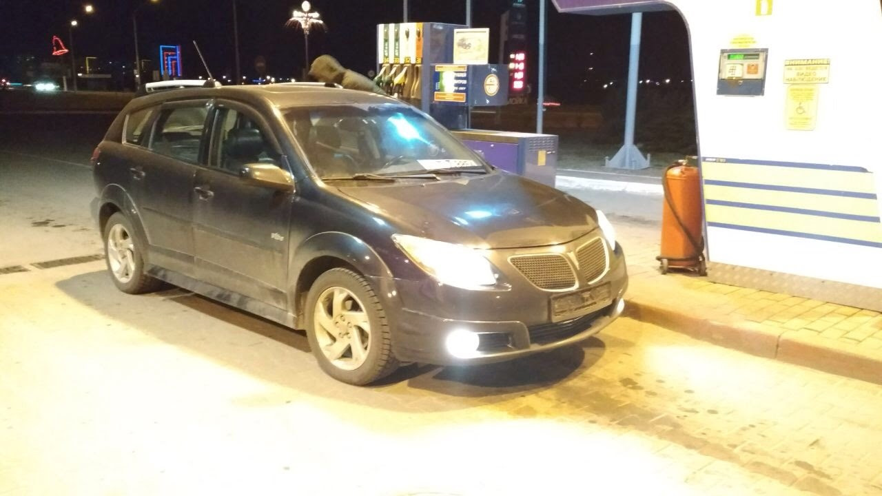

Купил и радуюсь)
Про машину, всё как у всех владельцев вайбов, резвая, компактная, относительно вместительная, надёжная, моей семье понравилась как внутри в салоне так и снаружи… Из нюансов только то что типа неликвидная и куда бы ты не шёл за запчастями надо иметь шпаргалки с тойотовскими номерками.
Основное что сделано:
Замена масла и фильтров (воздушный и салона). Лью Лукойл GENESIS ARMORTECH A5B5 5W-30. Фильтр Mahle / Knecht OC 224.
Защита двигателя Автоброня 111057223.
Коврики резиновые NORPLAST NPLPO8811.
Задний фонарь правый (долго искал по адекватной цене).
Молдинг на крышу GM 88969800.
Втулка палки держалки капота 90080-48064.
Щетки лобового Bosch 3397118908.
Полировка лобового стекла 3М пастой для стёкла (эффект есть, только незначительный).
Полировка фар перед техосмотром.
Восстановил подкрылки, докупил все недостающие клипсы и винты, сами подкрылки запаял сеточкой.
Замена стёкол на противотуманках, колхозил из Вазовских 2110 (дальний свет).
Кольцо пробки бензобака 77316-33042. Из-за ошибки утечка паров бензина.
Переклеил лобовое стекло, вода затекала из-за жуков.
Пескоструй и покраска фаркопа и родного литья.
Шины на лето Pirelli Cinturato P7 205/55R16.
Штампованные диски на зиму от Авенсиса и гайки к ним Масума MLS-005 (под 21 ключ).
Два передних ступичных подшипника SKF VKBA 6831. (179 800 м. 20,03,2019).
АКБ VARTA Silver Dynamic D21 (61Ач, 600А).
Регистратор Xiaomi 70mai dash cam pro.
Заварил новую муфту соединения задней банки глушителя.
Разъем правой противотуманки (НВ4 9006).
Прокладка впускного коллектора.
Свечи Denso SK16R11.
Передние тормозные диски (NiBK RN1142), колодки (NiBK PN1470), ремкомплект 04479-02100. (181 823 м. 19,06,2019).
Полка из фанеры.
Контрактные задние ступицы в сборе (Wish zn10). Переделка барабанов в диски.
Меховые накидки на передние сиденья Novatonic.
