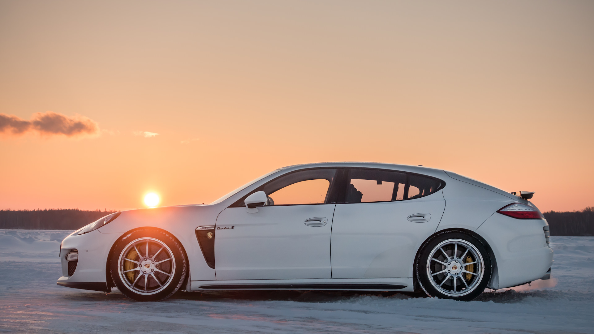

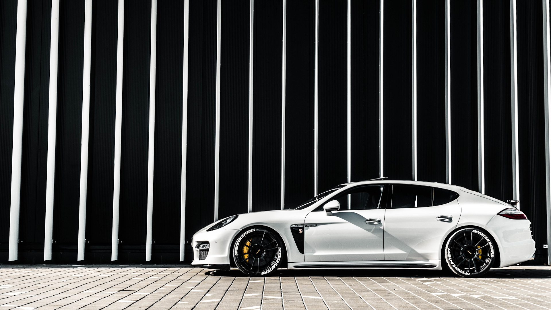

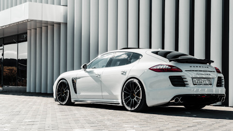

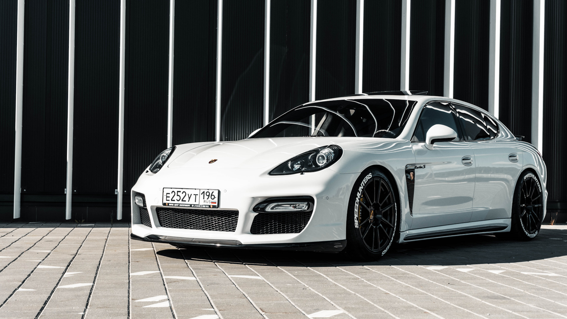

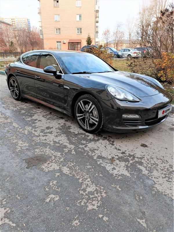

Мощность:
Фильтр BMC FB582/20
Y-образный впуск перед дросселем от IPD
Впускной коллектор Turbo S
Байпасы Agency Power
Гибридные турбины на 20 колесе TD04HL-20TK3S
Выхлоп прямой от турбин Cargraphic
Модификация программы мотора stage 3 от компании A&A Automobiltechnik
На выходе 700+л.с.
0-100: 3.2
100-200: 6.9
1/4: 10.9

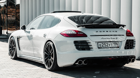

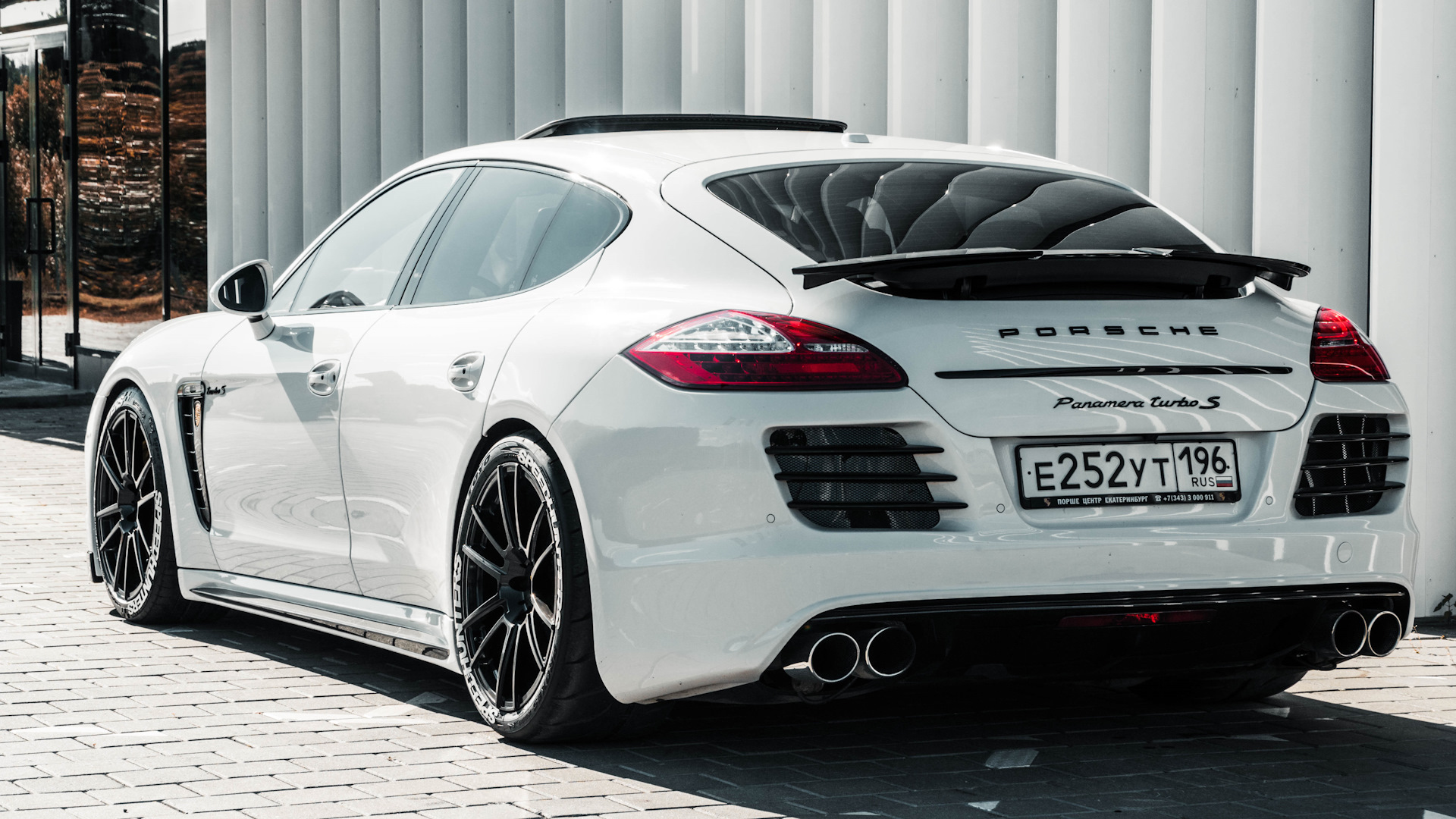

Внешность:
Фары от GTS
Передний бампер Vorsteiner V-PT Edition
Юбки порогов Vorsteiner V-PT Edition
Накладки на передние крылья ONYX
Задний бампер Hofele Rivage GT
Полный антихром
Набор для ребенка:
95504480288 — кресло детское 9-18кг
95804480180 — подложка
95B044008 — защита спинки сиденья

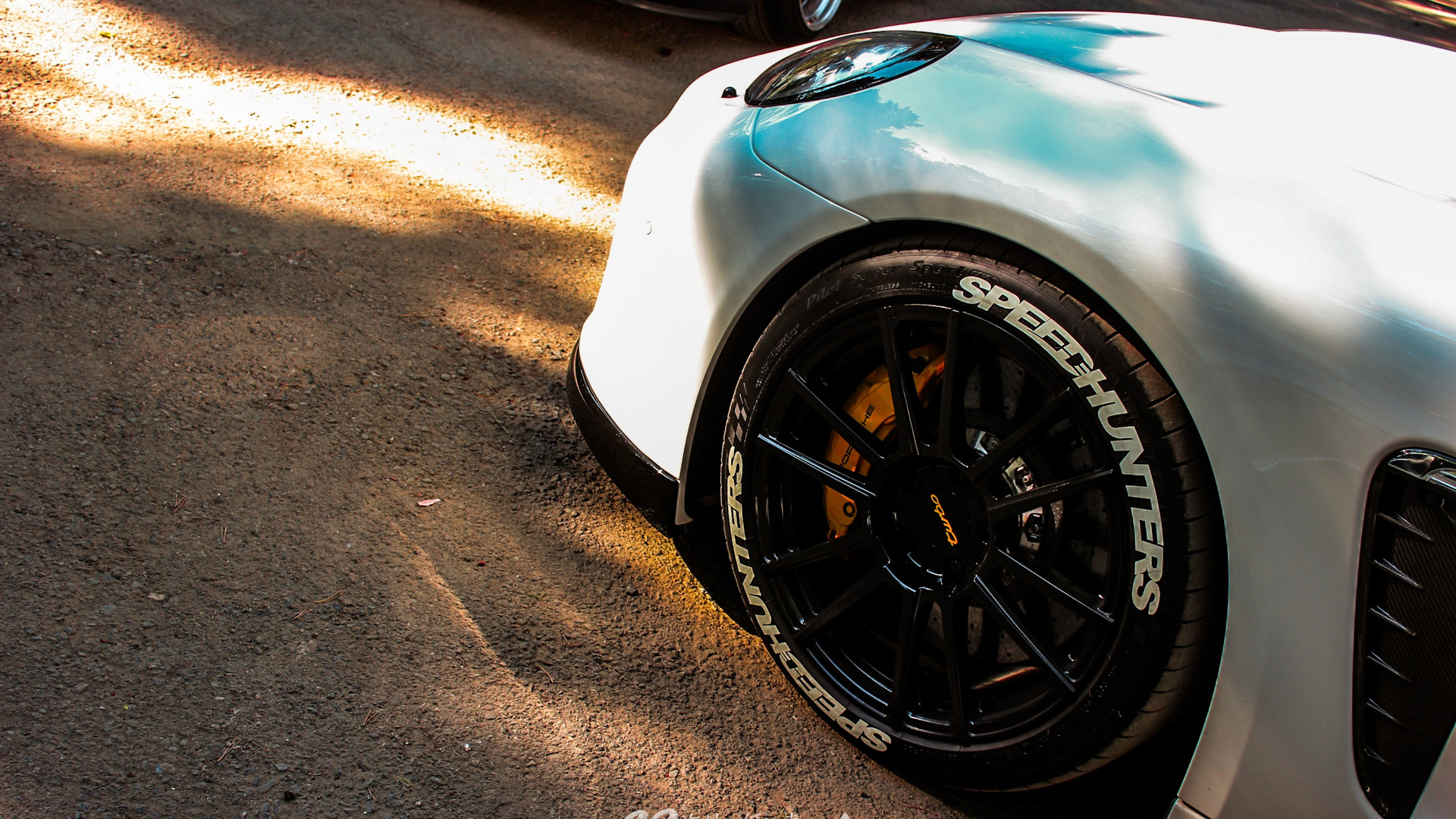

Колеса:
Лето:
AG Forged (Solomon Alsberg) SL-BS 20x10 +52 / 20x11,5 +52 вес 11.6
Michlen Pilot Super Sport NO 255/40/20 + TOYO R888R 315/30/20
Зима:
Yokohama Advan RZ-DF 20x9,5 +59 / 20x11 +60 (+16мм проставки вкруг)
Michlen Pilot Alpin PA4 NO 255/40/20 + 285/35/20
