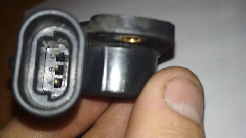

Проверка потенциометра (ДПДЗ) F3P 674 1.8L Laguna 1(Вариант 2)
Подключаем питание 5в к контактам А __ +5в В__ -5в С__ снимаем показания тестером. Значения должны меняться плавно по нарастающей или понижающей без каких либо скачков, в ту или иную сторону. Если оч…
