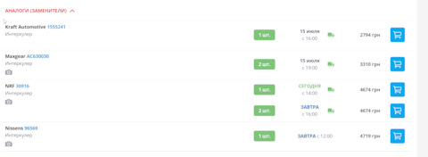

Замена интеркулера
Приветствую! Случилось неприятность, жена наехала на бордюр брюхом, среди повреждений — крепление интеркулера, который идет под номером 144966078R. Цена нового $200, есть аналоги, по таким ценам… П…

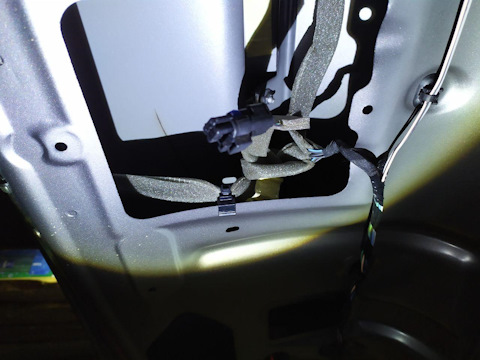

Кнопка багажника работает через раз?
Приветствую! Подскажите кто сталкивался, кнопка багажника иногда перестает работать. Внезапно перестает, причем странно так, сколько не жми — реакции 0 (звуков никаких). Проехался чуток — работает к…

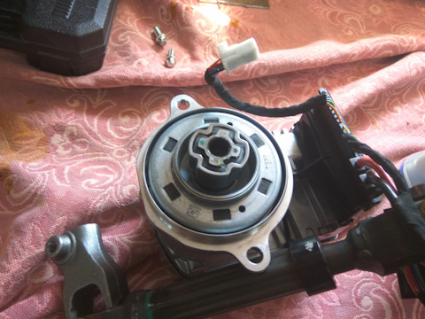

Стук/дребезг в ЭУР.
Приветствую. По этой проблеме была очень долгая тяжба, здесь будет только техническая часть. Симптомы: Новая машина, 2015г на пробеге ~8К появился стук/дребезг при проезде серии неровностей, на любой…

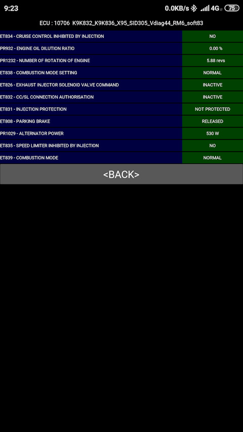

Отключение клапана EGR (updated 02.07.2019)
updated 02.07.2019 Нижеописанный способ вызывает время от времени check injection и неизведанную ошибку "Недостоверность показаний круиза", даже когда круиз выключен. :( Посему считаем не…

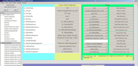

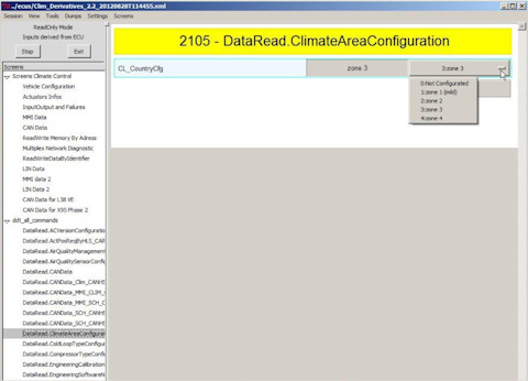

Климатическая зона? DDT4ALL/Pyren?
Приветствую. Изначально не нравится работа климата на флюенс. Я бы сказал бесит, в сравнении с другими машинами. А именно, в режиме авто, пока авто холодное — дует теплым из всех дефлекторов. Когда ж…
Где посмотреть работу ЕГР? Pyren/CLIP
Приветствую! Подскажите, где можно увидеть работу/не работу ЕГР? Есть клип, есть пирен, есть DDT4ALL. Все равно где.

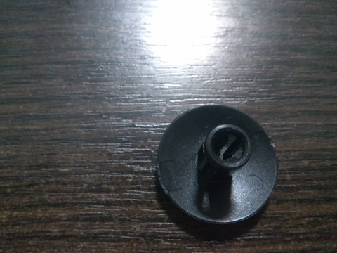

Клипса крепления обшивки багажника 7701422033 = BK80502
Может кому пригодится. В процессе установки штатного парктроника несколько раз снималась часть обшивки багажника, держится она на клипсе, которая в последствии перестала держаться. Номер по диалоджис…

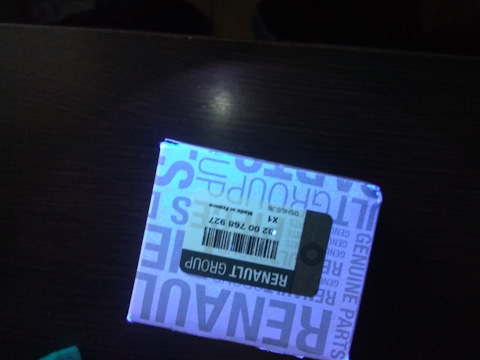

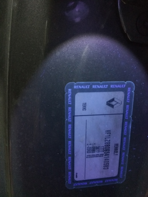

Этикетка (лейбл) на стойке, в свете УФ
Интересную штуку узнал, может кому пригодится при проверке авто. Родственник покупал логан-а. На экспертизе при поставновке на учет, эксперт рассказал, что этикетка (лейбл) на стойке, светится в УФ н…

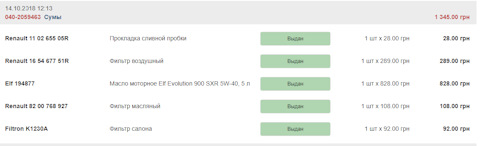

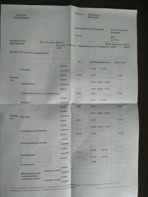

ТО3, развал/схождение, запись для себя
27800 Парни кто расшифрует развал/схождение? Порядок? Вроде слегка подъедает резину наружная часть. Говорят слегка подкрутить нужно было, сделали.

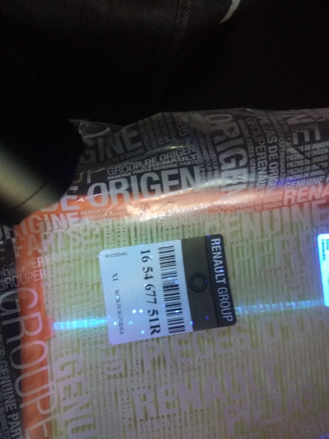

УФ метки на запчастях Renault.
Где то уже обсуждалось, насчет УФ меток на этикетках рено. Вот что видно на воздушном и маслянном фильтре, в свете УФ фонарика 365нм. Интересно что на маслянном лишь одна точка.

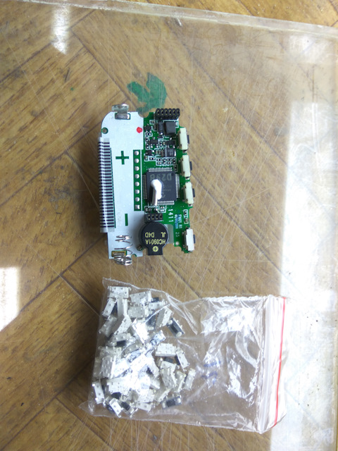

Starline A64 — закомьтесь, кнопка #3
Приветствую. Вот и впаял я 3-ю по счету кнопку. Ребят, кто столкнулся с той же бедой что и я? А именно умершая кнопка брелка. Родная сдохла на 3-м месяце… Купил в одном магазине, впаял — хватило на…
