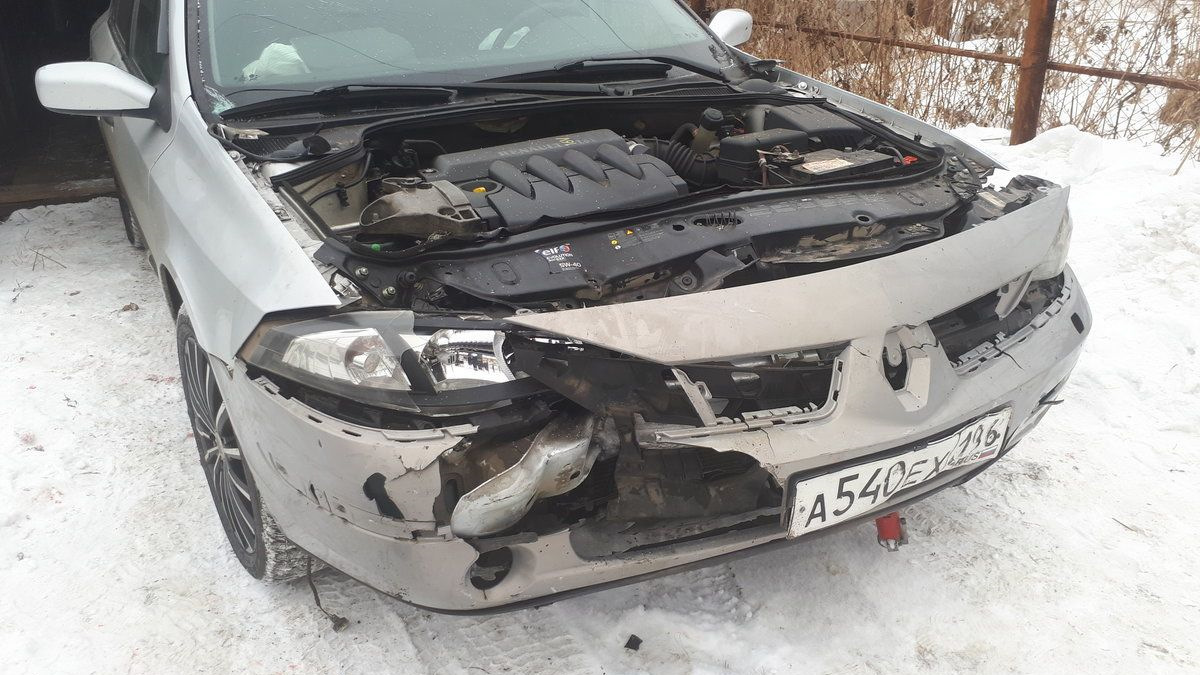

Была некая сумма, искался автомобиль после ДТП, подешевле, в основном ВАЗ. Иномарки то же рассматривал.
И вижу сие чудо французского АвтоПрома не сильно битый в морду (кстати родная) цена 150 деревянных . Не заинтересовала еще и неликвид . Что это за мобиль хз . Меньше чем через неделю была куплена за 110 не на ходу, не заводилась так как CRASH — всю суть этого слова долго выяснялась ( купил дрова ) .

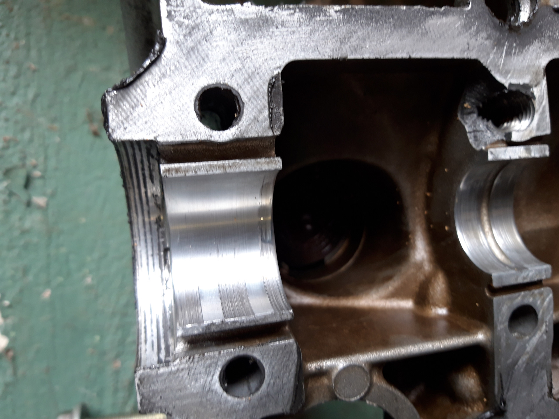

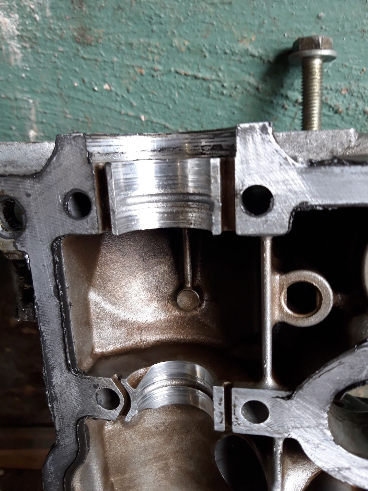

ДВС К4М D 716 родной . 1.6 л. 112 лс. 16 клапанный с фазовращателем. (типа миллионник — да х** то там) проехал 150 км залил литр масла . Как потом выяснилось задиры постелей распредвалов — покупка контракта от Мегана 2.

Кстати морда полностью на болтах и гайках, вытянули и собрали за 2-3 дня, сварочным аппаратом вообще не пользовались.

Прими соболезнования. Встречается на к4м. Как чинить планируешь? Восстанавливать постели или замена гбц?
взял контракт двс меган2 25 рублей
Dirac
блок 100% оставляю под восстановление он родной 716 и номерной а так поршня болтаются в нем .
Нашел в городе у себя двс 5р первый поршень развалился кричат что башка в идеале .
"а так поршня болтаются "
Как-то вообще печально получается.
можно по дешману так называемые без втековые Ю отечественные поршня воткнуть
