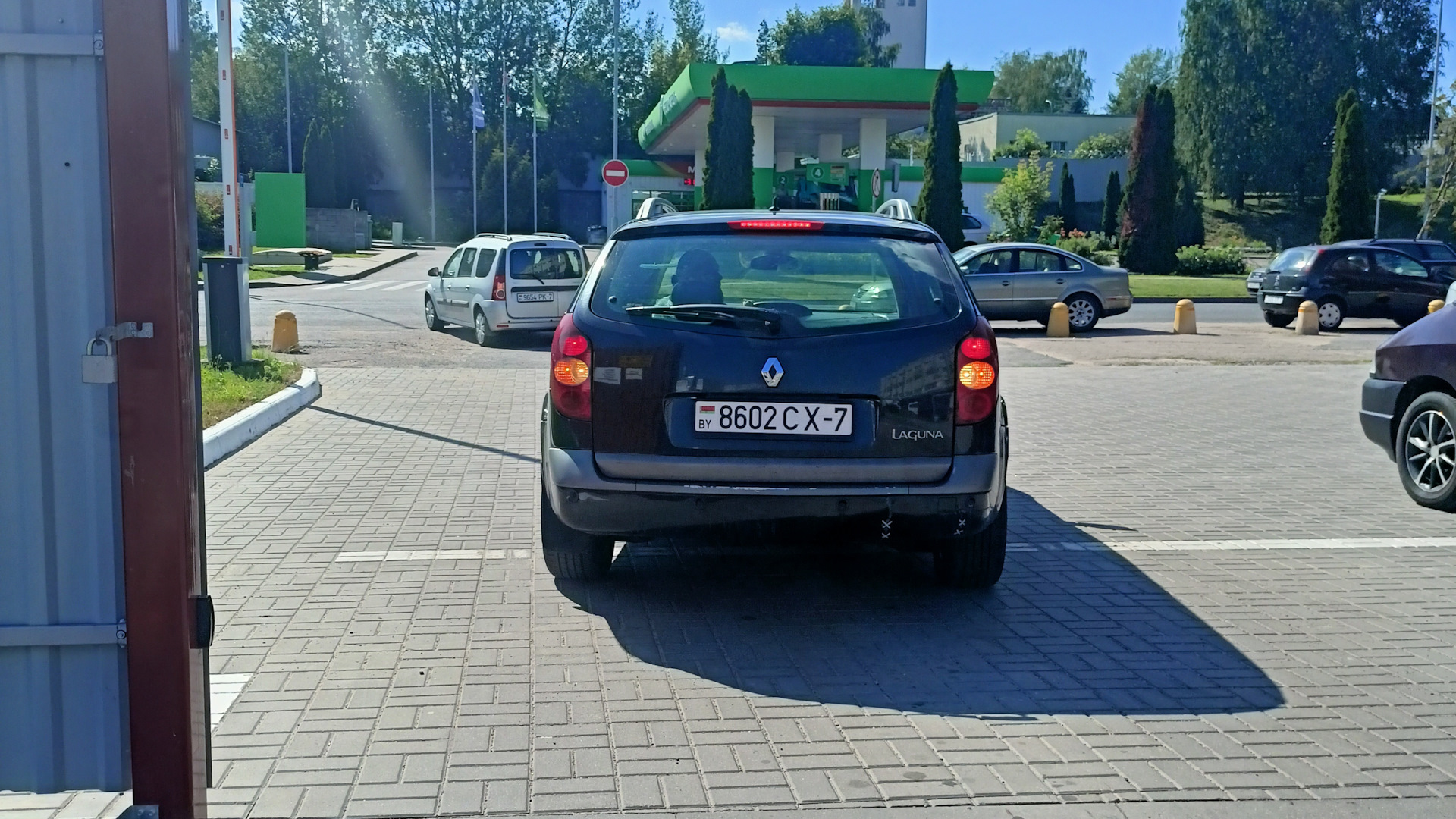

Взял авто не целенаправленно, долго искал в больший бюджет, но как показали реалии РБ рынка это не реально, так и приобрел за более скромный деньги. В целом искал наличия хоть какого более менее кузова ну и плюс на автомате. Теперь пытаюсь подружиться с французом. Немного его боюсь😂
- Двигатель 2.2 дизельный, 150 л. с.
- Машина 2003 года выпуска, была куплена в 2023 году
- Renault Laguna II выпускается с 2000 года
