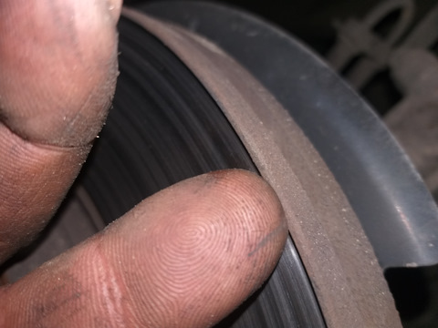

Замена колодок и дисков
Много писать не буду, чуть чуть лень. Заменил второй раз на 50000 колодки и по состянию дисков они так же пожд замену. Почему так диски сточились незнаю. Двигаемся дальше.

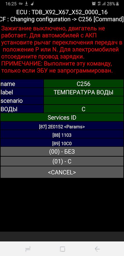

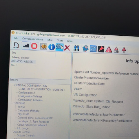

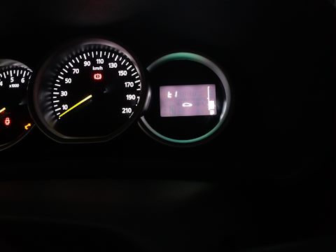

Изменение VIN кода в приборке Logan2
Была у меня замена приборки, вот здесь Приборка рено логан с температурой и все изменил с помощью ddt4all и pyren. Все заработало, и даже как то необычно, но все таки появилась температура двигателя,…

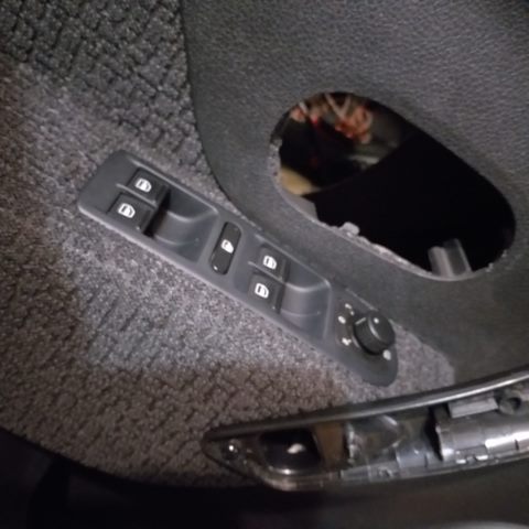

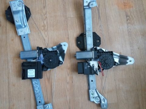

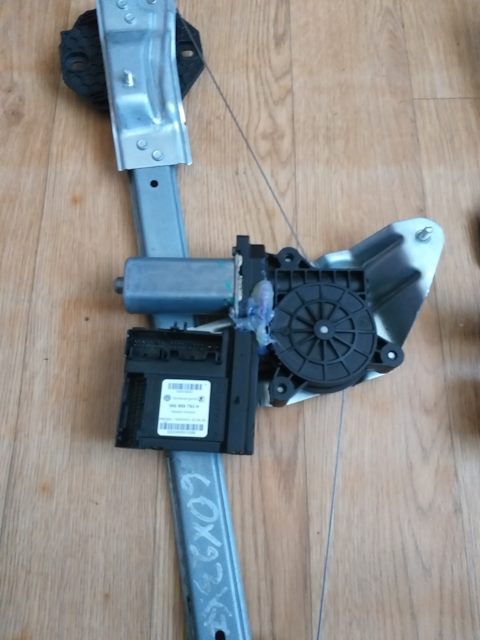

Начудил со стеклоподъемниками
то что хотел, вот и сделал, осталось навести некоторый порядок в проводке. В стеклоподъемниках Logan модули управления от passat B6, на всех четырех дверях есть импульсные кнопки с четырьмя положения…

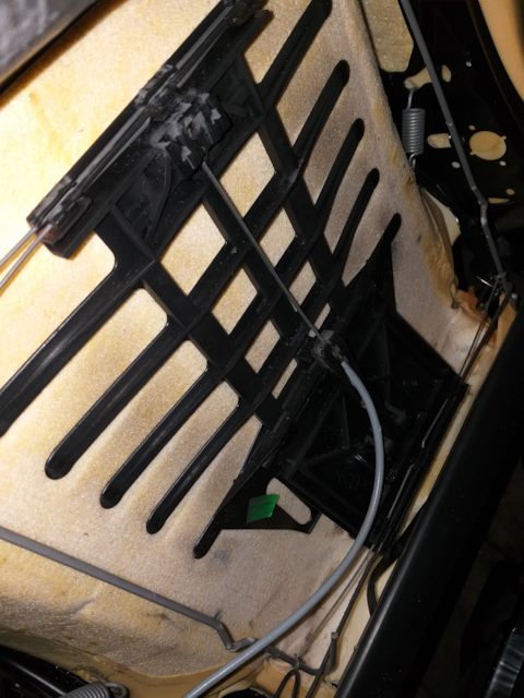

анонс логан поддержка поясницы со шкоды
После замены сидушек в супербе, на с электронные с регулировкой, остались механические — выкинуть как бы жалко, ну и разобрав их на части обнаружил вот что (поясничный подпор, вроде так его зовут), и…

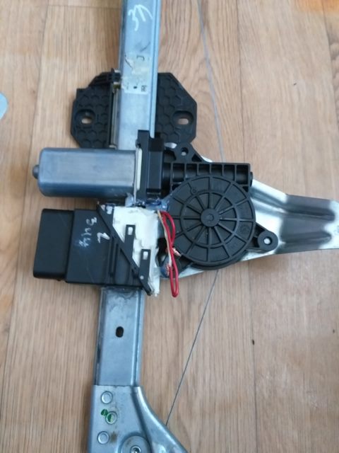

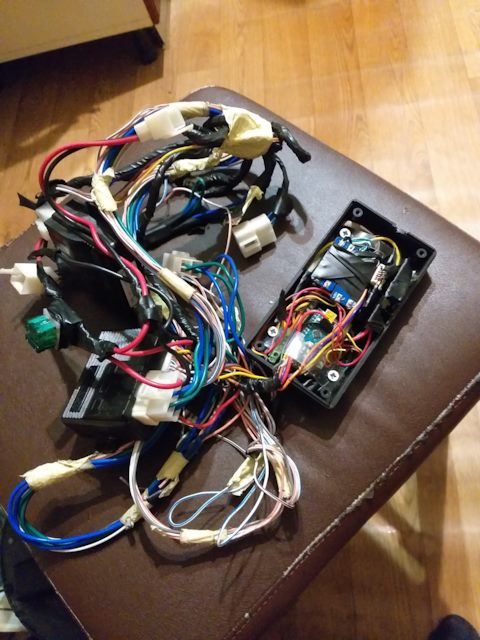

Продолжаю эксперимент со стеклоподъемниками
НУ что пост скорее для себя понимания, зачем и что я делаю, После удачного воплощения ардуино в жизнь некоторого комфорта в рено, все таки хотелось, что бы что бы каждую в дверь входило 6 проводов +…

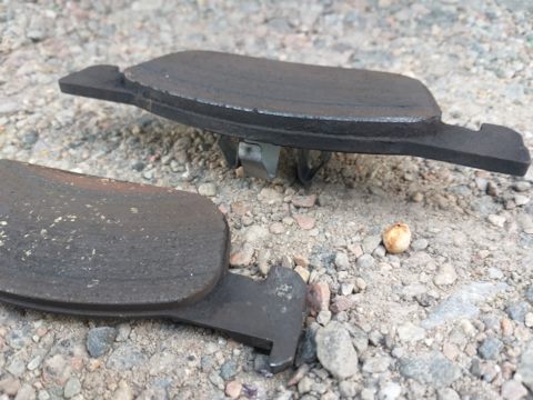

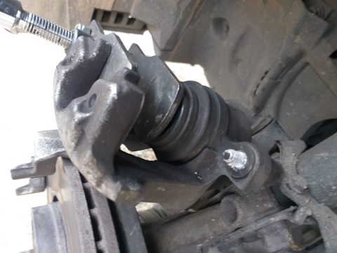

Замена передних тормозных колодок
33000 тыс, колодки в ноль. Колодки я купил со второго раза, нам нужны АТЕ 410605536R, TRW GDB2157, FERODO FDB4907, длиной 155, практически все сайты выдают как нам подходящие длину 135. Будьте внимат…

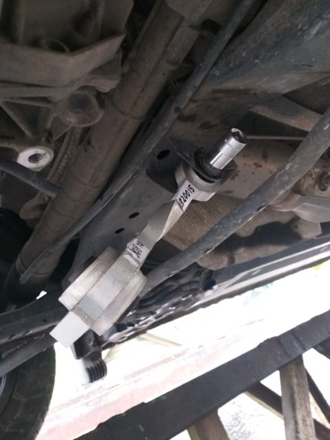

Опора от Kengo на Logan
Всем здрасте. Установил опору от кенго, подошла почти идеально, как и говорил она чуть чуть длинней, поэтому я приблизил именно тот момент когда двигатель срывался, когда мы трогаемся нижняя часть дв…

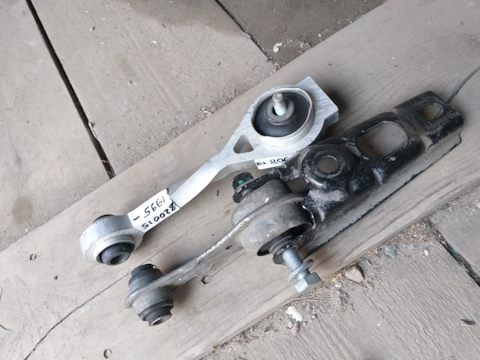

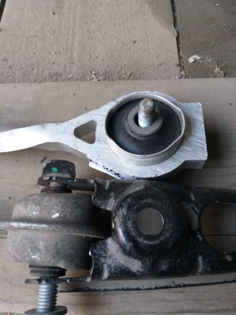

Маятниковая нижняя опора K9K
Как бы толчки двигателя все равно присутствуют, и так понимаю это все не из за опор, а из того что рено сэкономила на демферах на двигателе. А может и нет. Одним словом так как наша нижняя опора полу…
