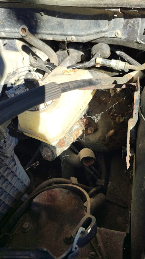

Тормоза в норме. Решил проблему

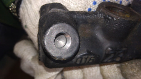

Пока ездил на первофазном ГТЦ, смотрел я, смотрел на свой и решил: а не добавить ли самому недостающие отверстия. Тем более уже давно лежит новый ремкомплект. Так и сделал. Просверлил отверстия, наре…

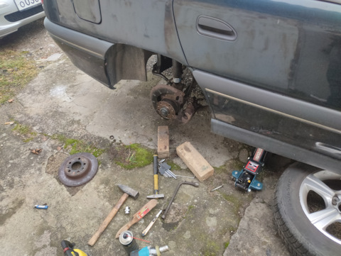

Тормознутые тормоза. Ремонт
Если издалека, то как-то года три назад переломился проводок датчика абс на заднем правом колесе. Ну соответственно блок абс перестал работать, а то, что не работает, моментально киснет и ржавеет. До…

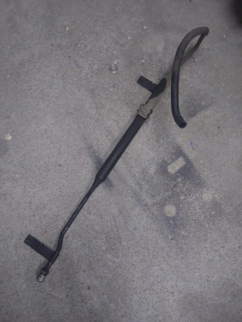

Надоели мне следы энуреза Сафарыча на парковочном месте, а бедой всему стала сгнившая трубка обратки гидроусилителя: Пару лет назад проблема решилась "приёмом" живительной эпоксидки, но нич…

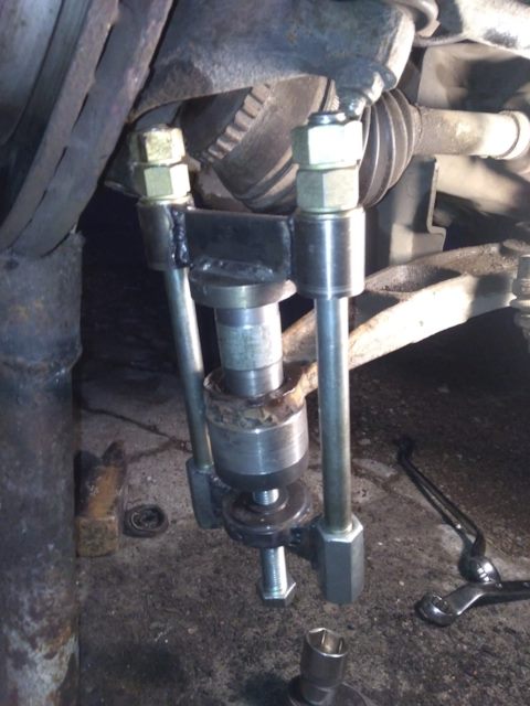

Запилил себе съемник для выпрессовки/запрессовки шаровых и сайлентблоков. Интересно то, что ничего не вымеряя специально, все проставки в собранном состоянии встали одна в другую и не болтаются даже,…

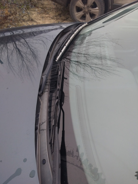

Вот помню лет 10-15 назад был прям силиконовый бум на стеклоочистители. Теперь он почему-то стих. Хотя как по мне, так лучше силиконовых резинок для дворников ничего нет. Единственный их минус — это…

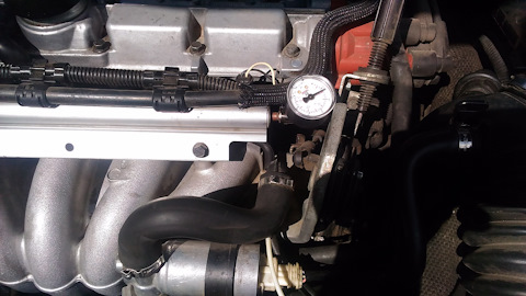

Тонометр для Сафарыча или давление в норме!

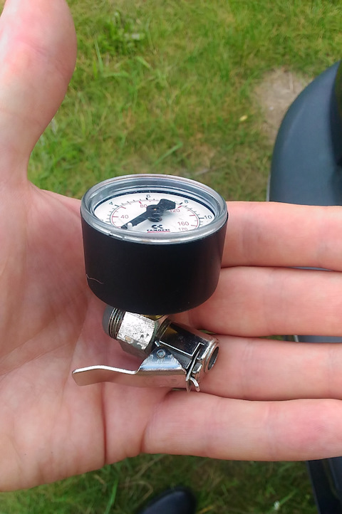

Давно собирался сделать эту приблуду, т.к. сомнивался в адекватной работе сердца бензонасоса Сафарыча. Еще одним поводом недоверия к автосервисам столо то, что после аварийной и срочной замены бензон…

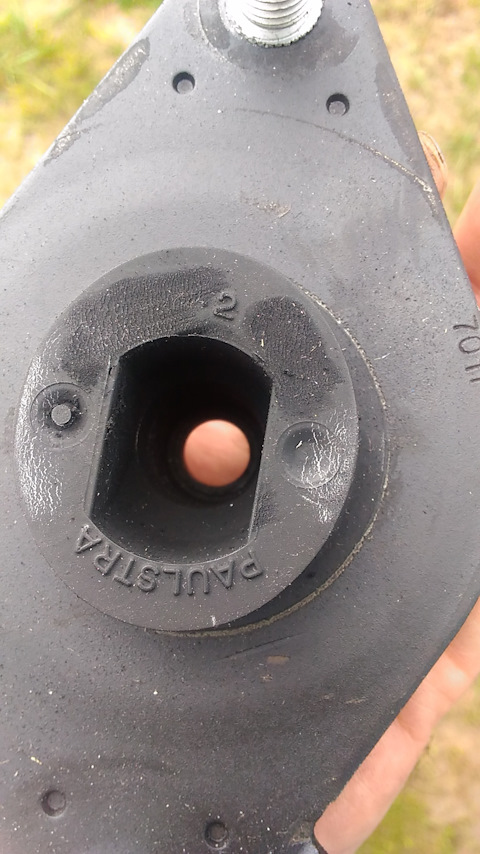

Попутно к замене сцепления, заказал я на emех'е подушку коробаса. Заказывал единственную, что было — Hutchinson. Пришла опора, но я не сразу заметил, что некоторая информация на ней уничтожена турбин…

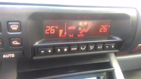

Не заметил с какого точно момента появилась эта ерунда, в режиме "AUTO" климы всегда включается кондиционер, какую температуру не выставляй. Кто-нибудь сталкивался? ДОПОЛНЕНО: С мозгами вс…

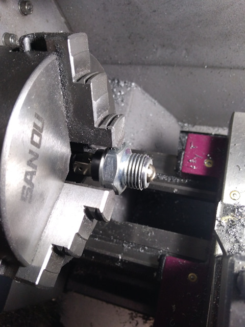

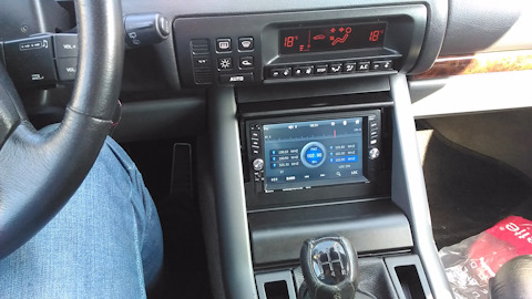

Купил и поставил: Мутафон 7651D — 3300 руб, камера заднего вида — 630 руб, переходник от Валерия™ для подрулевого. Сколхозил временную рамку из оргстекла — 0 руб. А, еще забыл акустика в перед SWAT —…
