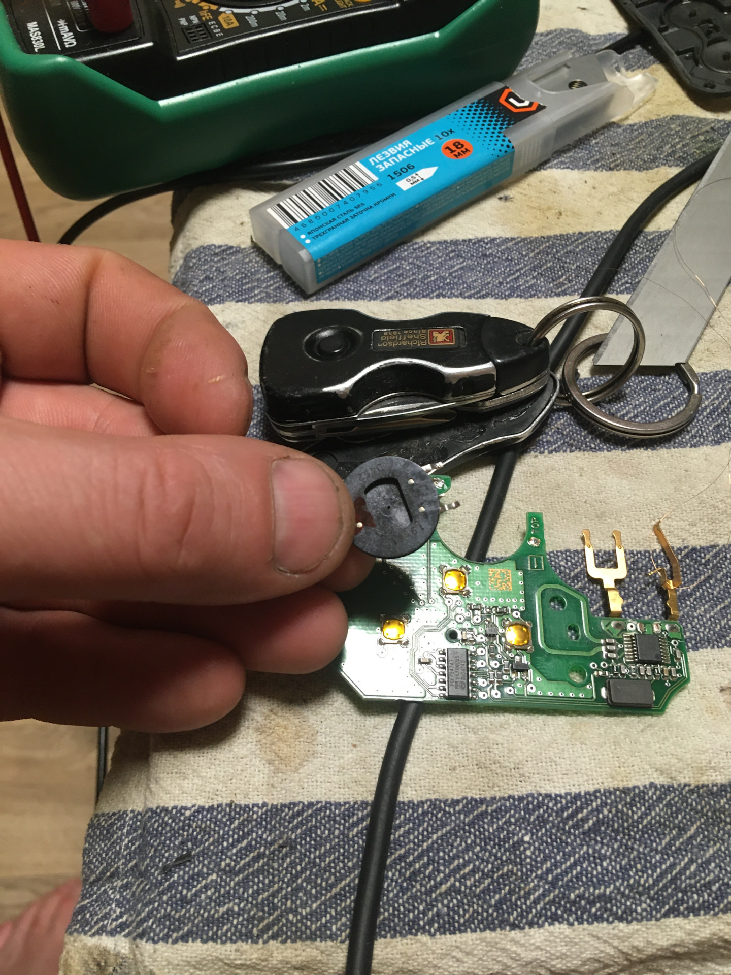

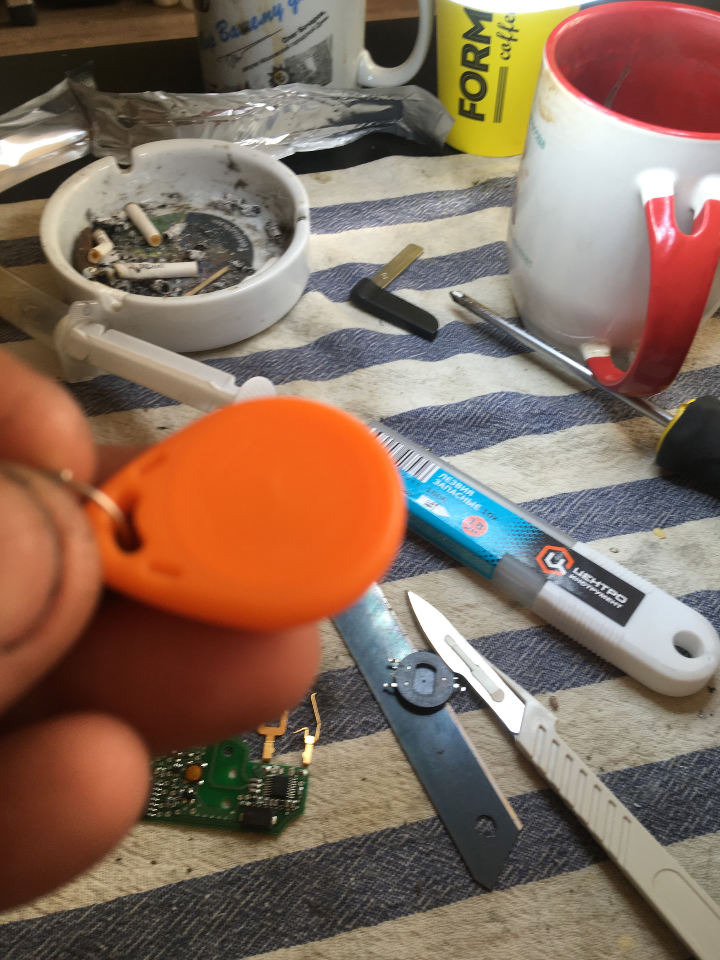

Не советую использовать боксидку для сборки заводской карты. Лучше собери на космофен или суперклей. Высохнет быстро. На первое время хватит пока придет корпус с Алика. Потом легко пересобрать… а сбоксидкой куча проблем. 1. Долго сохнет. 2 может затечь куда не надо. 3 можешь убить карту окончательно при последующем разборе . И в целом более эстетично склеить парой капель суперклея чем боксидкой. Поверь лучше не использовать боксидку. Потом 100 раз жалеть будешь. так же на алике можно заказать и полностью ключкарту вместе с платой и за 5-10 минут подшить к машине ее
Корпус поменял. Т.к. оригинальный корпус по сути одноразовый клеёный идёт и при разборе крайне тяжело его сохранить в нормальном состоянии. Корпус купил на алике. Тоже по сути самый дешман. Нет смысла переплачивать. Китайский идёт на защёлках и с болванкой под изготовление механического язычка для замка двери. Эту болванку не делал. Т.к. оригинальная нормально села и защелкнулась как в оригинальном корпусе… вообще по ощущениям китайский как будто даже приятнее на ощупь. И пластик как будто плотнее. Отличие только в том что оригинальный был из черного полупрозрачного пластика а я на алике купил из обычного черного. Хотя были и серебристые и черные полупрозрачные . ну я думаю что полупрозрачные это наверно с версией "свободные руки"#ноэтонеточно. А серебристые и черные чисто предпочтения хозяина.
Где ключи делают ?
А где ты катушку ту на рыл?
У меня тоже пи ец настал
Братан карта работает то что делал ?

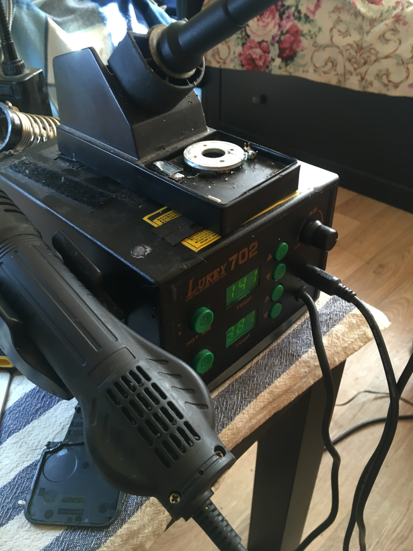

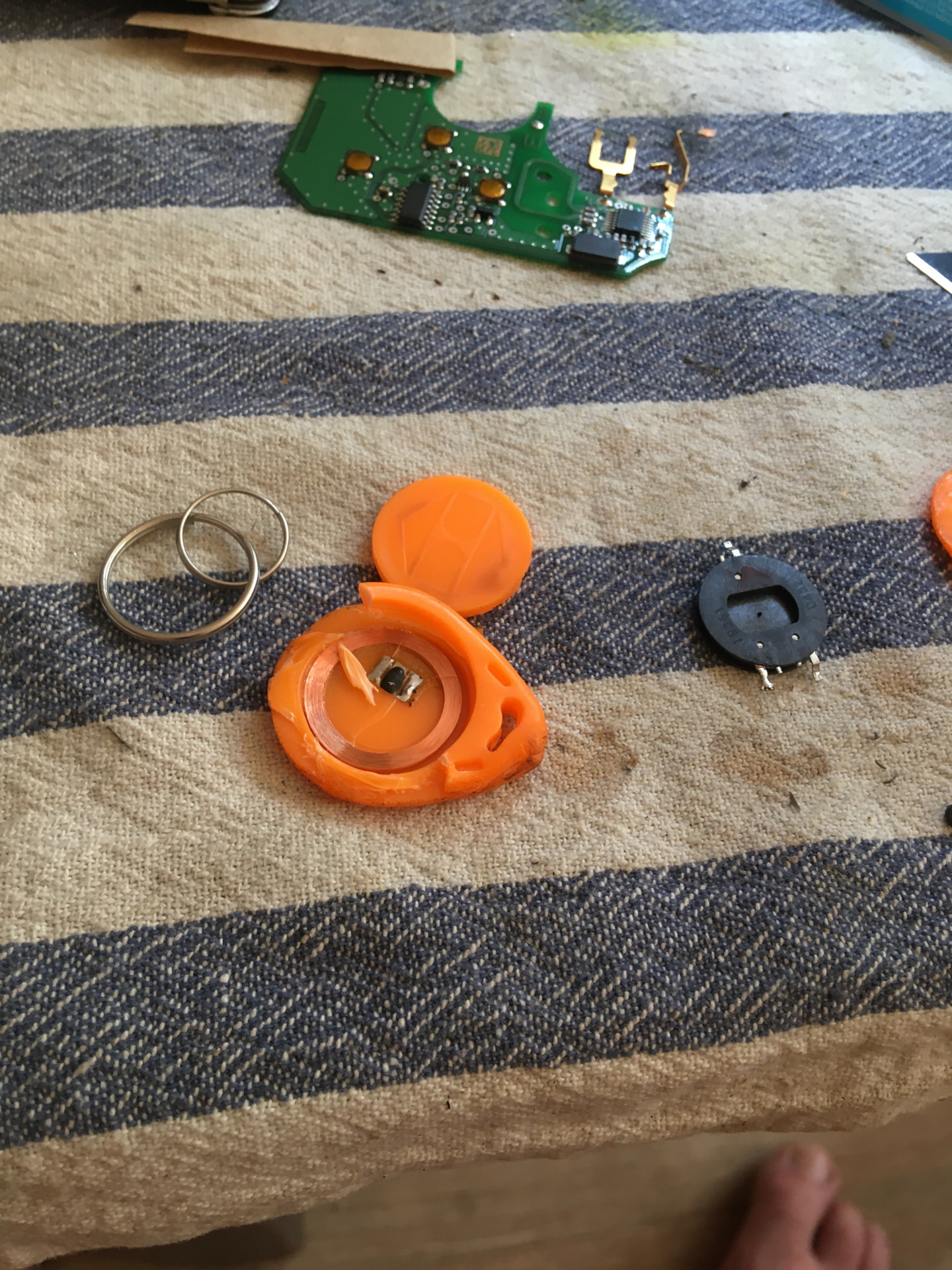

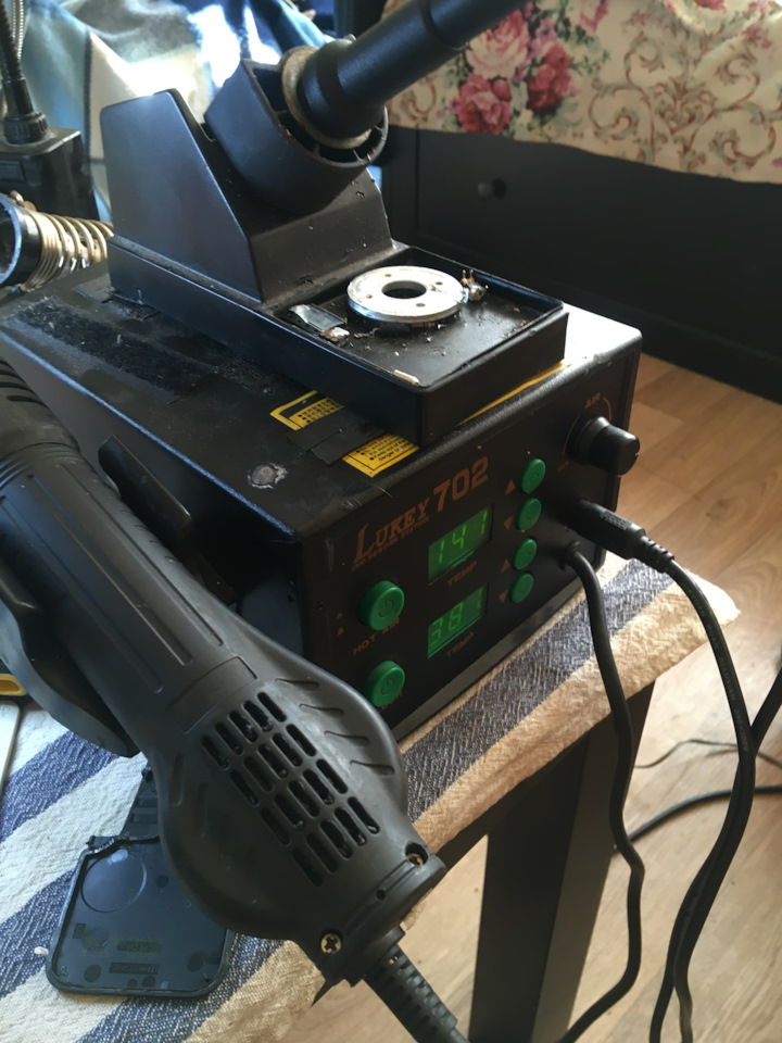

Привет да. Ключ работает верой и правдой. Катушку взял из "монеты" для домофона. Купил пустую не кодированию монету в мастерской ключей самую дешёвую. Разобрал ее. Внутри оказалась микросхемка размером с спичечную головку. Ее выкинул а усики катушки припаял в нашей ключкарте. И побежал проверять…
Пы.сы. таким способом восстановил несколько разных ключей от разных машин где используется индукционная катушка и все работают без нареканий
