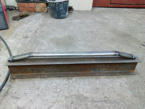

Изготовление распорки передних стоек своими руками rover 400
Итак, давно хотел себе такую штуку), а тут у друга валялась подходящая труба, ну и решил поэксперементировать Все вкратце, выточили мне втулки по краям под болты, надрезал трубу, обварили, зачистил…

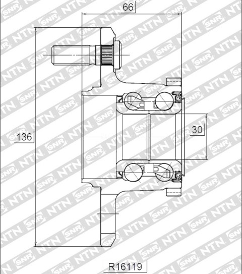

Замена задней ступицы
Примерно 10 тыс. назад загудел подшипник, изначально не мог понять с какой стороны гудит, по поддонкратив и покрутив колеса понял, что гудит левая задняя сторона. Задний подшипник идет со ступицей в…

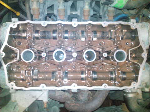

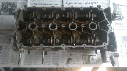

Капитальный ремонт мотора — ГБЦ
После того, как снял ГБЦ принялся разбирать ее, что бы узнать, попал я на замену клапанов или нет. Первым делом сняв распредвалы занялся поиском неисправных гидрокомпенсаторов, нажимая на них с усили…

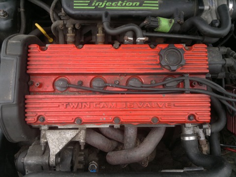

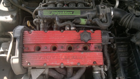

Тюнинг подкапотки или наводим марафет))
Давно ничего не писал, но пришло время продолжить бортовой журнал, после того, как год назад у меня екнул мотор я решил проникнуть в глубь ROVERa и выкинуть все нафиг с подкапотки и перекрасить ее, т…

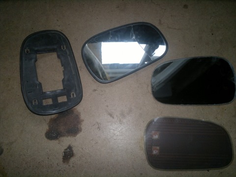

Замена стекла и подогрева зеркала бокового вида
Итак, когда покупал я Rover, изначально на зеркале бокового вида со стороны пассажира был небольшой скол, но как то изначально я на него не обращал внимания, да и не без него хлопот хватало. После оч…

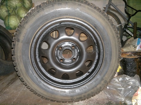

Продам колеса зимние
Продам зимние колеса MICHELIN 185x65xR14 c дисках штамповках 4х100, комплект 4шт, в связи с ненадобностью, диски перед зимой красились, но без грунта поэтому надо перекрасить, НЕДОРОГО, кому интересн…

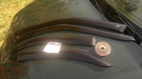

Установил дефлектор стекол (ветровики) COBRA TUNING
Итак, давно уже не обновлял БЖ, много проделанно работы уже с Ровой, но все же начну с приятного. Сегодня заехав с другом по делам на авторынок, проходя мимо 99 ролета на Ефремовском рынке уточнил ес…

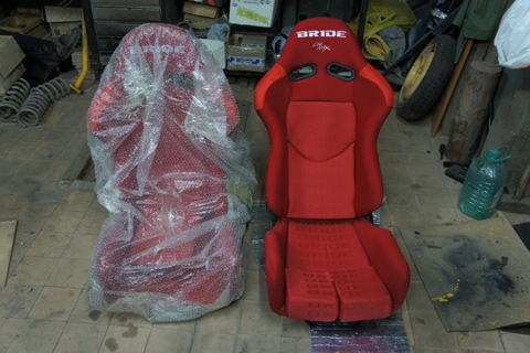

Срочно нужны Сиденья Ковши и четырехточечные ремни
Если у кого если или кто занет где можно купить в Гомеле или откуда можно заказать подскажите

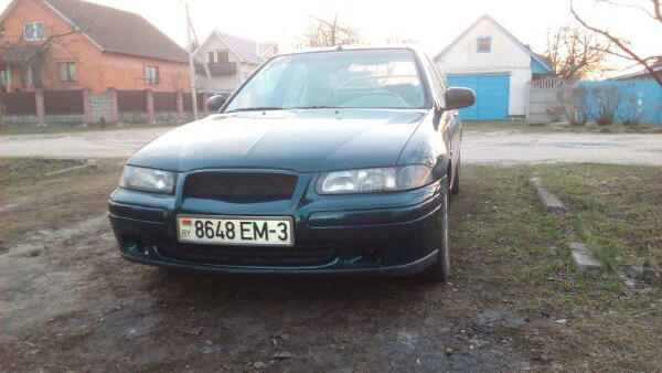

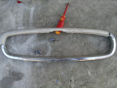

Тюнинг решетки радиатора
После ДТП решетка радиатора пришла в негодность, она раскололась на 2 части ну и решил я ее восстановить)))) давно хотел сделать матовую решетку и затонировать фары изнутри. Первым делом что пришлось…

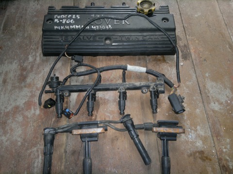

Замена системы зажигания, нужна помощь!
Подскажите, хочу заменить систему зажигания с распределителем на электронное, что для этого нужно и какие могут быть проблемы. На данный момент у меня есть клапанная крышка, форсунки, катушки зажиган…
