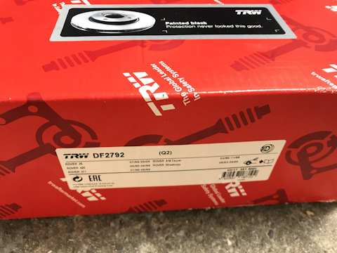

Becker-ов хватило на год. Даже меньше. Странно, вроде не оттормаживался сильно. Но диски стали кривыми и тормозить при съезде с автобанов стало страшновато. Меняем на TRW. Посмотрим на сколько хватит.

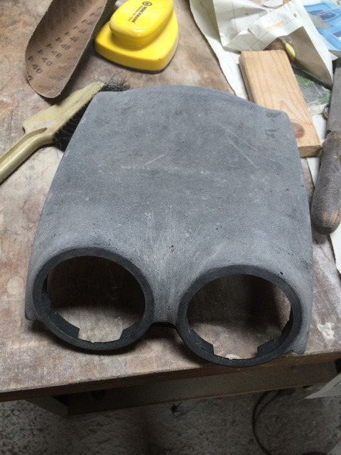

После грубой обработки наждачкой получилась структура весьма напоминающая бетон. Может ну его, шпакля и прочие изыски? Стимпанк сегодня в моде. Шучу конечно, продолжение будет. А пока первая примерка.

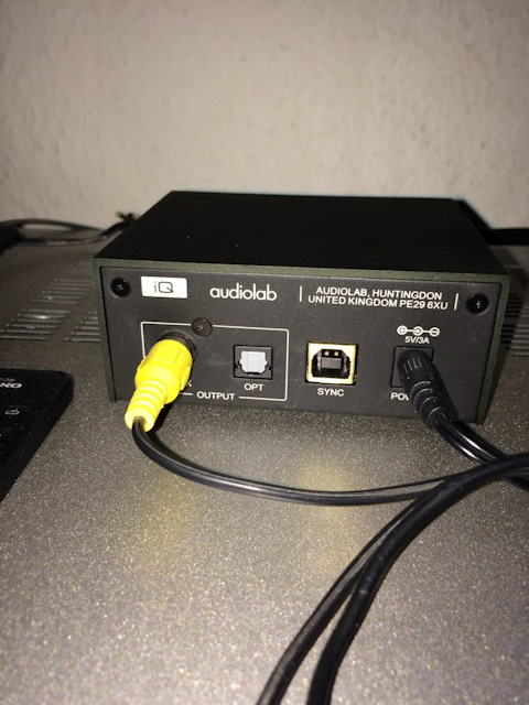

HP lab IQ
Жил у меня в стрите типичный англичанин — audiolab IQ, докинг для яфона . Забирал с Lightingа огрызка цифру и дальше коксом в денончик. Но был какой-то несуразно неудобный и колхоз поднадоел. Надо ум…

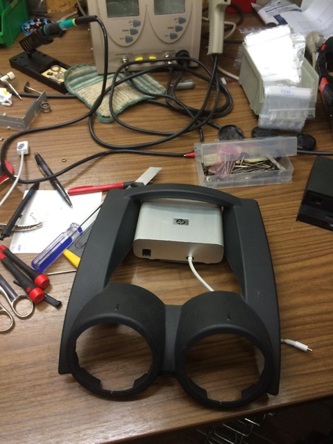

Сиськи? Фигушки…

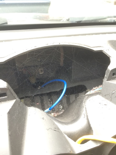

Вобщем надоело наблюдать как маленький зверь заплетает пространство в стрите. Подумал я ведь не хуже него умею. Короче чулочная технология, два слоя стекломата. Теперь шкурить, шпакля… А там посмотри…

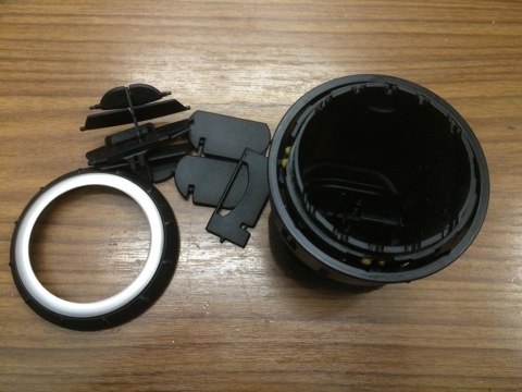

Переезд огрызка продолжение
Дефлектор был извлечён, разобран полностью. Были удалены лепестки направления. Дальше собирался точить переходник на токарном станке. Но на глаза попалась накладка для водопроводного крана, которая п…

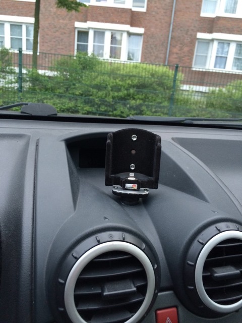

Помните крепление Яфона в Рове? Посредине торпедо, над дефлекторами. Неудобно, приходится тянуться, чтобы управлять плеером. И в солнечную погоду перегревается, т.к. прямые лучи и зарядка одновременн…

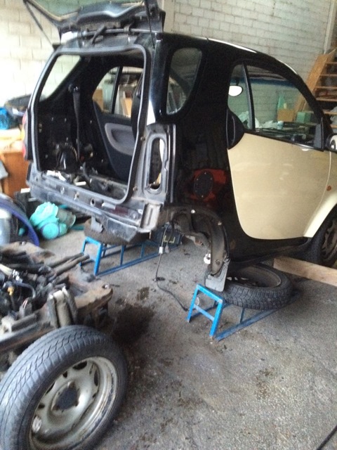

Потеплело, а времени на рову не хватает. Как его разбирать родимого, если ж он меня ежедневно передвигает до работы и назад. Дабы решить проблему за 200 евроденег купил конструктор самобеглой коляски…

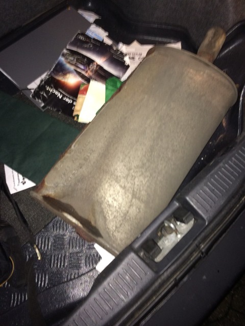

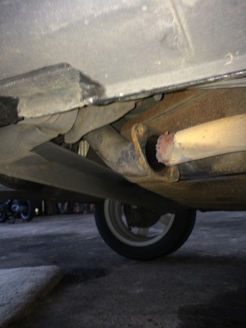

Вчера съезжаю с автобана, останавливаюсь на светофоре, трогаюсь на зелёный и метров через 20 вдруг … МЯСО на низах… И тарелочки задзинькали… Только почему то сзади внизу… Вобщем выхлопная банка отвал…

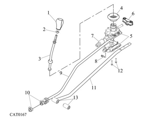

Народ, может быть кто то менял пыльник селектора переключения передач коробки IB5? Номер 7 на этой картинке. Part No.: ULN000040 Может есть какой либо подходящий пыльник от другого чего либо? Т.к.…

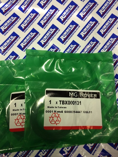

Очередной тизер
Пришла посылочка от братьев Риммер. К сожалению не всё что заказывал, поэтому придется подождать с ремонтом(((

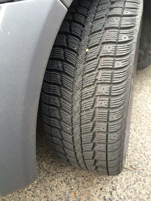

Зимние тапочки
Переобулись Диски ADVANTI RACING Шины FEDERAL HIMALAYA WS2 205/50R16 87H Шины с дисками и доставкой 250 евро + балансировка 30 евро. Отмывка и монтаж — свои руки и различные моющие средства)))…

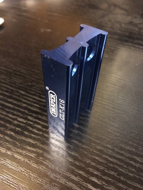

Полезная железяка
Купил на ebay по случаю за 1 евро, с доставкой обошлась в 3,50. Пусть лежит, хлеба не просит. Для фиксации распредвалов во время переборки двигателя или замены ремня ГРМ в моторах К-серии DOHC

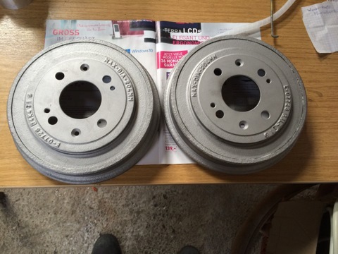

Тармы…тырмо…тормоза. Часть 3.

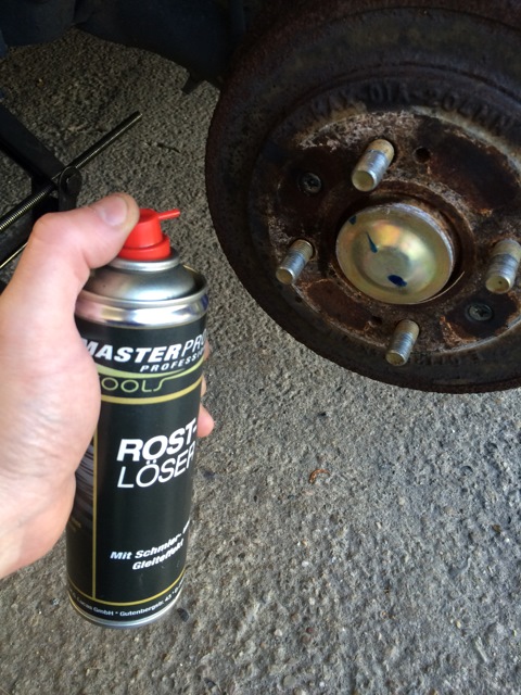

После переборки переда машинко побежала получше и потише)))) Хотя тихо- это не про стритвайс))). Задние барабаны своей ржавостью портили разум. Итак продолжаем. Домкраты, колёса, брызгаем на винты че…
В красный или в чёрный?
Через полчаса буду красить, Думаю в чёрный. Ибо мне кажется что красные барабаны-моветон. Что думаете?

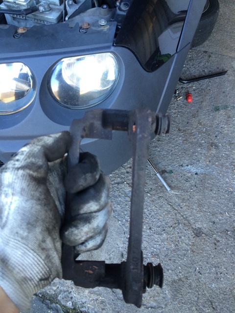

Начнём? Итак машина на домкратах, колёса сняты, сразу ослабляем болты-штуцера тормозных шлангов, чтобы потом не париться откручивая их на весу. Пережимаем тормозные шланги. Снимаем суппорта и ско…
