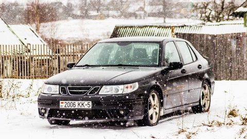

Двигатель:
— b235r
— распредвалы 9000 94-98 год, фаза 240
— распредвалы 9-5, фаза 231
Впуск:
— фильтр Honda S2000
— bypass поршневой
— внешний интеркулер, custom
Выпуск:
— Hirsh performance 2.75" c катализатором
АКПП:
— shift-kit TransGo
— внешний радиатор Mercedes-Bens
Топливная система:
— aeromotive 340
— siemens deka 875cc
Турбина:
— td04hl15t #5
Электроника:
— шплз AEM 30-4110
— combiadapter
Подвеска:
— распорка Speedparts
— распорка Aerotun
— пружины Eibach -30mm
— стойки Koni sport
— PowerFlex передние рычаги
— PowerFlex штанга АКПП
