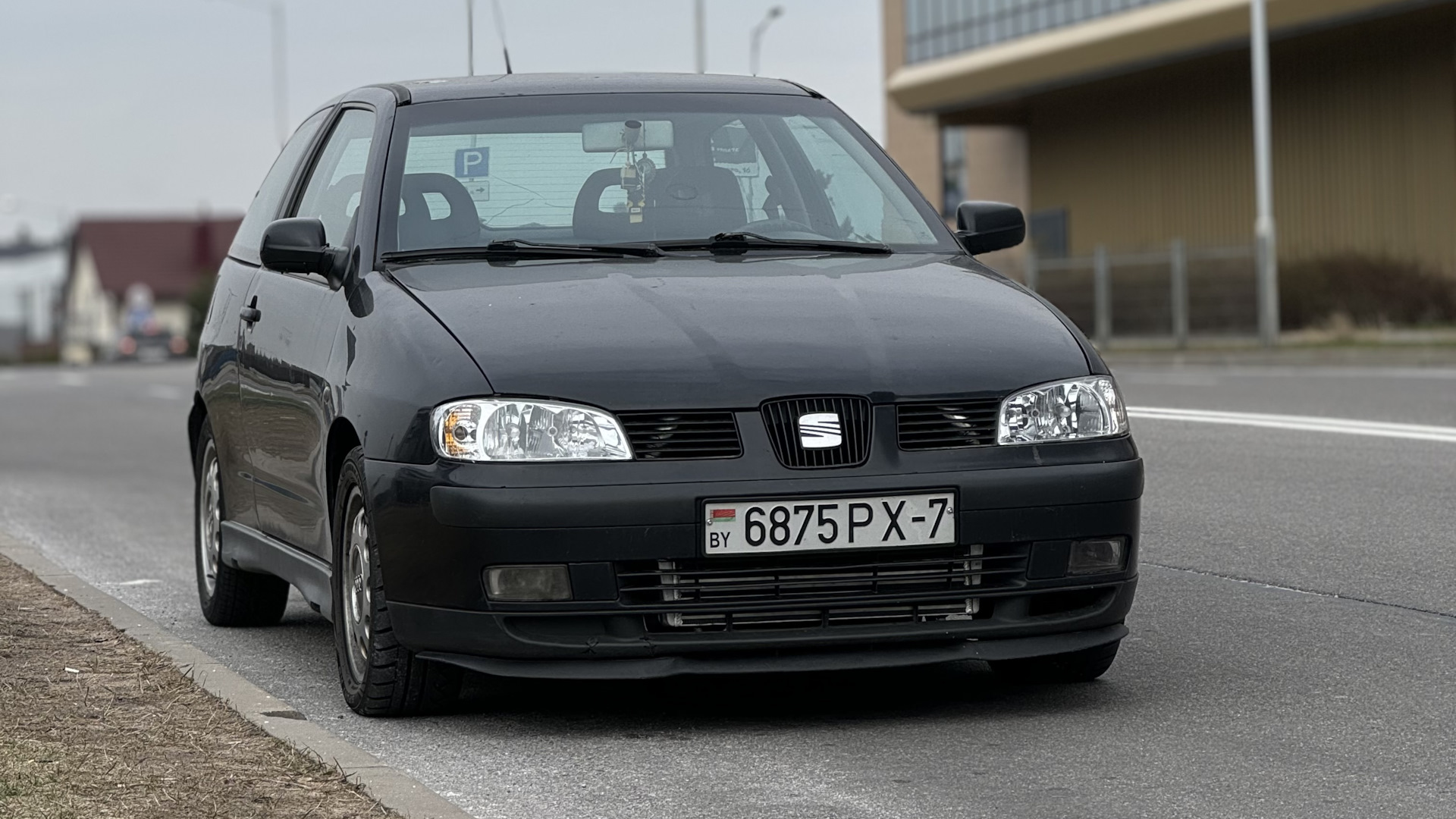

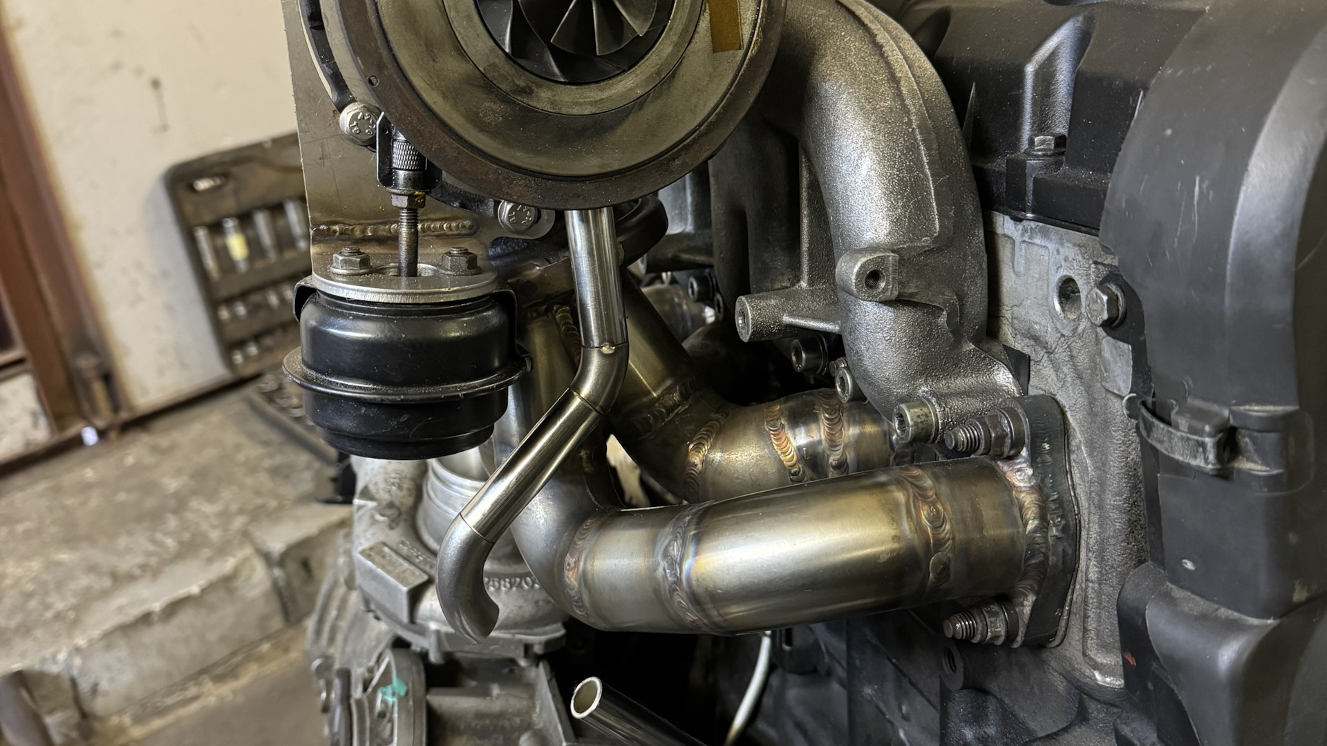

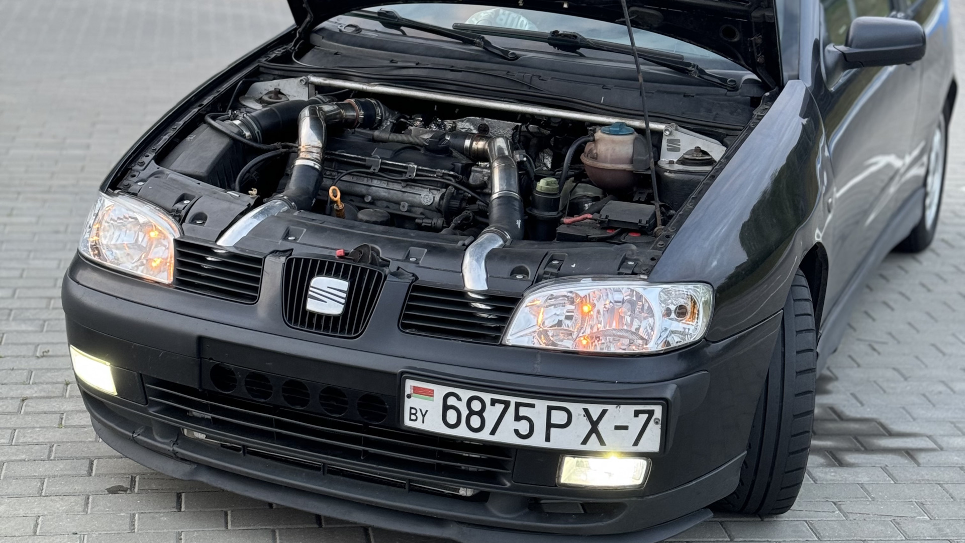

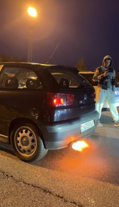

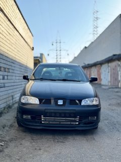

Давно хотел и присматривал ибицу именно в таком кузове. Появилась в продаже с неисправным мотором да ещё и дизелем, то что нужно, долго не размышлял созвонился, посмотрел — купил.
Будет городская дизельная гонка на каждый день. В космос не собираюсь, все по бичу, но красиво и со вкусом.

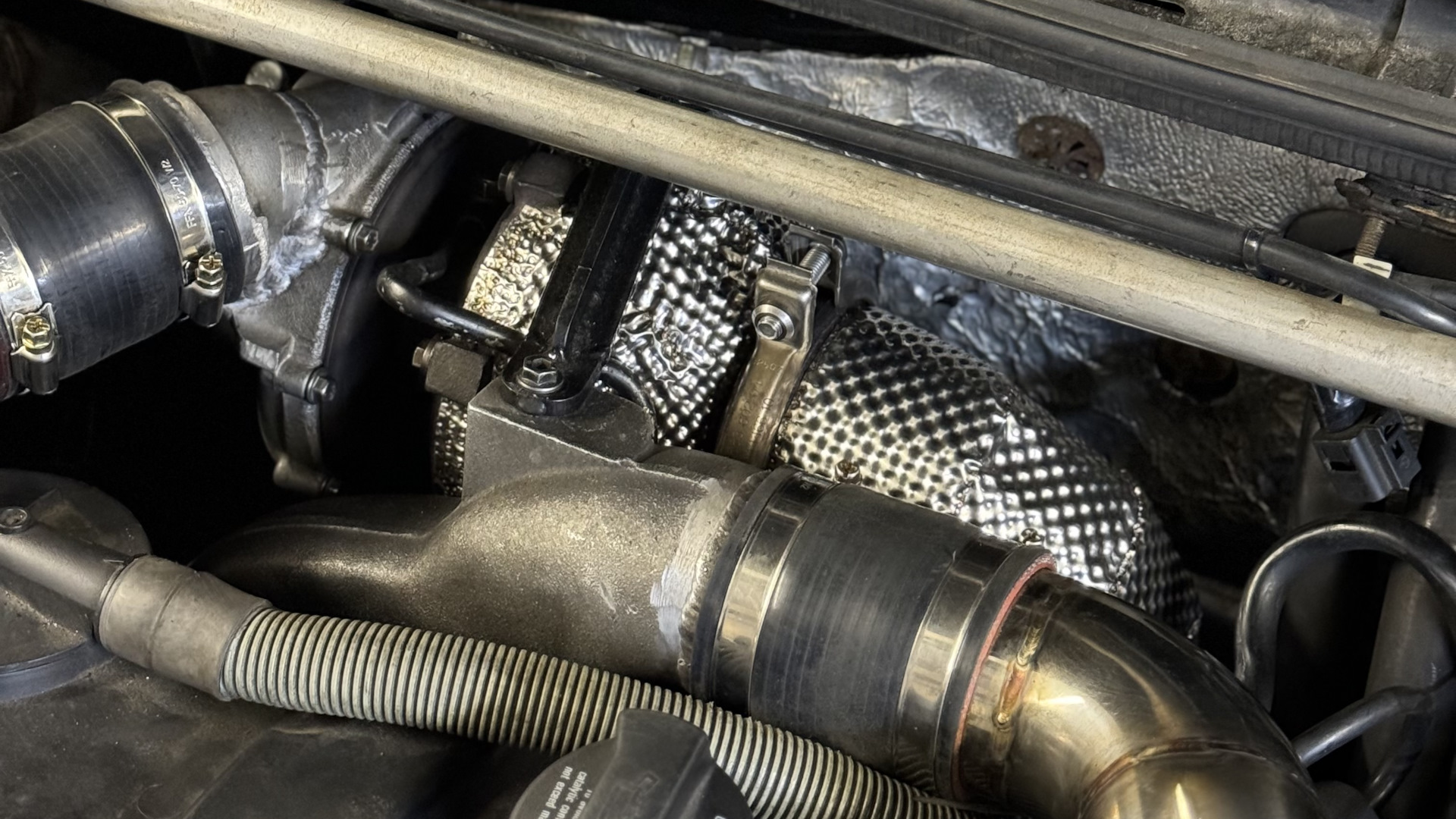

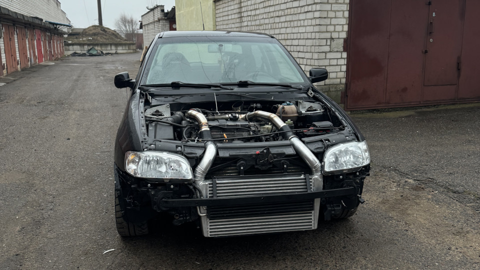

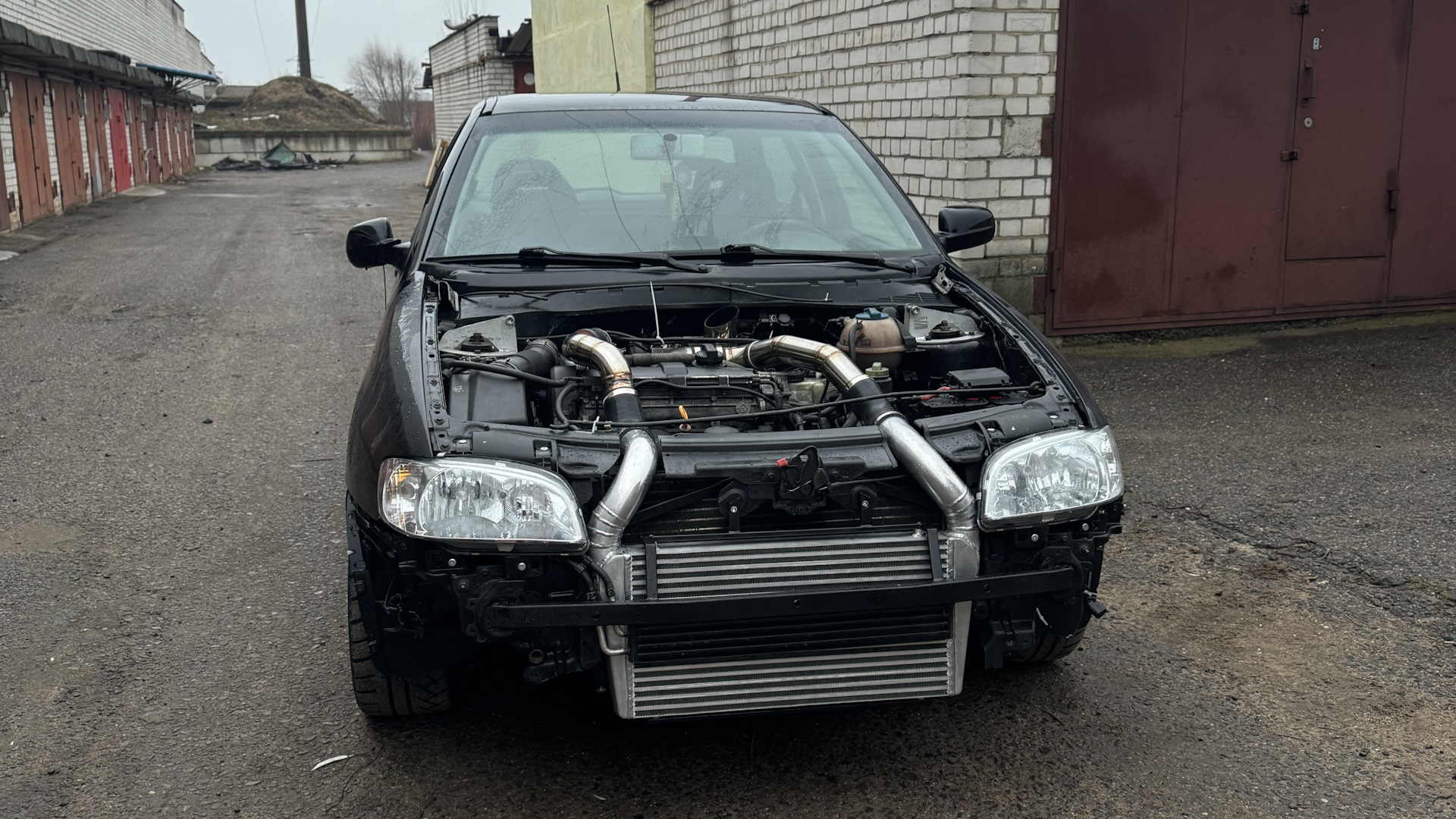

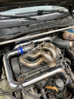

Сток блок ASZ с болтами 12,9
Форсунки firad 200
Турбина GTB2260V на вакууме
Кастом впуск на 63 трубе
Map 4 bar
Интеркулер 600х300х76
Кастом выпускной коллектор из нержавейки
Кастом сцепление 240мм 2 диафрагмы
6ст КПП под полный привод
Выхлоп прямоток 76мм
Кастом распорка стаканов
Кастом распорка подрамника и тд.
Время на переднем приводе 0-100: 5,00с, 402: 12,85с 180км/ч, 100-200: 10,53с
Машина в процессе перехода на полный привод.
