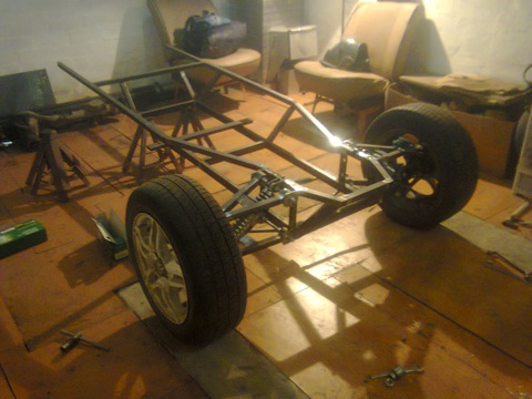

Задняя подвеска

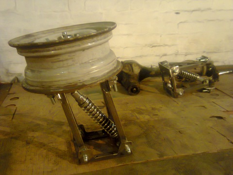

Всем привет! Давно ничего не писал, но это не значит, что ничего не делал. Причина потери банальна — сломался компьютер и обновления БЖ ежедневно, стало невозможным. Данный и все последующие записи б…

С передком пока закончим…
Всем привет! За два прошедших вечера были доделаны рулевые тяги, немного укорочены поворотные сошки и подкорректирована рулевая колонка. Разобрал всю подвеску и рулевое, окончательно обварил и зачист…

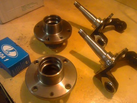

Добиваем подвеску

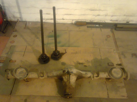

Привет! Вчера ездил к товарищу за запчастями. Раздербанили Жигуль, ибо все равно уйдет на металл. Зато у меня оказались обе ступицы в сборе, суппорта, рулевые наконечники, задние тормозные узлы и про…

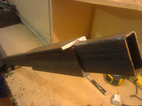

Рама, ч.3 (не спеша)
Всем привет! Сегодня продолжил беседу с рамой. Особо расписывать нечего. Опять же, все по 7 раз отмерь, 1 раз отрежь, потом еще 7 раз подкорректируй, обвари и зачисти. Все долго, но торопиться не нам…

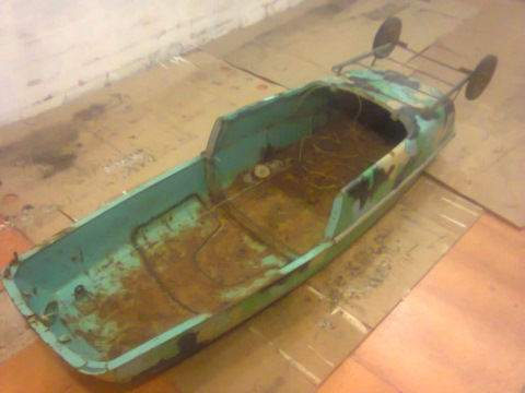

Печаль беда или каша из топора
Привет! Сегодня думал заняться кузовом. Но так получается, что потерпел неудачу. Теперь по порядку. Вся моя идея крутилась вокруг постройки мини-машинки на базе мотоциклетной люльки. Но вскрытие пока…

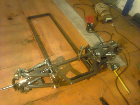

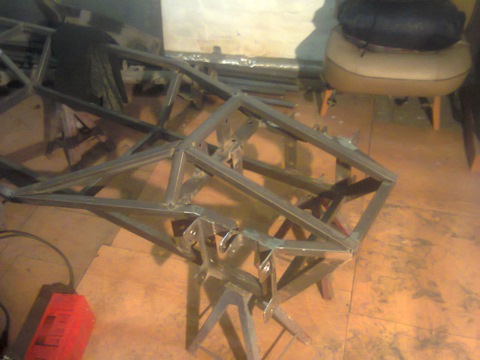

Рама, ч.1 (много думать вредно)

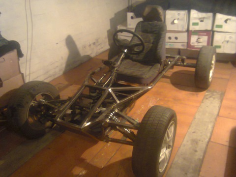

Здравия желаю! Сегодня было немного свободного времени. Решил порадовать своего Буцефала своим присутствием. Сегодня начал делать раму. Если по подвеске у меня складывался конечный результат, то рама…

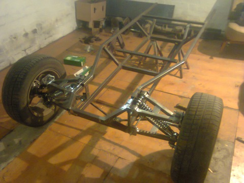

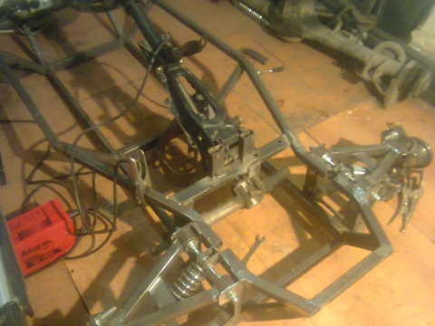

Передняя подвеска, ч.3 (завершение)

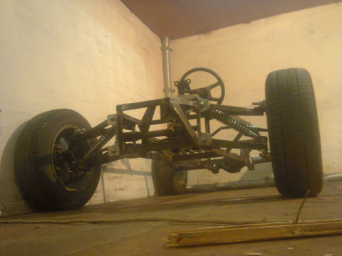

Всем привет! Сегодня наконец закончил работы с подвеской. Осталась незначительная мелочевка, которой на данный момент можно пренебречь. Изготовил крепления амортизаторов. Усилил ответственные места с…

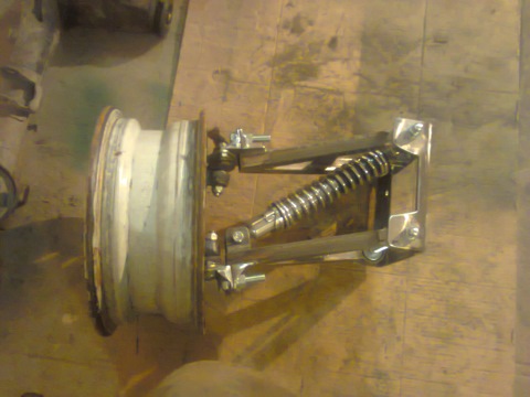

Передняя подвеска, ч.2 (углы установки)

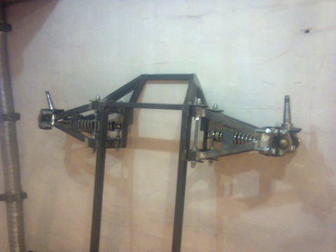

Приветствую! Накануне решал вопрос о возможности регулировки углов установки передних колес. Решение довольно простое. Для установки развала надумал сделать две плоскости между рычагом и креплением ш…
