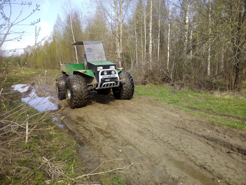

Вездеход 2015, двигатель бензиновый 0.7 л, 33 л. с., полный привод, механическая коробка передач
Спустили шины, прёт как танк ))) Вездеход Зимние покатушки ч.2

KREPYSH моя новая игрушка 😀
Моя новая игрушка 😀 проходит испытания, обкатывается. Только положительные эмоции дарит он, мягкость подвески, посадка спереди, рамный . Ещё не доделан верх, это уже ближе к лету. Нравится больше че…
