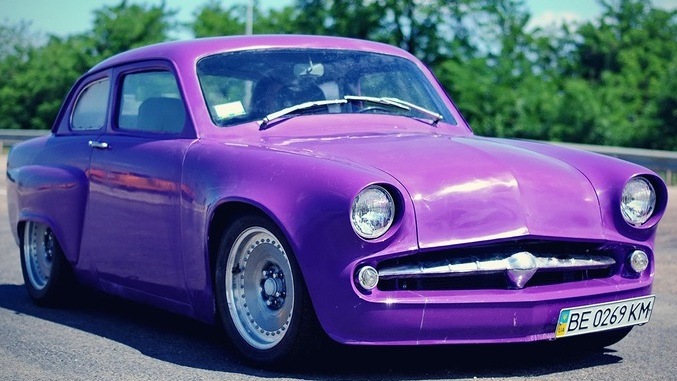

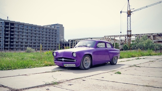

концепция: кастом-спорткупе 2+2 на базе модифицированного кузова Москвич 407
ОСНОВНЫЕ ПРЕОБРАЗОВАНИЯ:
— подвеска москвич-412 модернизирована (изменены углы поперечного и продольного наклона оси поворота, точки и углы крепления рычагов.
— задняя подвеска на четвертьэллиптических рессорах с продольными рычагами и тягой Панара
— электромеханическая регулировка клиренса
— увеличена база на 13 см за счет смещения передней оси
— чоп крыши путем наклона стоек;
— двигатель и КПП 2,0 Опель (Москвич это ведь Опель ));
— кузов усилен, все новодельные лонжероны новой конструкции.
- Двигатель 2.0 бензиновый, 115 л. с.
- Задний привод
- Машина 1961 года выпуска, была куплена в 2006 году

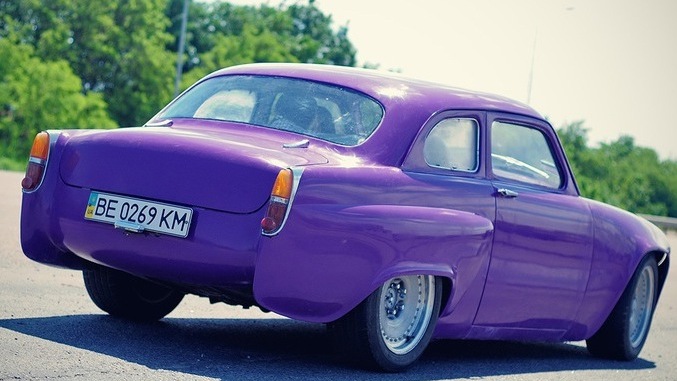

Задняя подвеска на четвертьэллиптических рессорах с продольными рычагами, тягой панара и регулировкой клиренса. Доработка, покраска, сборка.
Модернизация конструкции задней части

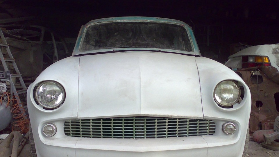

Удлинение капота
другое

Даже по-круче волжанки будет. Кузов сильно кроить пришлось?
Спасибо, я просто до волжанки не добрался ). В кузове неперекроеное только крышка багажника ))

Привет! подскажи пожалуйста, как ты решаешь вопрос с антикором днища?
Кислотник-акрил-антигравий-краска
