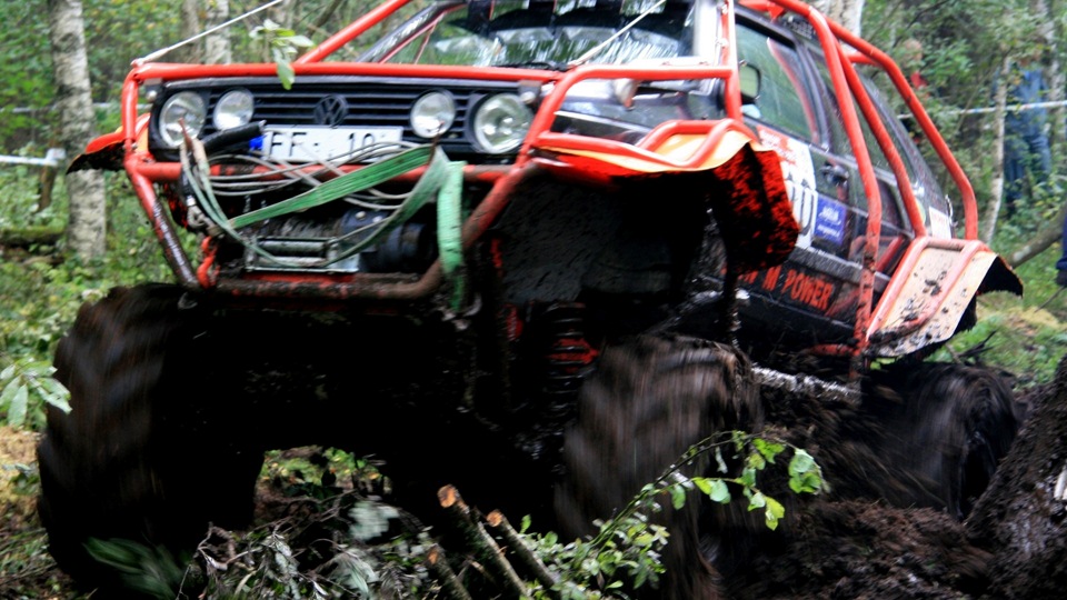

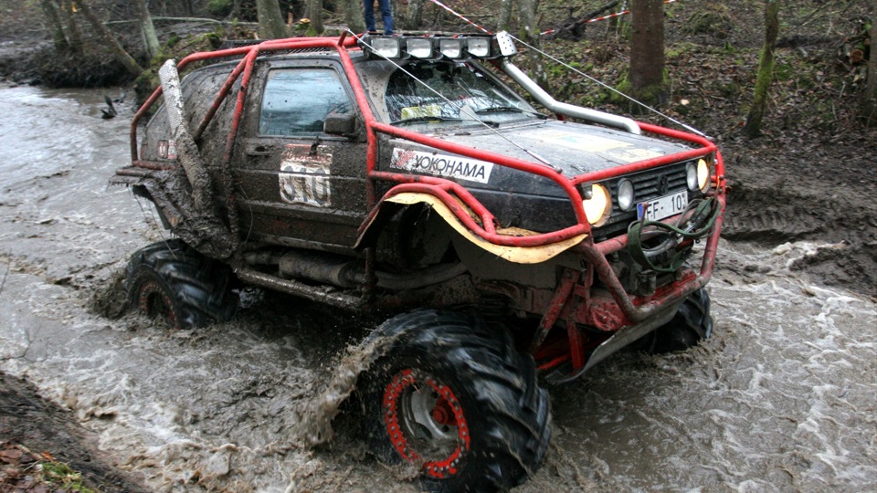

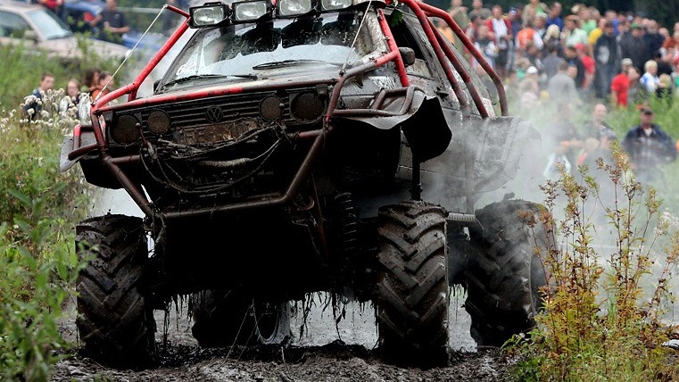

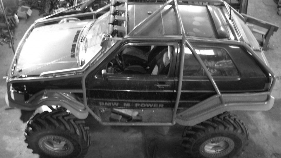

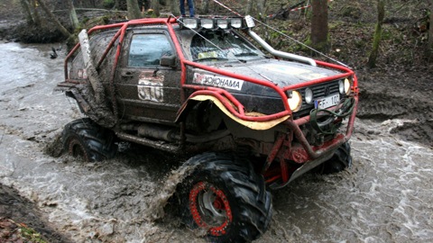

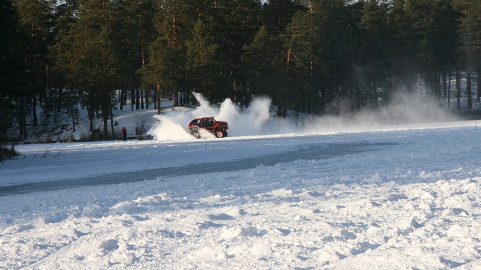

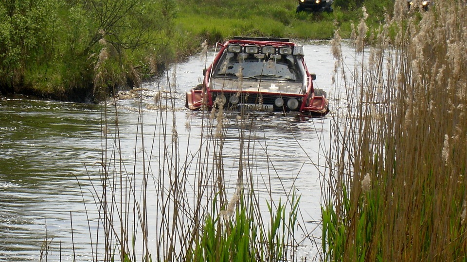

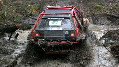

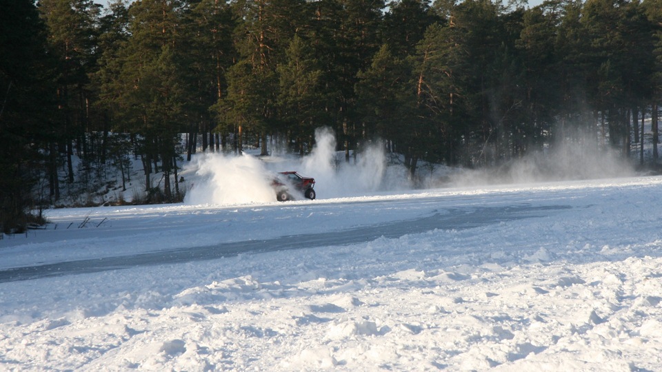

WW GOLF 2, MERCEDES UNIMOG 404S, engine BMW X5 3.0TD 218XP.Подробнее пишите-offroad10@inbox.lv .Вицечемпион Латвии 2008.г.MONSTER.Лебедка с переди гидравлическая COME UP 10000, лебедка с зади злектрическая COME UP 12000, раздатка ГАЗ-66, каркас бэзопасности сэртифицированый FIA NEZ, авто потготовлен в класс ТР-3.Чтобы собратъ этот Монстрик пришлосъ разобратъ 3 машини-армейский MERCEDES UNIMOG 404S, WW GOLF2, BMW M5.Строили почти 2 года, укоротили раму, с нуля сделали дисковые тормоза, коробка передач БМВ М5, раздатка ГАЗ-66, радиатор охлаждения установили с зади, чтобы непроколотъ ветками, блокировки включаем механически, ручной тормоз гидравлический, в салоне 4 места, дополнителъные фары ксенон, музыка KENWOOD, мах скоростъ 140км/ч.Монстр не разу нас неподводил, не разу нас неопракидывал, всегда были на финише и самые чистые:)))Да и сам процесс построики Монсра не забыть, каждый день продумывали всё до мелочей, чтобы было надежно, и не прогадали, всё показало себя с лучшей стороны.Разница по весу между передним и задним мостом по осям 30кг, на передний мост 30кг вес болще, что позволяет Монстру сооблюдать отличную динамику.Видео-www.youtube.com/watch?v=9JEDUh2XMM8

Сколько весит Монстрик?
2530кг, но есть возможность скинуть ещё 300кг, как минимум…
тяжеловес по нынешним меркам, скидывать однозначно)
развесовка — класс "разница в 30 кг", как Вы этого добились, ведь дрыгатель не посередине?, но вес конечно адский…

Подскажи. Что за рулевая на монстре? Спасибо.Не знаю чем но твоя тачка цепляет)).
Рулевая колонка от Mercedes-Benz 814 с правым рулём.От праворукого она как родная встала.Пока не разу ещё не подводила и руль одним пальцем можно крутить.Насос родной от BMW Х5 3.0TD на M57двигателе в полне колонку тянет.
Да посмотрел на фото. Я буду через рейку пускать от т4 . или тойота. Хочется четкости в руле.
С колонкой руль очень чёткий, даже при 140км в час на трассе ни каких проблем.Рейка тоже как вариант, но они хрупкие, при ударах по пням или больщим камням в грязи, не выдержывает сам корпус рейки.
Я думал с колонкой и задние подруливать, но что то не хватает .))
