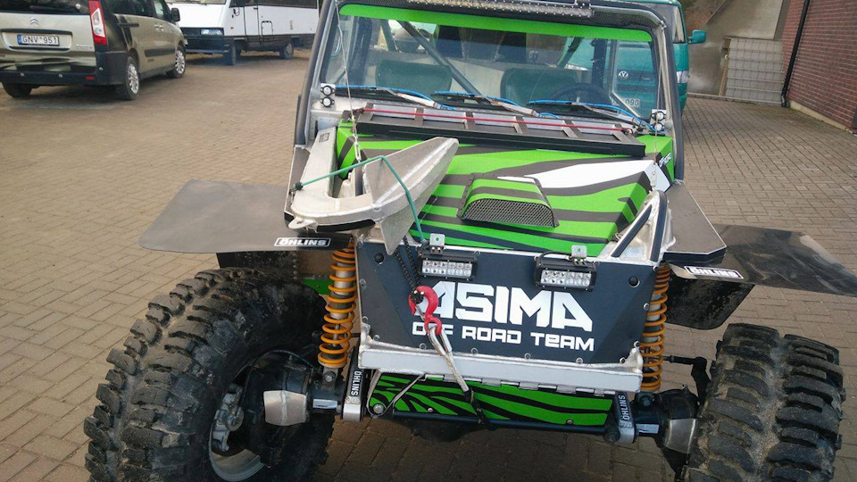

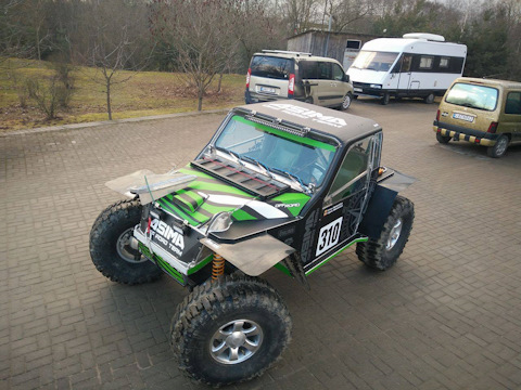

В новых цветах.
Сегодня получил фотографии с новым дизайном Z5 ASIMA, во всех ракурсах.

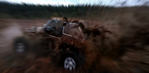

Тест ч.2.
Езда змейкой по мелиоротивной канаве: Спокойная езда по болоту, подбуксовывает, но никак не зарывается. Давление 0.25атм Ну и попытки зарыть P.S. Z4 в этой болотине зарывалась на 39" бо…

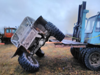

Тест ч.1.
Сегодня провели первые тесты. Центр тяжести: Угол опрокидывания составил 50 градусов. Результат очень порадовал. В целом это ощутимо не только при езде по склонам, но и просто в поворотах машина вед…

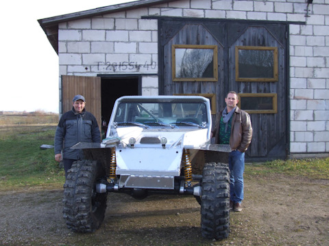

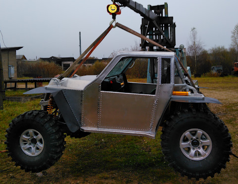

На весы, в трейлер и в Литву!
За неделю завершились финишные штрихи, появились окна. И сегодня приехал Арунас, чтобы отвезти машинку к специалисту по двигателям. Но сперва весы, так как сейчас закреплены все необходимые элемент…
