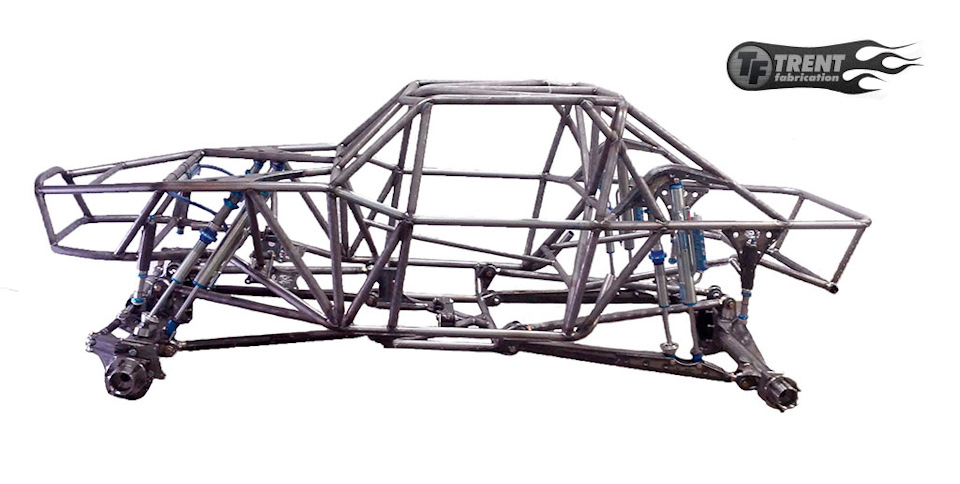

Это блог для сортировки записей по Машинам (нескольким) собранных с нуля при моём участии.
Проектирование SolidWorks
Рама ст20 ф50х2 / ф50х3
Фото временные просто чтоб добавить машину.
Постепенно буду добавлять фото проектирование рамы и узлов, и выкладывать процесс изготовления и сборки разных машин.

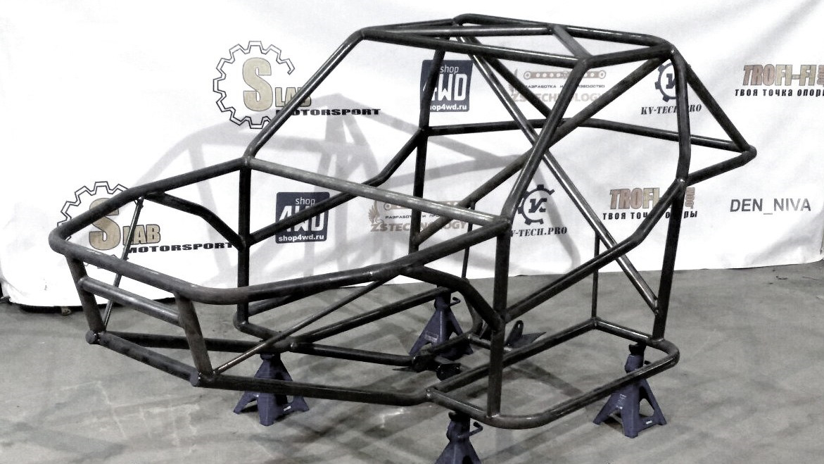

Когда будут первые наброски в металле?
Сейчас на стапеле очередь в 2а других проекта, думаю через месяц по этому проекту начнётся изготовление каркаса.

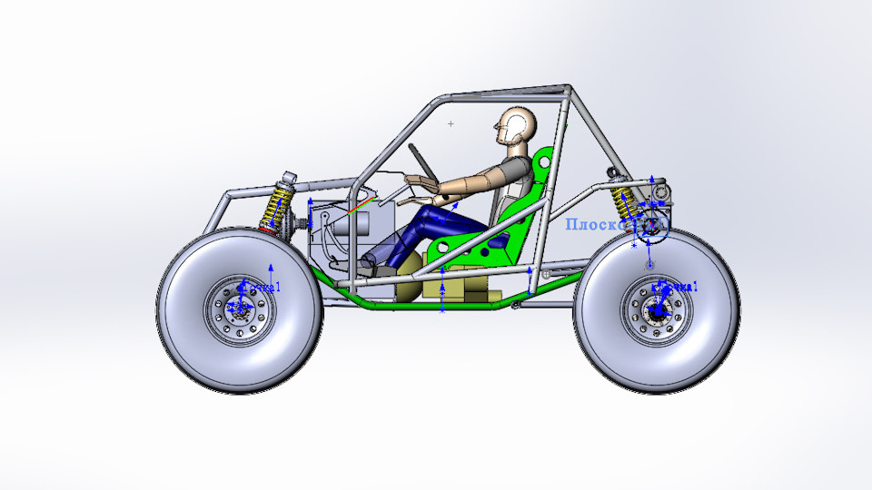

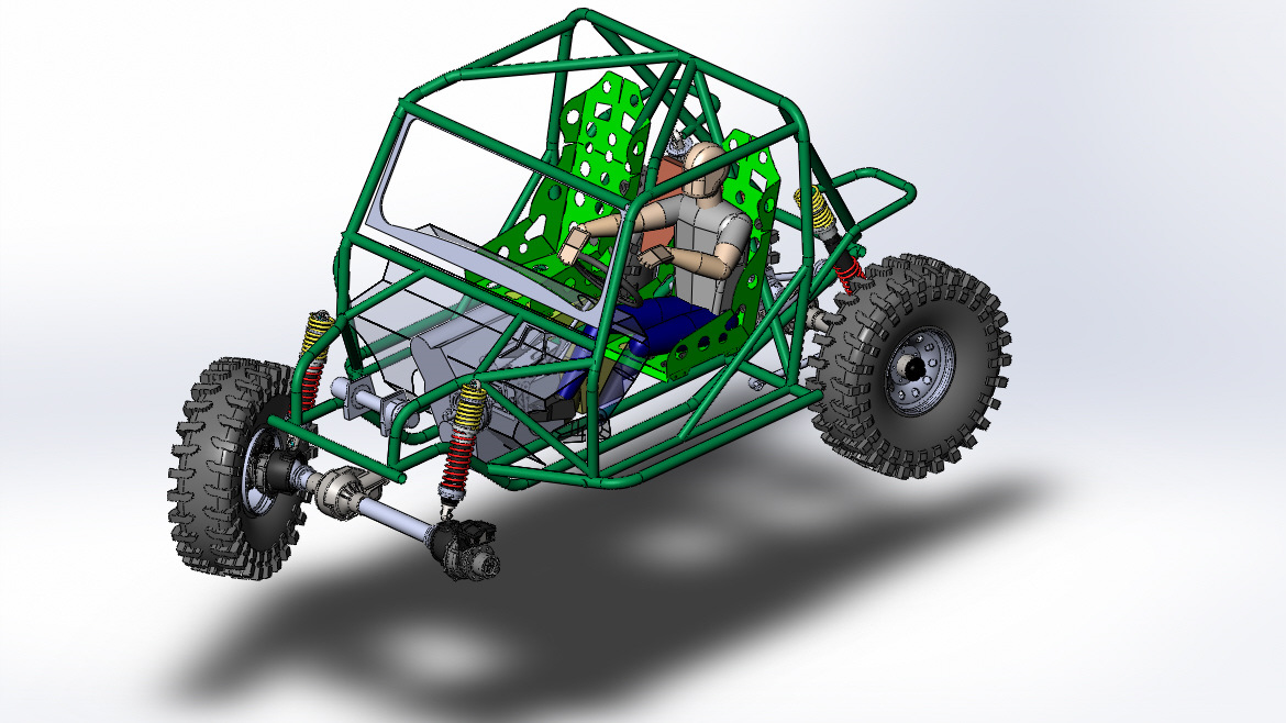

Почему стойки под углом ? Должны быть под 90 град
Ром, это в идеале. На фантоме тоже стойки под углом, причем покруче, чем у Влада на схеме и ничё, всё работает.
Я про идеал . На этой машине вполне возможно
ovod03
Вы забываете, что поставив стойку в статике 90гр, при сжатии получим регрессивную характеристику.
(перемещения колеса больше перемещения штока)
zolder
я буду стремиться расположить передние в плоскости кастора, а задние просто на укосины крепить
Я так и не могу понять, почему под углом отличным 90 град
