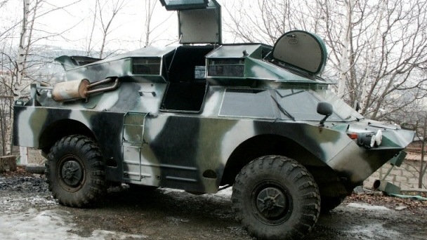

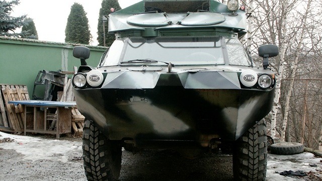

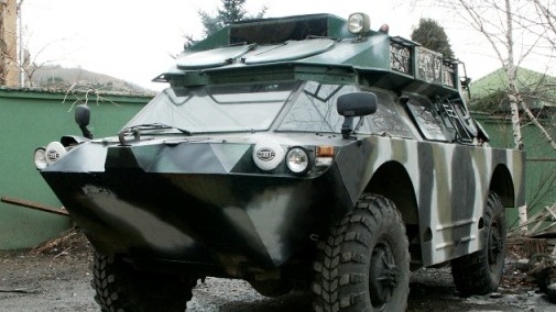

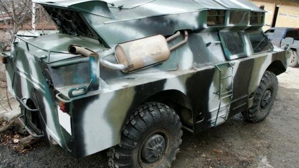

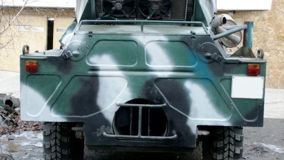

Данный аппарат является легковой самоделкой (амфибией).
Купил данную машину у очень хорошего человека, который занимался туристическим бизнесом (поездки по горам).
Изначально автомобиль был переоборудован из БРДМ-2 в АТМ-1П Универсальную транспортную машину. За счет снятия башни и применения альтернативных видов бронирования достигнут вес в 3,45 тонны.
Произведен "свап" двигателя на Vortec 5,7 АКПП при сохранении всех основных функций внедорожника и амфибии водоплаванья.

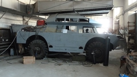

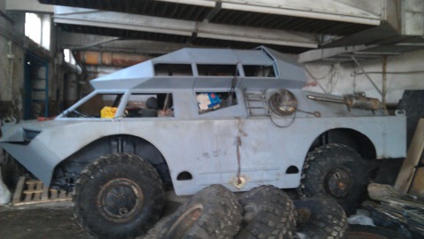

На данный момент машина передана в NVA-motors для полной диагностики, переборки и последующего тюнинга. Подробнее www.drive2.ru/users/volga…/288230376152178069/#post, www.nva-motors.ru/

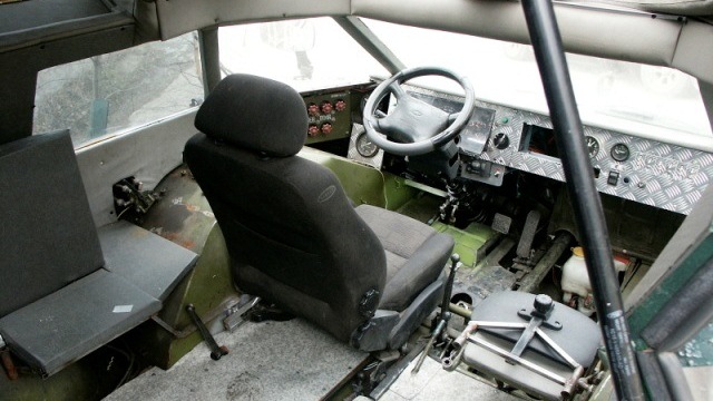

На данный момент уже разобран салон, частично демонтирована крыша(надстройка) для придания более "каплевидной формы", демонтирована надстройка моторного отсека (её не будет). Автомобиль разбирается, демонтируется двигатель, проверяется надежность узлов и герметичность кузова.

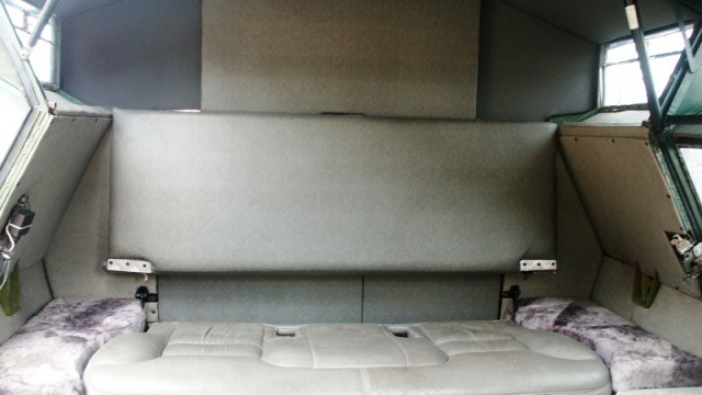

• сиденья с боковой поддержкой, салон с сохранением спальных мест, новая обшивка, бронестекла;

• полная смена электрооборудования, панели приборов и кнопок управления;

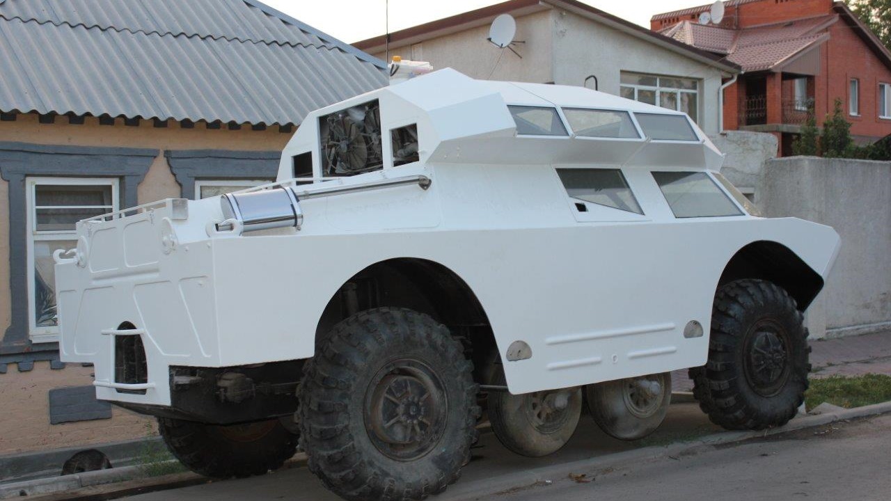

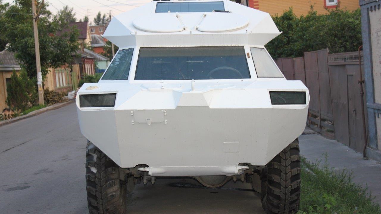

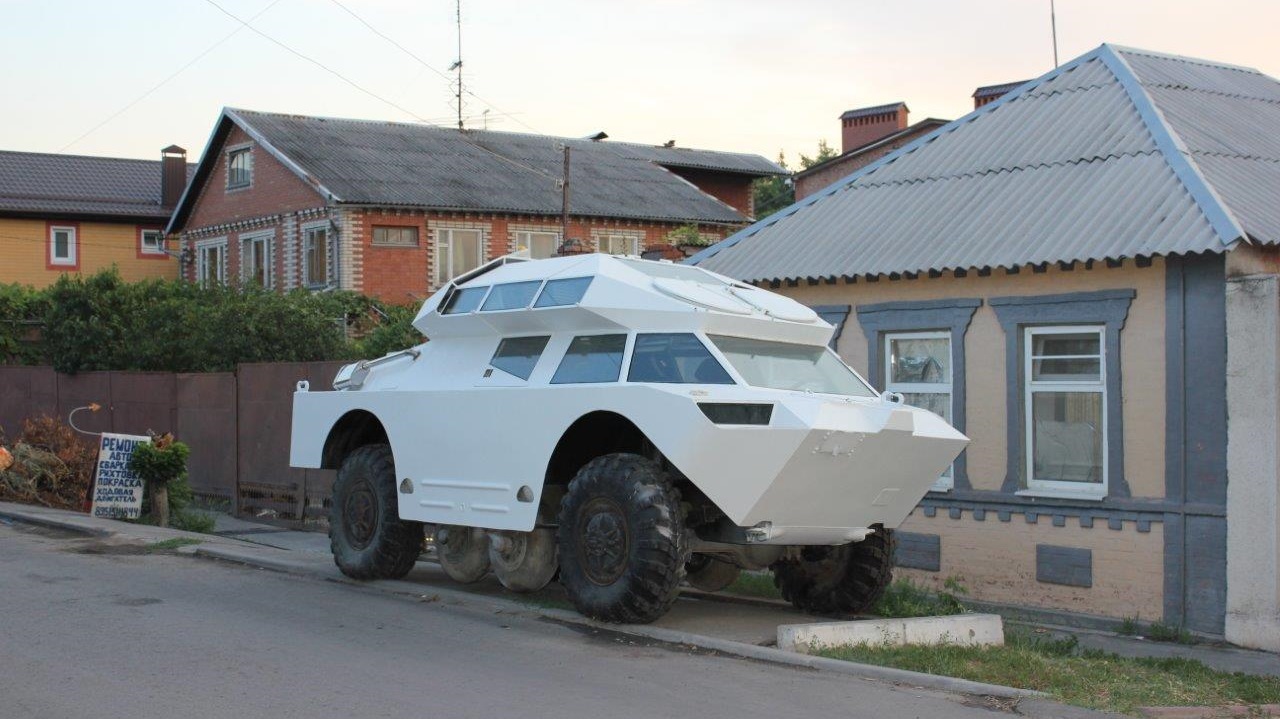

а зачем в белый задули ?
