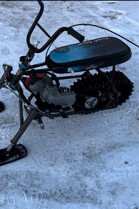

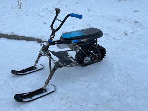

УАЗка эксплуатируется, зимой не ездил, был донором агрегатов вот для этого аппарата. Зимой на машинке ездить не удобно, привод не полный, буксует. Покопался в гараже пару недель и был сделан бензинов…

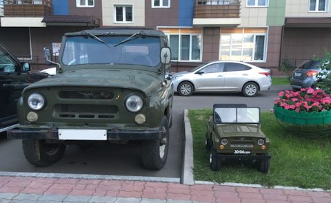

Со старшим братом

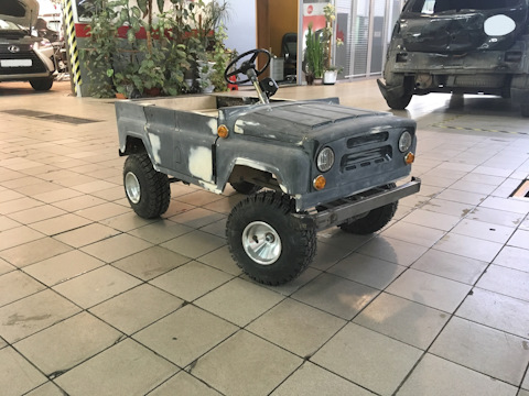

Всем привет. Про УАЗик писать особо нечего, ездит, по крупному не ломается. В соседнем дворе появился почти стоковый 469-й, точнее 31512, доехали, пофотались.
+3 фотографии

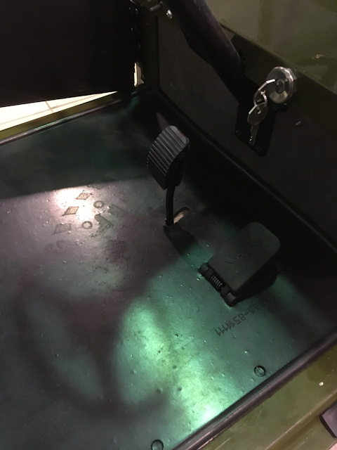

Тормоза

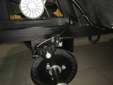

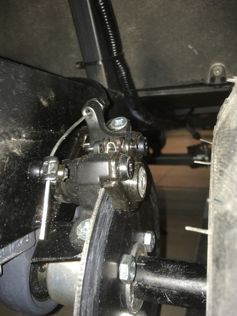

После первых ходовых испытаний, стало понятно, что тормоза нужны даже этой машинке. При скорости 5 км/ч, выбег до остановки составляет около 2м. Первоначально хотел сделать тормоз электрическим, замы…

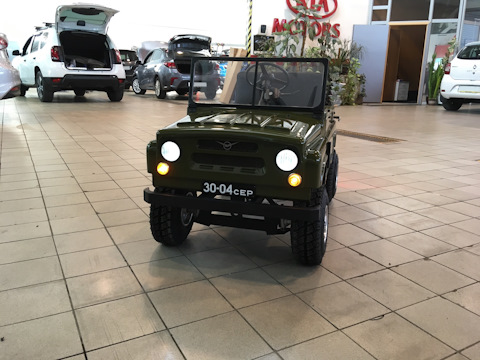

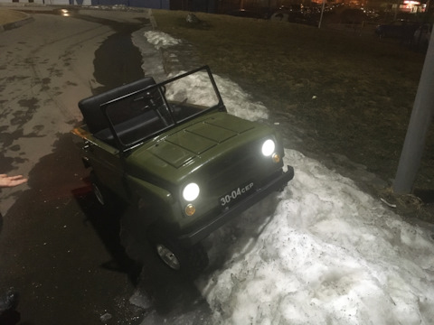

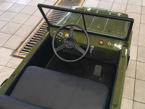

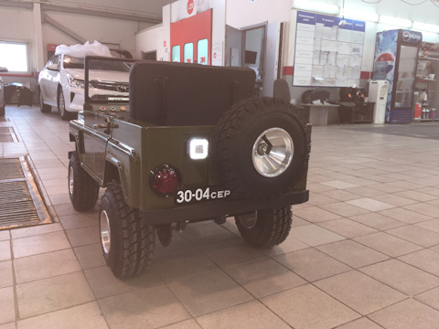

УАЗик встал на номера
Решил заморочиться с "постановкой на учет". Машинка становится похожей на настоящую, значит и госномера тоже должны быть, смысл в цифрах есть, какой не скажу:-). Так как стараюсь делать его…

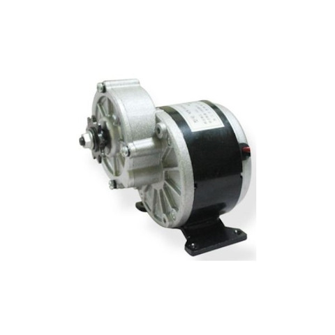

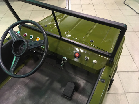

Электрика и составляющие
Всем привет. Просили про электрику? Рассказываю. Начнем начала. АКБ литий-ионный собранный на "цилиндриках" 18650, по схеме 7S6P, Емкость 15,6 Ач, напряжение от 29,4 до 25,2В в зависимос…

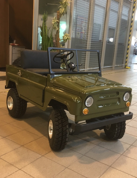

Какого цвета должен быть УАЗик? Конечно Хаки!
Бобик принял окончательную форму, перед тем как делать электрику, нужно его разобрать в 0, покрасить и собрать опять. Что и было сделано, фото процесса, к сожалению не сделал, не до этого было. Скажу…

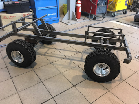

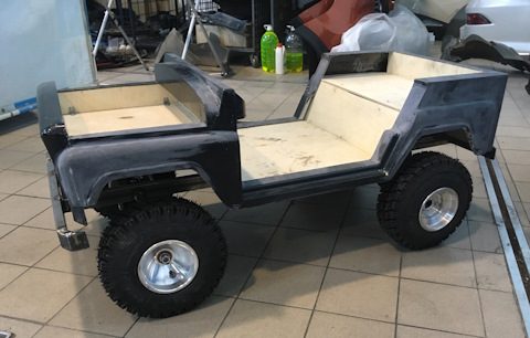

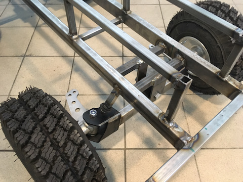

Рама и «подвеска»

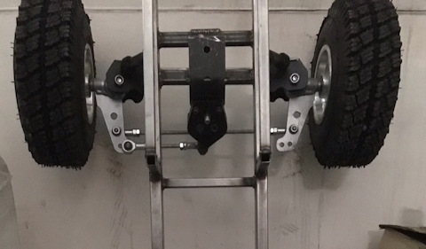

После того как рубашка стала кузовом, думал делать его несущим, усилить полы, сделать центральный тоннель и тд, но кузов в таком виде был слишком жидким и все равно пришлось бы делать подрамники под…

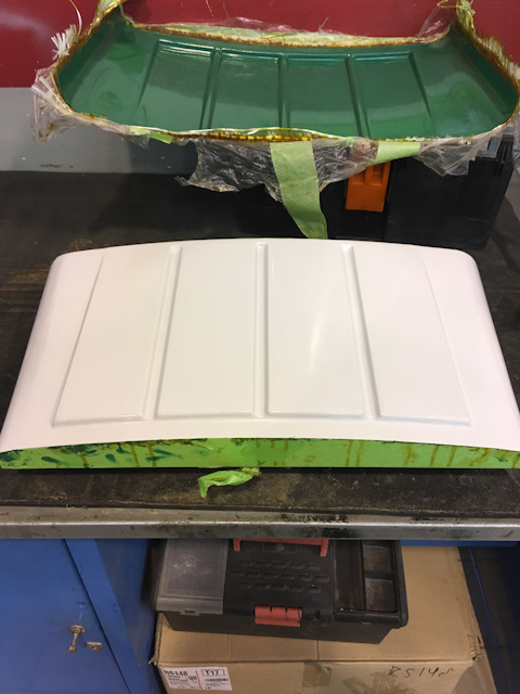

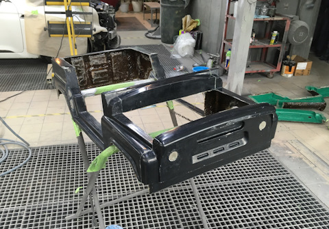

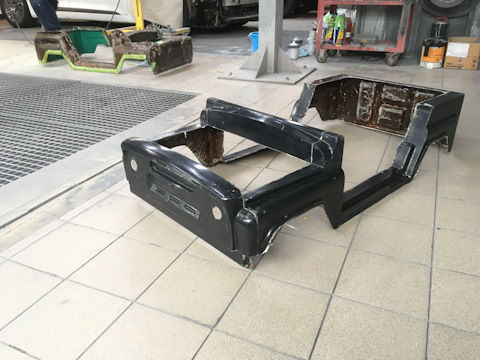

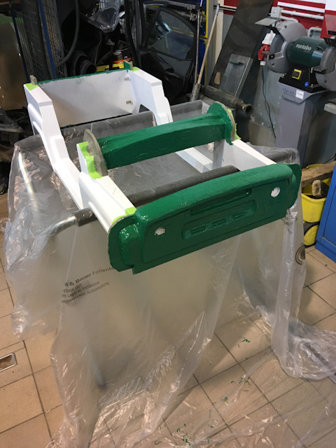

Кузов, рубашка.
После полной полимеризации смолы, обрезаем все лишние колючие лохмотья с матрицы. Сверлим в местах стыка форм отверстия для стяжки матрицы и начинаем дико колотить по этой конструкции молотком:-) Пос…
Самое муторное. Матрица, снятие.
Изготовление макета, подготовка к окраске и сама окраска оказались цветочками. Далее меня ждало еще более "увлекательное" занятие — нанесение разделительного воска и снятие разборной матриц…
+2 фотографии
