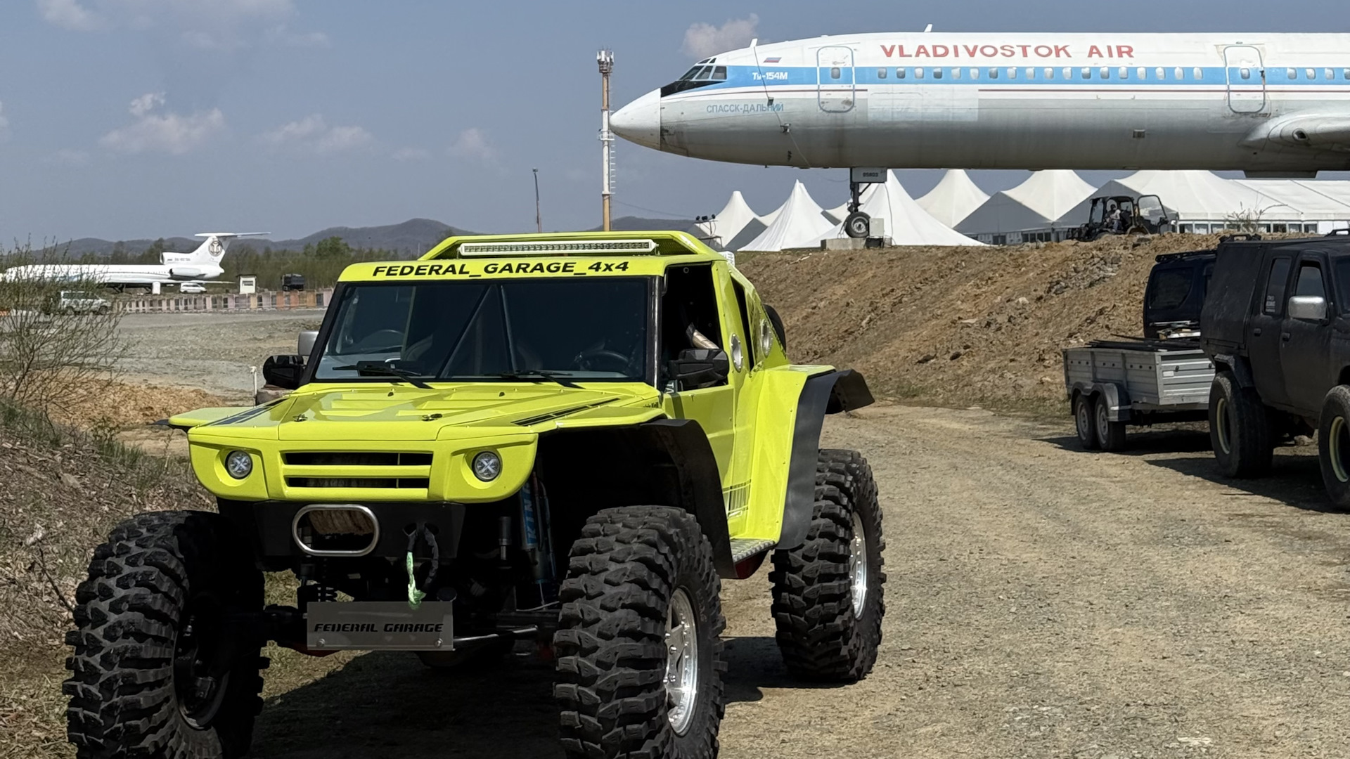

Что имеем, красивый стильный кузов Прото
Колойверы вкруг Profender
King вкруг байпасные
Порталы Volvo c303
ДВС 3UZ + supercharger 508PS (на водяном охлаждении) заднее расположение мотора
Мозги ДВС Spitronics
Мозги АКПП Spitronics
Мех лебедка спереди
Скоростной Варн 80:1 сзади
38.5 maxxis mud trepador
Пневмосистема Comozi
Двух поршневой компрессор на систему
Рама ресивер
Четырех рычажка в круг на шс
Гидрообьемное рулевое
Свет весь Аврора
Ковши
Подрульки
И много всего интересного
Давно хотел попробовать полноценный Прото,
И вот решился
Машина многим известна
После покупки была вся разобрана, отдефектована, обслужена, все что еще походило бы было заменено на новое .
Полностью изменен дизайн косметики, выкрашена в цвет моего нового турбоджима.
Покупка была как всегда в спонтанная, вроде она мне и не нужна, так как как есть Джим на который я привез порталы, но попробовать очень хотелось, по этому пробуем, а продать если что ни когда не поздно ))
- Двигатель 4.3 бензиновый, 550 л. с.
- Полный привод
- Машина 2021 года выпуска, была куплена в 2024 году

Интересно. У нее же мотор сзади. Поделись инфой как все устроено. Тоже хочу на буханку мотор сзади поставить. Уже лежит второй узбек на автомате…
Чем именно поделится?)

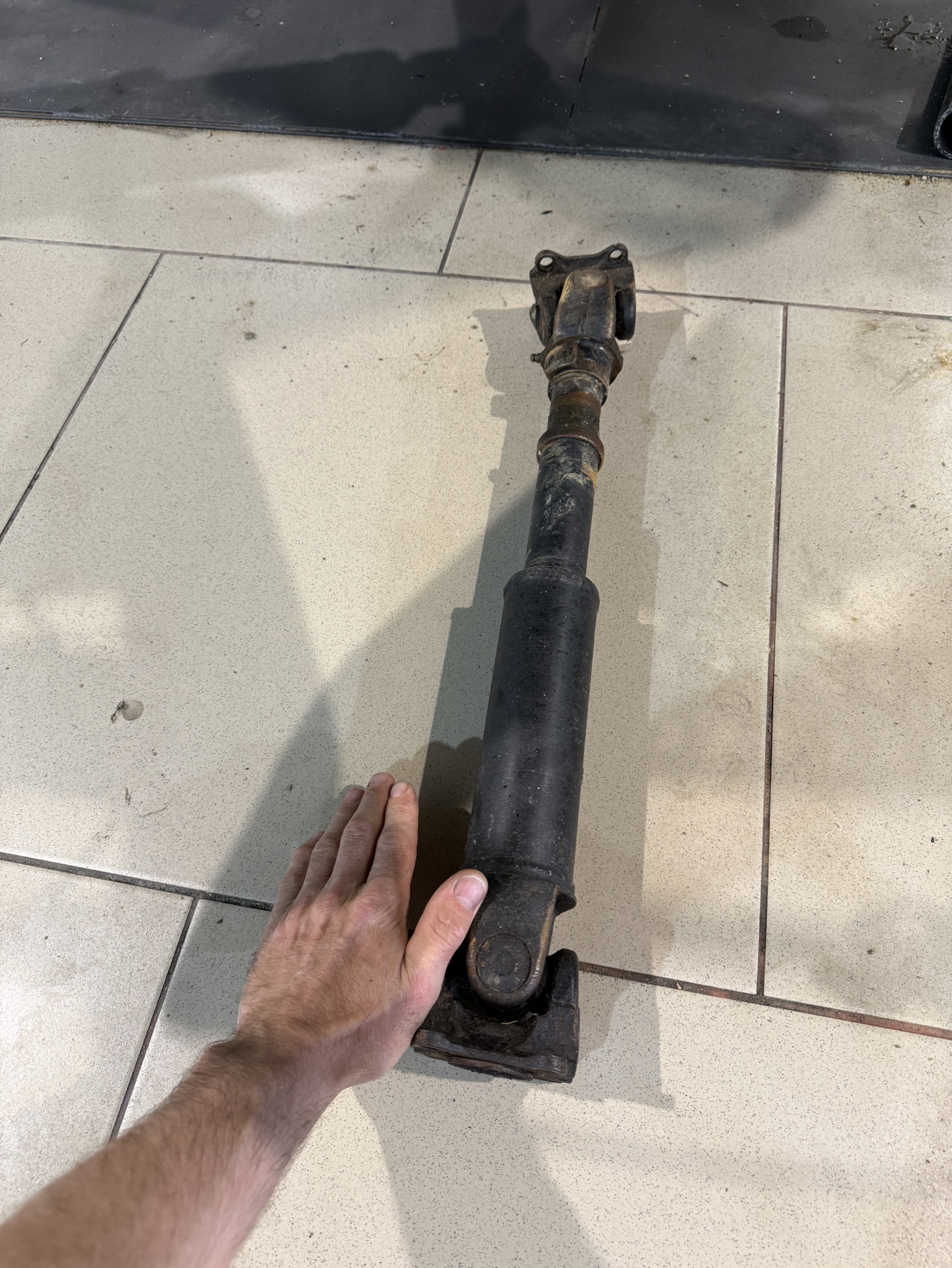

Самое интересное — это передний кардан. Совсем короткий? Сфоткай.
Все карданы длинные зад около 1м перед см 70, на фото перед
