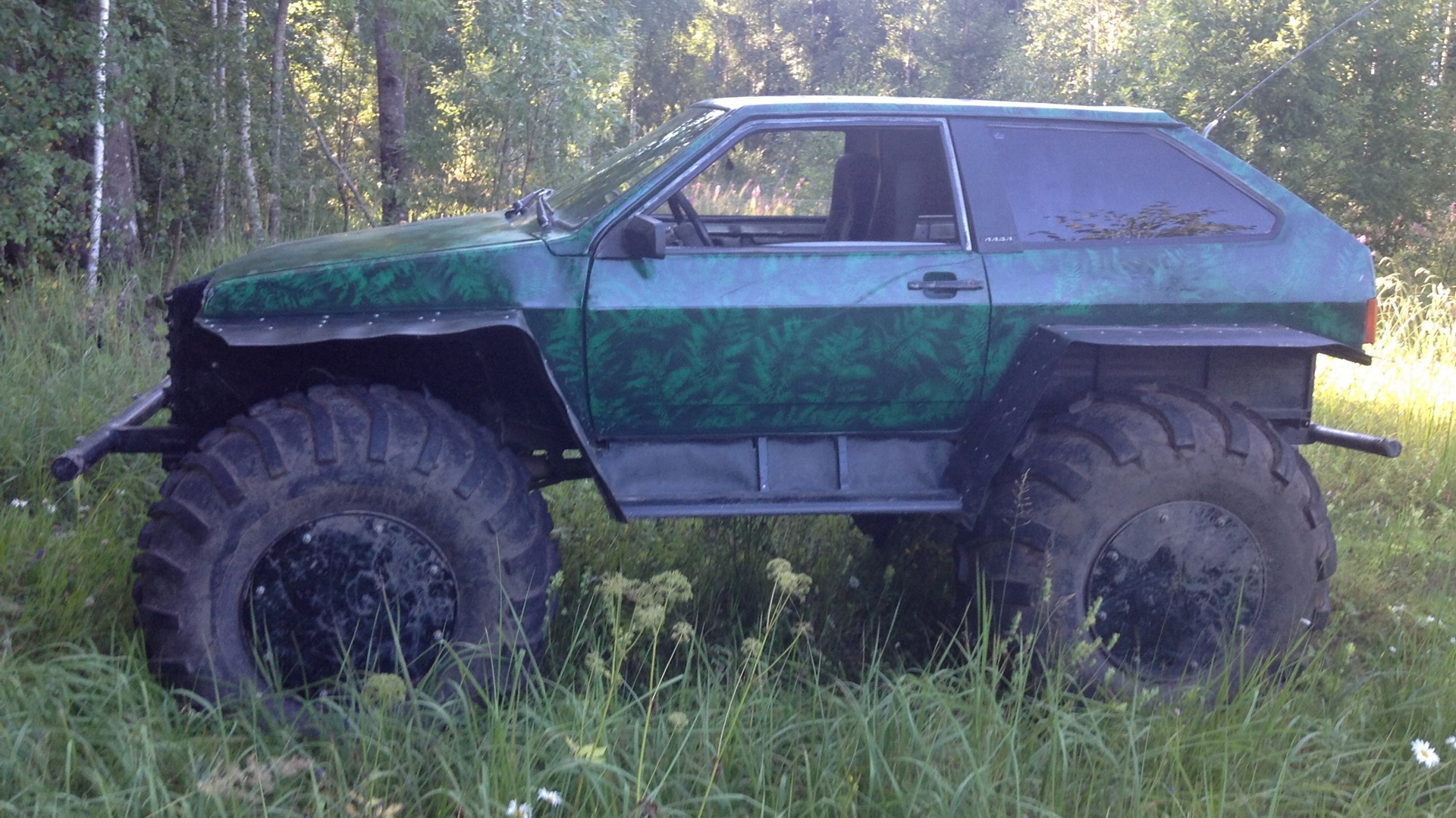

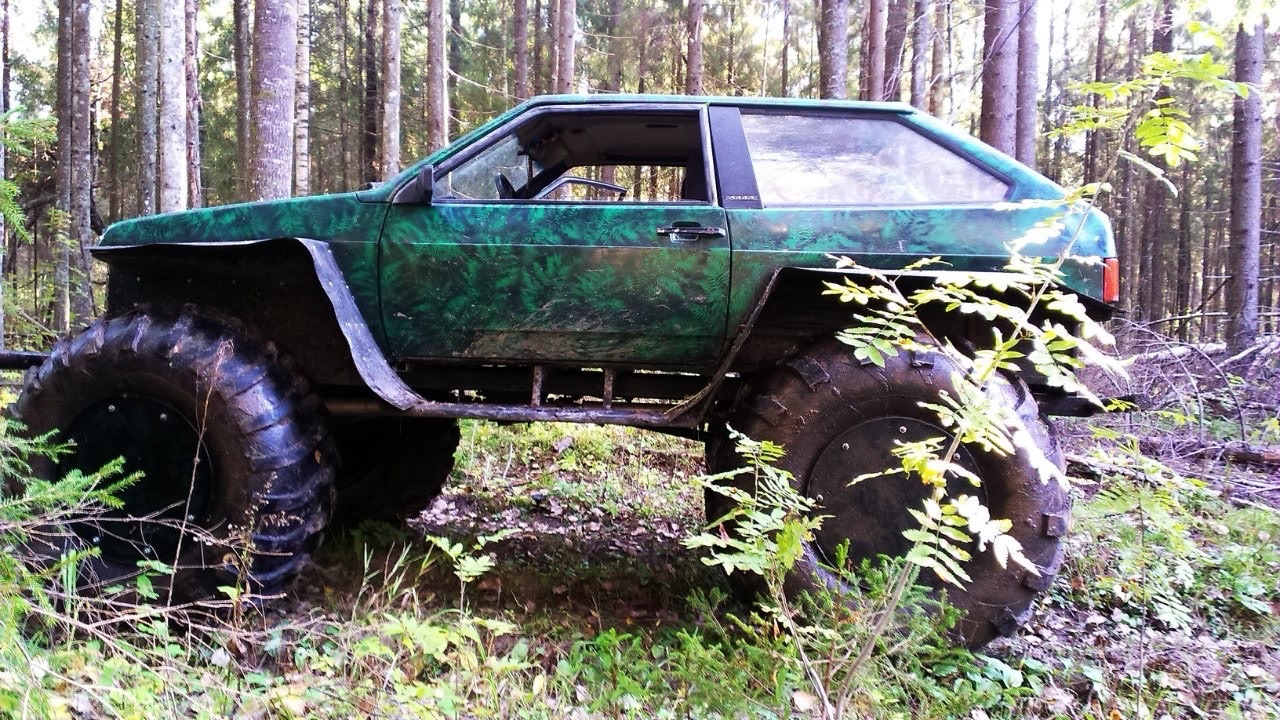

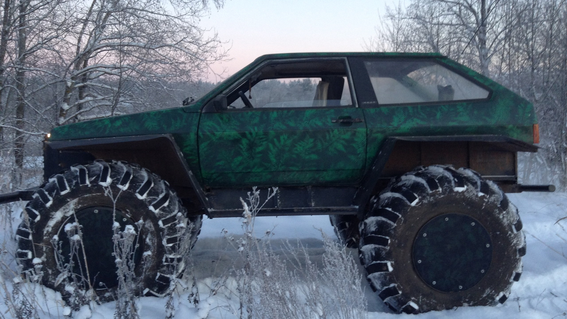

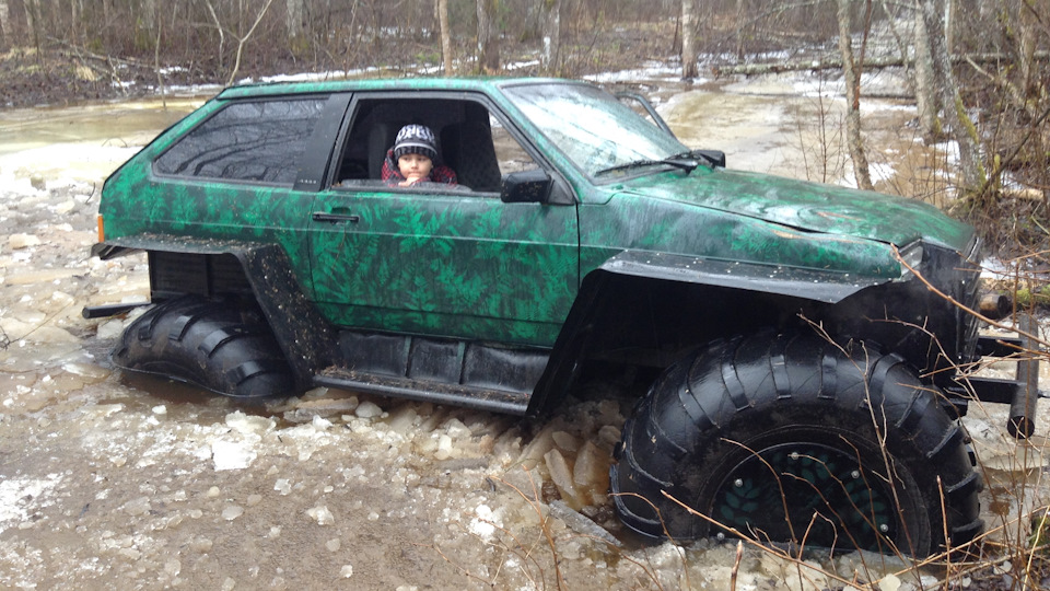

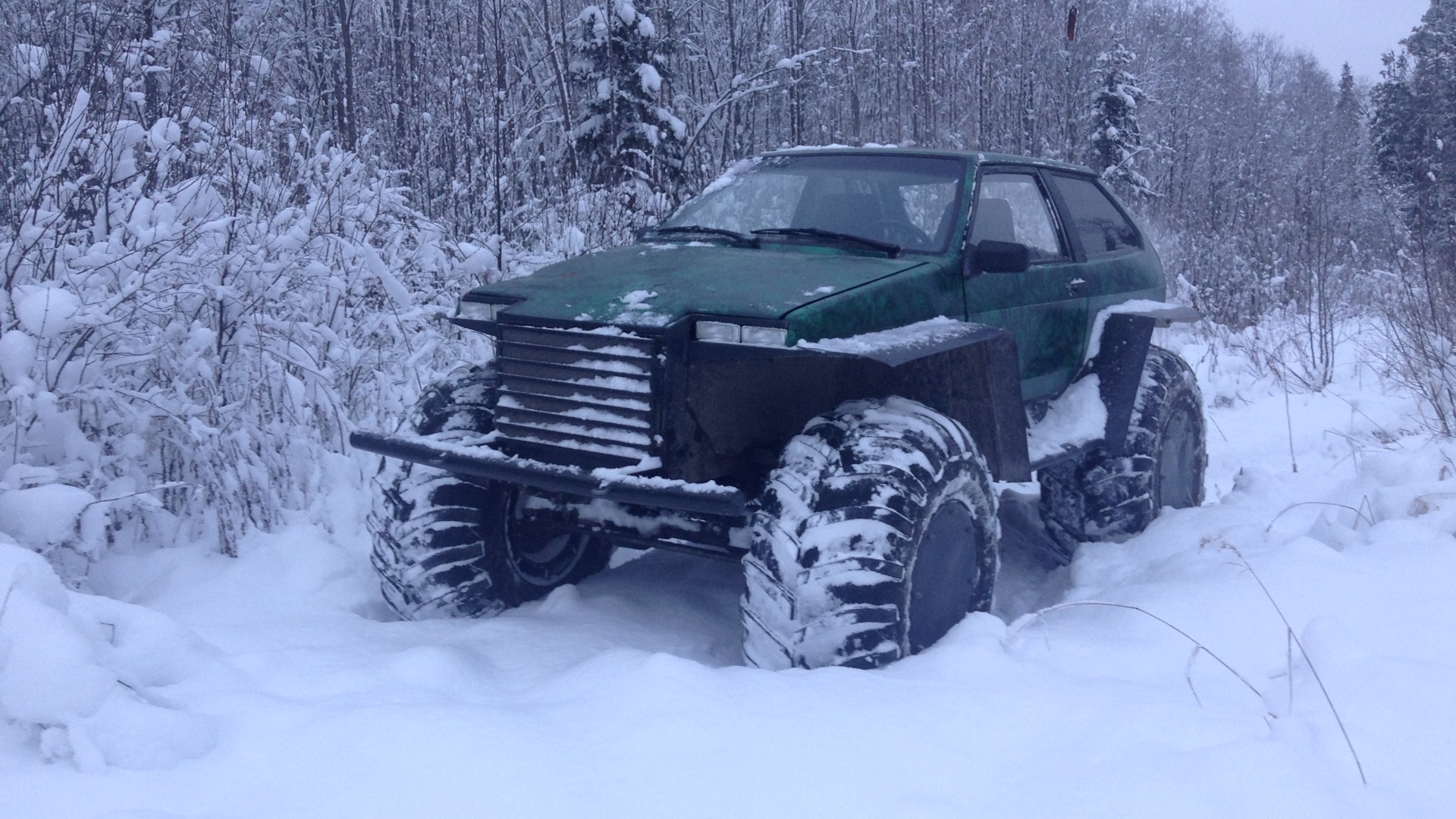

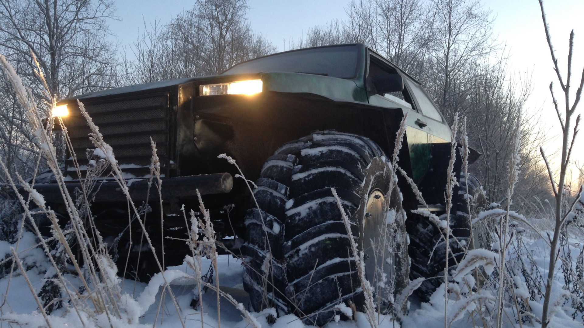

Любим с друзьями покататься по лесам и болотам, ездили на нормально подготовленном уазике но постоянно надо было разматывать лебедку, надоело! Вот я и решил построить нечто более проходимое чем уаз, вот что у меня получилось! Вездеход Восьмерочка, двигатель ваз 21083 1500куб, коробка его же сейчас 4 х ступка с главной парой 4,13, мосты уаз военные, раздатка газ 66, рама своя!
Колеса ободрыши с краза 1300 высота 500 ширина!

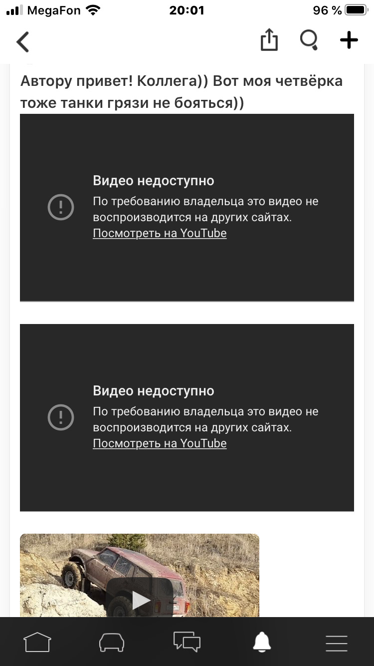

Привет выглядит здорово, видео посмотреть не удалось, запрет какой-то. А чего не на ободрышах?
Никакого запрета. Нажимаешь просмотреть на ютубе и смотришь.
Ободрыши мне не подходят, во первых за них менты обдерут)), во вторых ободрыши нужны только для слабых грунтов и глубокого снега. У нас нет того и другого, у нас глубокие колеи, а также менты на дорогах.
OFPmaniak
Автору привет! Коллега)) Вот моя четвёрка тоже танки грязи не бояться))
Ну так нажми посмотреть на ютубе то)) Вон, даже подчёркнуто для тебя)))

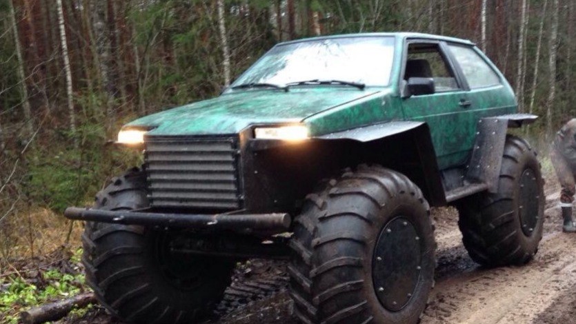

Не взвешивали? Что получилось в итоге по килограммам?
Сухой вес 1400 кг бак 38л
Очень неплохо.
По ковру, наверное, едет спокойно.
Да канечно, на первой передаче на холостых едет спокойно, не пробуксовывая.

Олег здравствуйте.Искал но не нашёл описания как сделали управление тросовой кулисой.Можите по подробней пояснить?
Привет. Кулиса штатная от Шевроле картива, такие на многих машинах стоят, вот что на коробке сделано.
Я это видео на ютубе посмотрел.А длинна этого рычага какая?Получается ты закрепил каждый тросик в двух местах, и на кпп этот рычаг установил, и все работает?И ещё как то переделал чтобы скорости включались так же как и на автомобиле
Длинна определяется ходом вашего троса. Допустим 3 см ход включения в перед и три ход назад троса, если заделать рычаг на коробке 5 см его скорее всего будет мало 10 много у меня по моему 8 см, у вас может быть по другому! Опытным путём. С перва у меня получилось зеркальное включение. После переделал на правильное. Фото нет, когда поймёте как работает разберётесь сами.
А не задавался вопросом на каком авто самые длинные троса?а то у меня расположение двс среднемрторное и кпп стоит от меня с дальней стороны
от форд мондео троса длиннее моих, Пасат Б4 тоже длиннее. Форд транзит короткие. Вам на разборку нужно. Мотор сзади вас получается?
Мотор по середине, прямо за спиной, но он вдоль стоит и кпп получается в сторону жопы вездехода смотрит.Вот и думаю от чего кулису с длинными тросами найти
