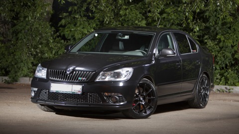

А теперь пишу в Бортовом Журнале какие провел доработки:
Двигатель:
— Масло motul specific 504.00-507.00 5w-30.
— Катушки audi s сериии.
— Свечи NGK Iridium.
— Турбокит К04(турбина от audi S3) от ArPOHOM
— Жирный интеркулер типо Godspeed.
— Пайпинги от турбины и на интеркулер увеличенного диаметра от RocketLab
— Впуск ITG maxogen, заменен на APR Carbonio + фильтр K&N high — flow.
— Выпуск 3 дюйма + даунпайп на банках MAGNAFLOW(спасибо Дима Jussi)
— Настройка авто со всем железом( спасибо Амет useless) На данный момент stage 3 340 л.с. по показаниям стенда в Алтехно
— Всяческие настройки авто ( PetranVAG)
Коробка:
— DSG софт by Амет useless
— Теплообменник от Seat Super Cup
Подвеска:
— Амортизаторы BILSTEIN B6
— Пружины H&R -35( за установку спасибо Жене zelt )
— Сайлентблоки Lemforder от audi s3.
Тормоза:
— Перед от audi s5, диски 345 мм ATE с насечками, колодки Ferodo premier заменены на Hawk HPS, зад сток колодки Ferodo ds2000 тормозная жидкость motul dot 5.1.
Стайлинг:
— Диски Сток + резина continental contisportcontact 5(зима), Sparko R18 J8 ET48 5*112 заменены на Yamato 5*112 ET43 R18 J8 + резина hankook ventus rs3 z222 (лето).
— Вставки в салоне пленка под карбон.
— Музыка Навипилот.
— Галогенные лампы в туманки MTF-Light Vanadium .
— Упор по левую ногу от VW Golf GTI.
