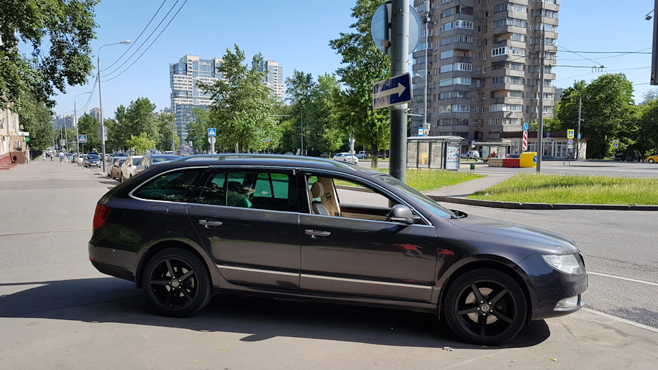

Всем привет!
Свою машину называю "рыбкой"))) даже не знаю почему, сложилось так.
Покупал в феврале 2016, по факту 3 хозяин, брал с пробегом 127к, всю в родной краске, полностью в стоке. 2 лита, 200 коней, "мокрая" DSG6, комплектация Elegance+, до полного счастья не хватало только обогрева руля, обогрева лобового стекла и вентиляции сидений.
Что сделано за 2 года:
— на 131 тысяче прогорел насквозь поршень в 3 цилиндре, подрало хон (проехал на троящем движке 1300км), официалы приговорили движок, но нашел умельцев, за 100к расточили блок и поставили кованую поршневую
— на 190 тысячах решил совместить приятное с полезным и оставил на новогодние праздники машину на покраску. Окрашена в родном цвете по кругу снаружи (целиком), затянул морду в бронепленку. Итого еще 100к
— поменял решетку радиатора вместе с покраской (давно хотел хромированную), козырек над решеткой перекрашен в цвет кузова, значки спереди и сзади поставлены черные с хромом
— регистратор (вперед и назад), поменял аккум в 2016 летом, стойка стабилизатора спереди справа, тормозные диски, колодки, на 160 тысячах менял масло в коробке, замена задней правой фары (дети разбили), поставил лобовое с обогревом нитками, ремонт проводки центрального левого заднего парктроника, установил дефлекторы на 4 окна и … всё. Пока)
После капиталки движка на 131 тысяче не долил ни капли масла! Меняю каждые 10-11 тысяч.
