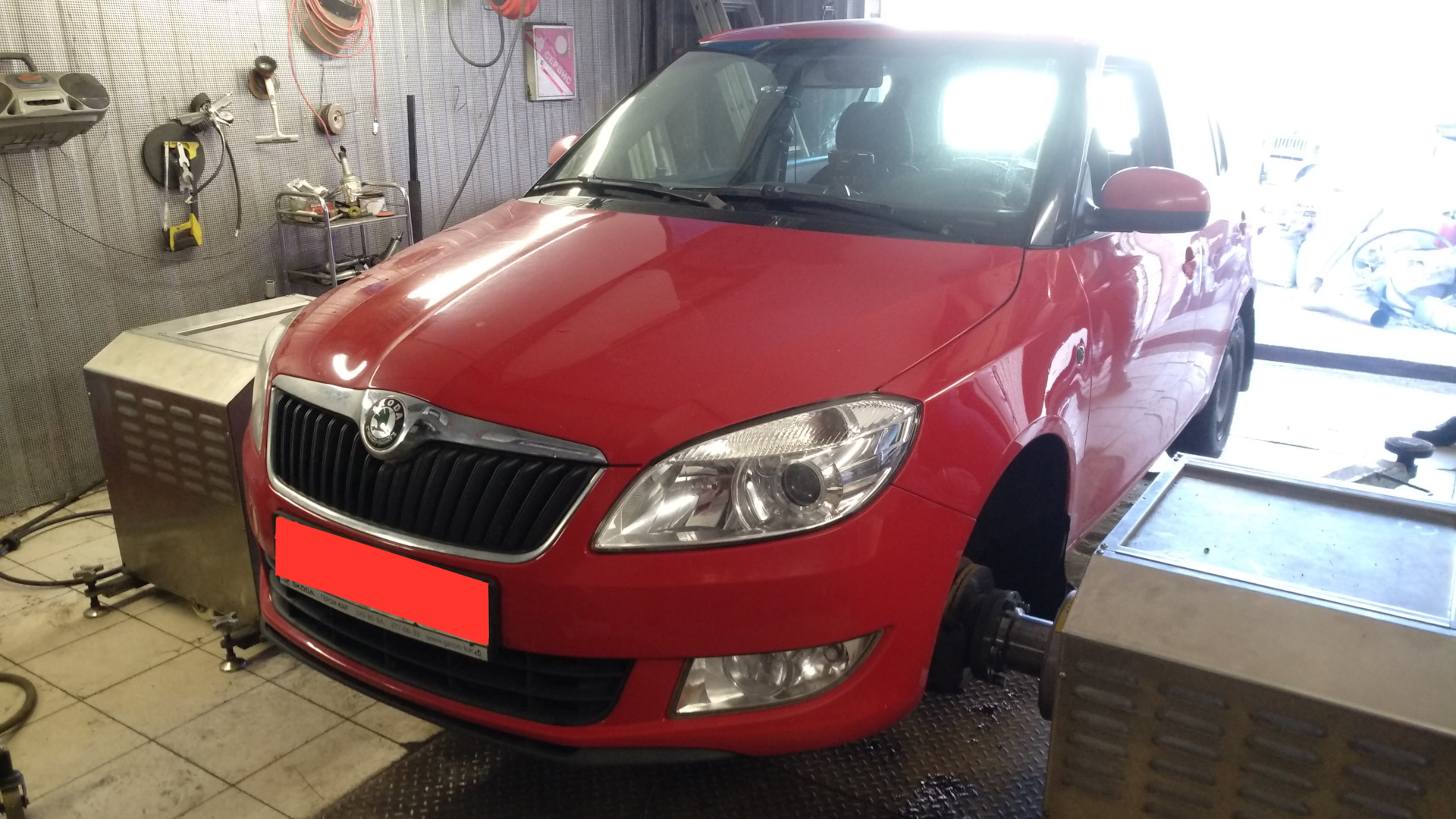

После Audi C4 2.3 смотрел Rio, Solaris, Lacetti и Polo. А выбрал Fabia и ни разу не пожалел. Заказал из Чехии с 1.6 CFNA. Через пару лет начались доработки. Идеи черпал из БЖ Polo, т.к. тюнинг Фабий в основном ограничен стайлингом (отдельное спасибо barik-cz за науку и отчёты по Polo Stage2). Мой путь иной — only power-tuning. Обожаю удивлённые взгляды из престижных авто, когда им даёт "прикурить" внешне стоковая Fabia.

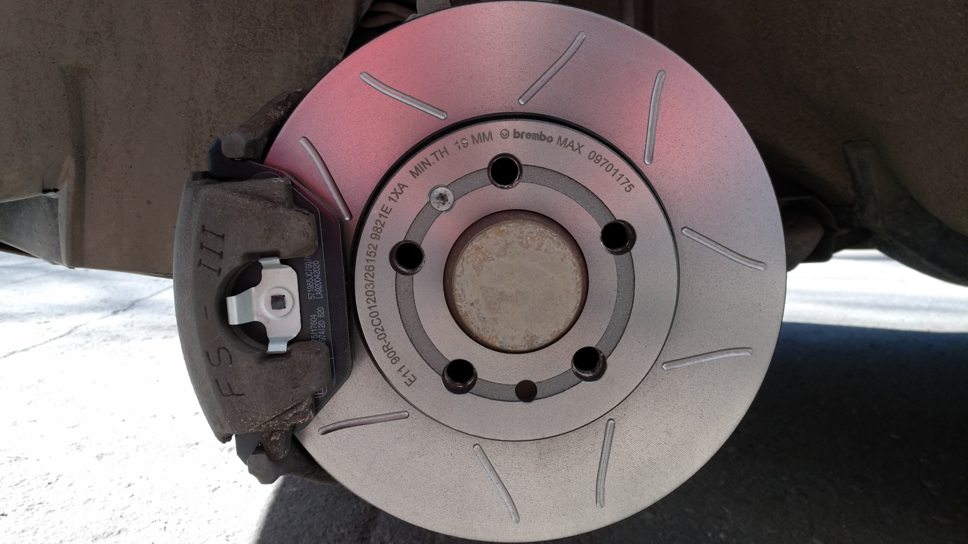

4) Перед. тормоза: диски Brembo Max + кол. Brembo Xtra + воздуховоды

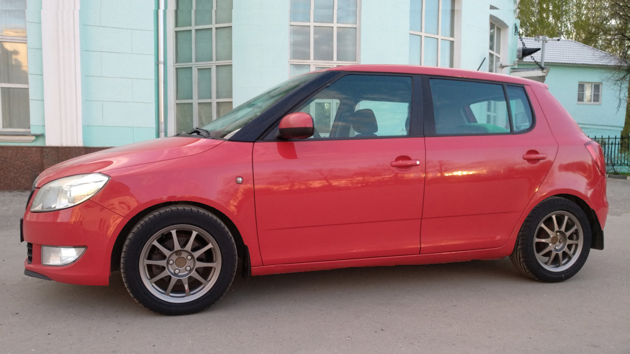

5) Диски Slik Sport L-5411S R15 (вес 5,3 кг)

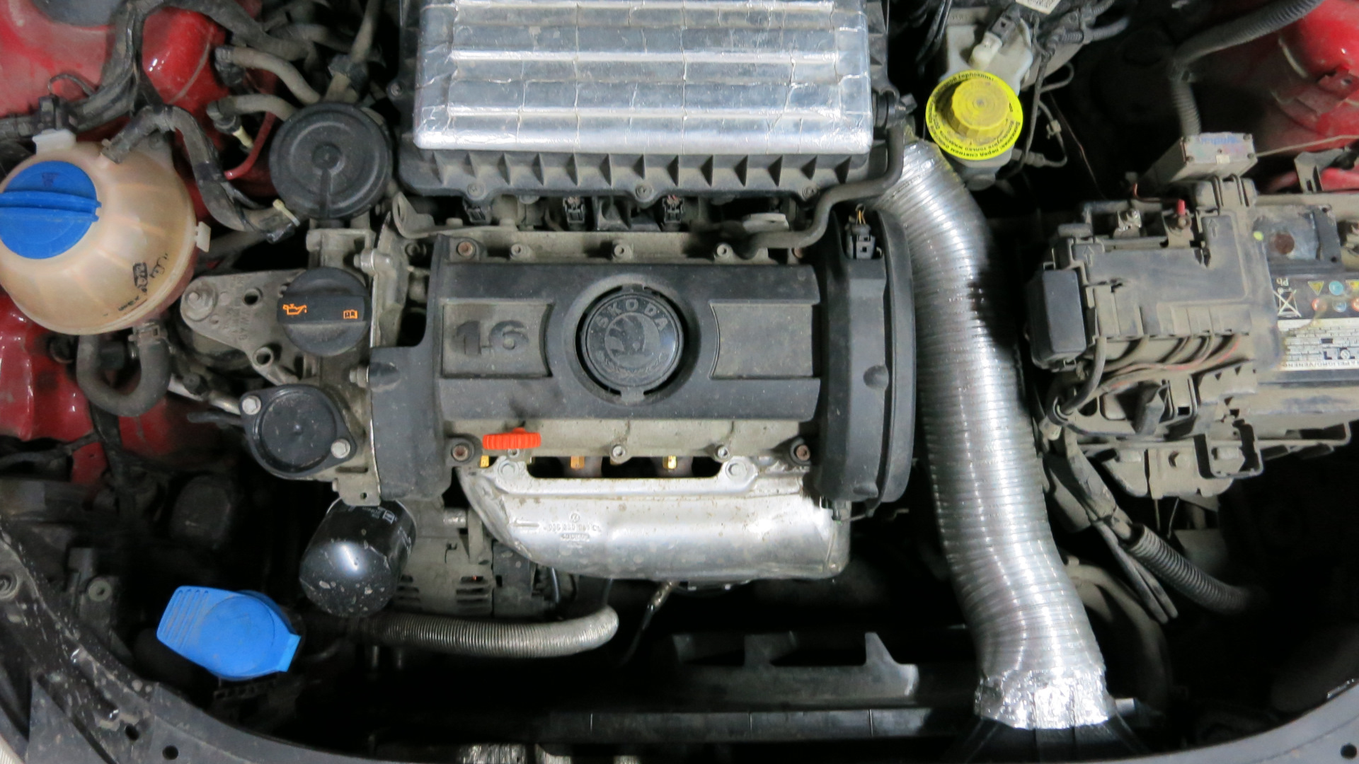

8) Термостат Fabia RS (80 град.) + удаление термостата БЦ
9) Выпускной коллектор VAG 4-1 с пламегасителем MG-Race
10) Холодный доработанный впуск Custom
11) Custom-софт под дораб. впуск-выпуск

Пока: 136hp/189nm, 0-100 за 8,3с. (сток ~11с.).

Пока только тот, что я описал в БЖ. На новом моторе пробег пока около 8000 км. До весны ещё покатаюсь и буду замеряться на Дино. Там все мои графики хранятся, поэтому сделаю схему со сравнительным наложением кривых мощности и момента на предыдущие значения.

А что со впуском то? Он особенный? Запись есть о нем?
Запись на стадии сбора материала и замеров одноклубниками параметров стокового впуска. С моей стороны уже всë собрано.
