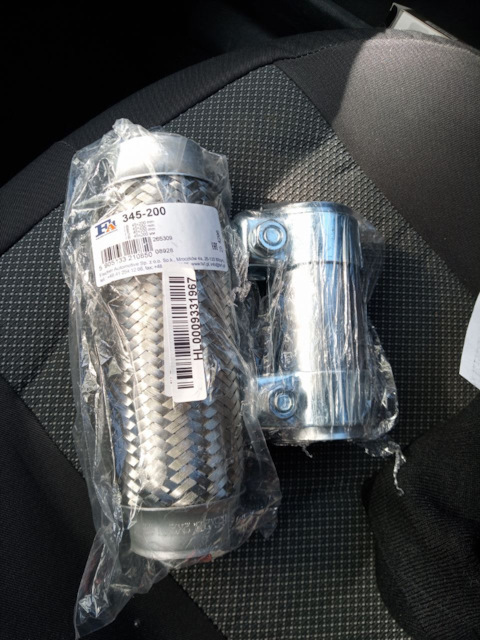

Замена гофры
Предыдущая гофра продержалась 2,5 года и 24т км. мастер сказал, что была установлена с натягом, т.е. длина выпуска уменьшена, могло из за этого надломать. хомут так же поменял ( размер 45-49), все Fa…

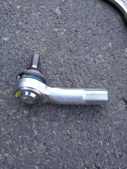

Замена левого наконечника
Потихоньку сыпятся оригинальные запчасти. ну уже пора как бы, чудес не бывает. хотя 188т…все таки чудеса) смазка в трв внутри есть, даже пыльник снаружи в ней, даже не лазил. боялся, что без ямы ниче…

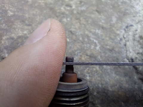

Про свечной зазор
По работе сейчас занимаюсь свечами и есть у них такой параметр как зазор между электродами. И попадались мне значения 0,6…1,6 мм из коробки. И затерзала меня мысль, а что ставлю я себе любимому, особ…

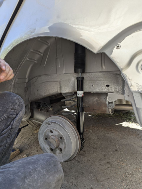

Замена задних амортизаторов
Увидел мой друган мое скучноетм лицо по поводу рыжих порогов и говорит "- езжай на песок, я был, отлично запесочили под бампером, и пока сухо, сразу задуем". это присказка. а сказка в том,…

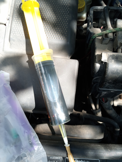

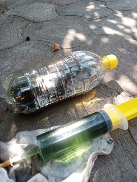

Замена жидкости ЭГУР
Даже б не лазил туда но че т дернуло посмотреть уровень, а он на минимуме. пришлось целую банку покупать, шприц, систему, почитал тут, как это сотоварищи делают и понесл… слитая жижа не то чтобы с…

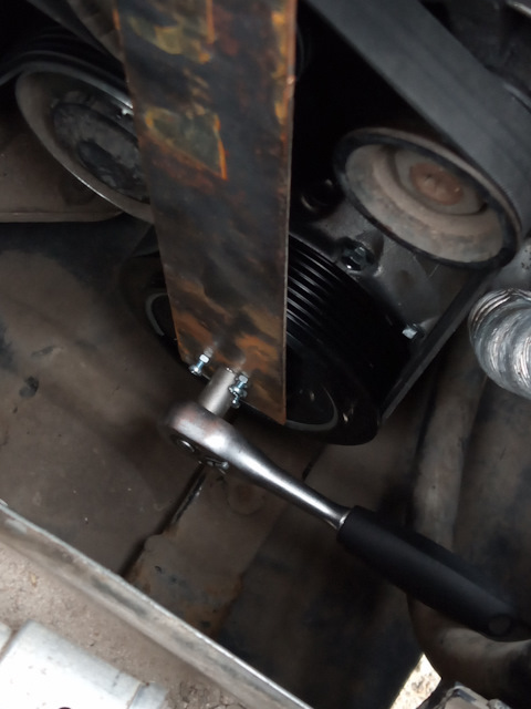

Подшипник шкива компрессора кондиционера (обновил)
недолго музыка играла. завыло справа под капотом при сбросе газа от 3+ тыс оборотов, очень похоже на звук неисправного насоса ГУР но у меня его нет. подозрение пало на подшипник шкива НОВОГО компресс…

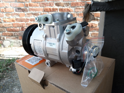

Холодненькую дали
так случилось, что удалось взять новый компрессор и конденсор с хорошей скидкой. долгожданная прохлада снова радует, но не радует мгновенный расход — на хх 1.3-1.4л 0_о. было ли оно так — не помню…

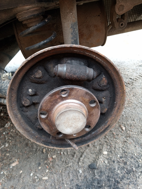

Задние колодки, барабаны, цилиндр
Запас карман не тянет (с) все было штатно в замене колодок и барабанов до того момента, пока не попробовал справа, а все ли поршни двигаются. нет, не все. с собой был новый цилиндр, маленькая горе…

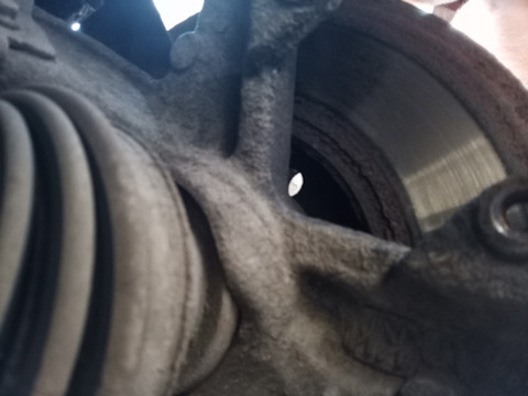

Замена передних колодок. Ревизия задних тормозных механизмов
по переду все немного лучше, чем ожидалось. колодки еще были но с внутренней стороны наблюдаю неравномерный износ диска. места, где ходят "уши" колодок уже порядком подточены, хз как оно та…

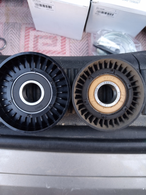

Замена натяжного и паразитного роликов
не зря полез: ролик натяжителя при прокручивании "закусывал" и имел звук киндер-сюрприза при встряхивании руками, паразитный просто туго крутился. новый натяжителя оказался чуть больше по д…

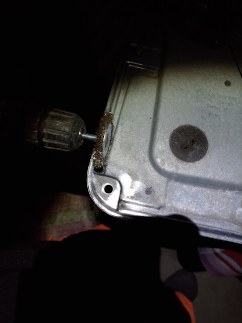

Вода в салоне через задние двери
моя машинка не стала исключением и тоже выкинула такой фортель. уплотнительная лента, подозреваю, умерла из за реагентов, но полез я не из за этого, а потому что сзади после сильных дождей было бу…
Замена гофры
внезапно 1.2 отозвался громким рыком на запуске. я подозревал, кто виноват, погуглил, заказал. пригодилась только сама гофра (взял 45х200 3-х слойную EuroEx) и хомуты от хомута. хомут (Д=45мм…
