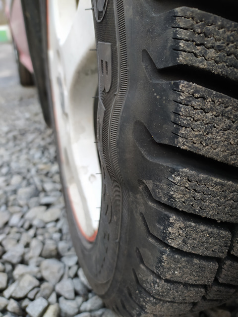

Белшина Artmotion Snow Бел-317 205/55R16 91T
Так как зимним шинам было уже 10 лет, купил их ещё в 2011 году, решил сделать обновочку. Белшина Artmotion Snow Бел-317 205/55R16 91T. Однозначно б/у не хотел, а новые брендовые сейчас под 70 $. Реши…
