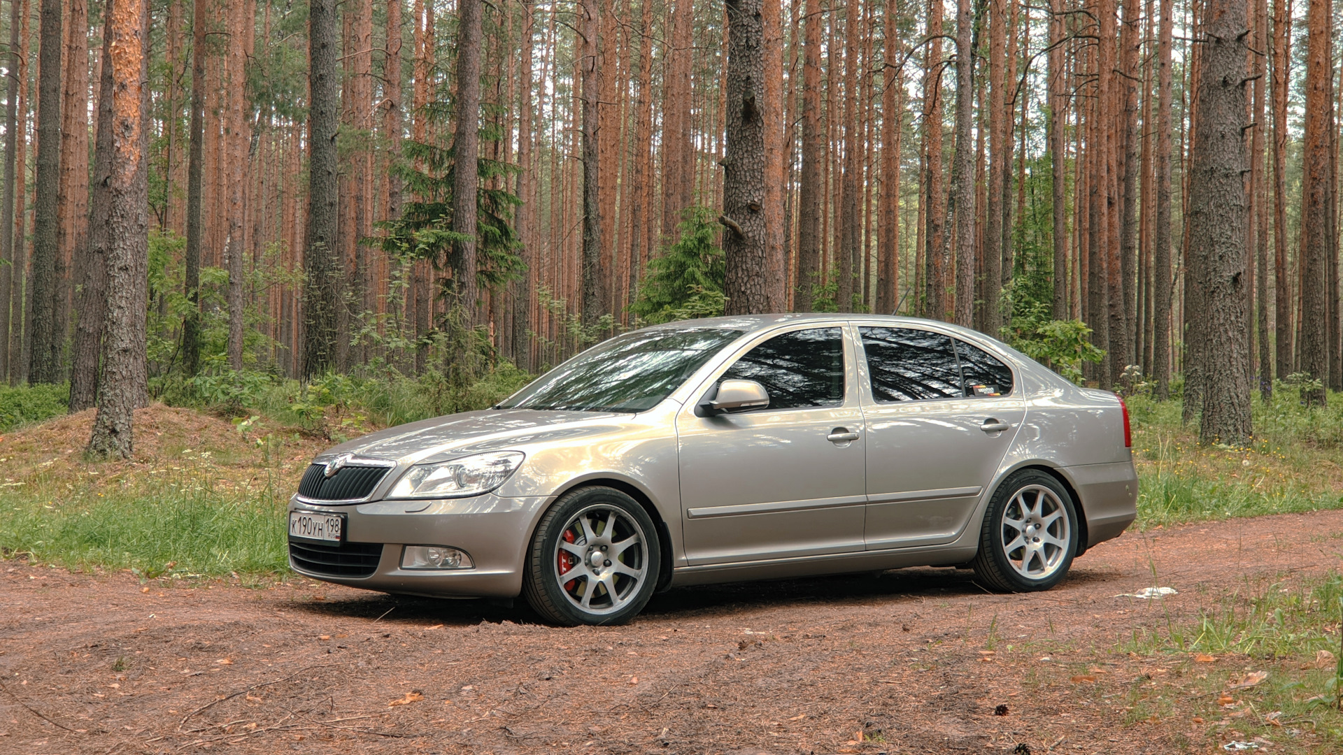

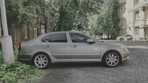

Установлено:
Турбина "Hybrid К03" Картридж К04-064 (кованая холодная крыльчатка)
Свечи — NGK 1675
Тормоза перед — TRW Audi S5 — TTs- 60мм поршень, тормозной диск 340-345мм.
Выхлоп — DownPipe 76 мм
Холодный Впуск: " реплика АPRv2"
Подвеска — Передние амортизаторы Monroe SP
Задние амортизаторы KYB Ultra SR
Пружины "Technoressor -50"
Сайлентблоки Audi RS 3
Алюминиевые Передние Рычаги "Passat B6"
*Диски* — ВСМПО Пантера R17 "ET35" 6.9кг.
