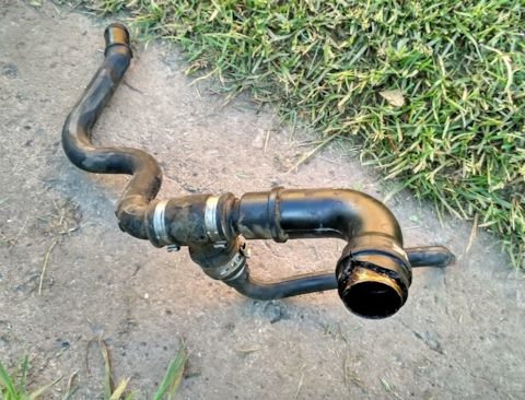

Ремонт ВКГ
Наконец добрался до трубки ВКГ. Решил совместить с мойкой радиаторов — лет 5 хотел разобрать и помыть =) Отсоединил — осколки пластика повисли: Вытащил: новую трубку всё же купил JP GRO…

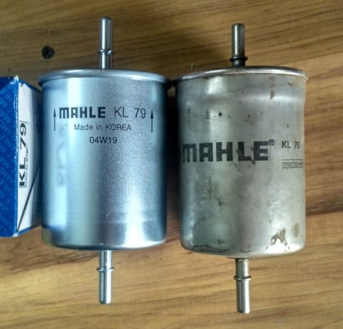

Замена бензофильтра и хомута глушителя
Уже забыл когда менял фильтр топливный — решил поставить новый. Заколебался снимать шланги с фильтра. Пластиковые фиксаторы задубели все. Уже думал придётся вырывать и ставить вазовсие быстросъёмы. Н…

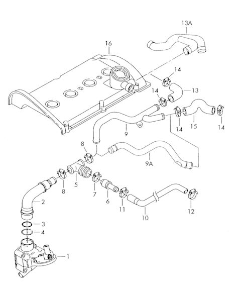

Что купить для ремонта ВКГ?
В общем собрался поменять трубку VAG 06A103213F. => надо купить № 2 и 3 Кто что менял, что ещё сразу купить?

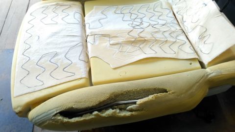

Ремонт подушки сидения
После снятия подушки пассажирского сидения приступил к ремонту. Затолкал кусок поролона и залил клеем: Попогрев отклеился и немного протёрся: Приклеил и сделал заплатки из джинсов, усилил бок…

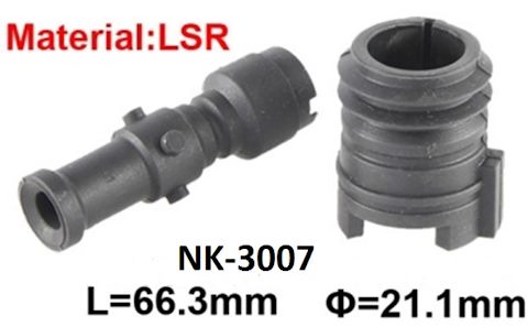

Наконечник катушки зажигания?
Наткнулся в инете на наконечник катушки зажигания NK-3007. В ютубе есть ролик по замене. Только там катушка попроще. Откопал свою старую катушку. Снял железку. Стянул резинку. С виду нако…

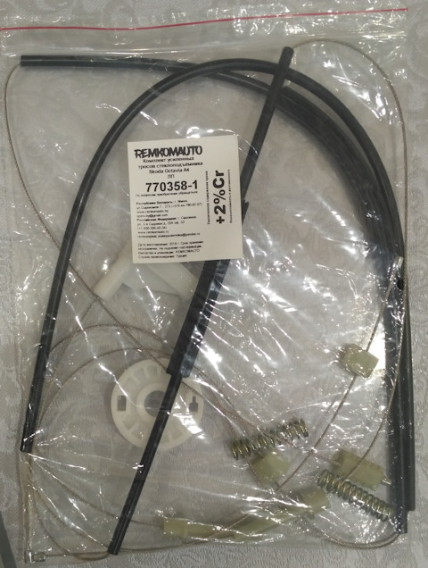

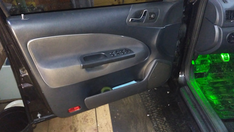

Ремонт переднего левого стеклоподъёмника
После заказа через 3 дня пришли новые тросики стеклоподъёмника. Турция Снял трапецию без 1-го троса. Крышку стеклоподъёмника немного поцарапал старый трос. После установки новых тросов ника…

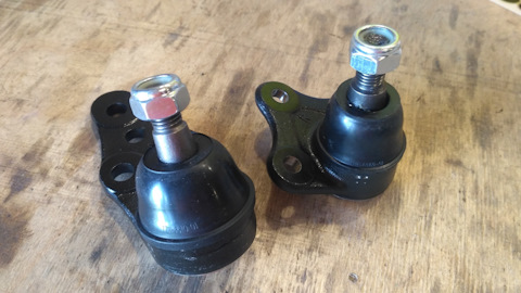

Новые шаровые CTR
Давно хотел написать: ещё в августе после диагоностики купил шаровые. Взял CTR, т.к. говорят, что LEMFORDER уже не торт. Шаровые с новыми болтами и гайками получился самым дорогим из аналогов. У LEMF…

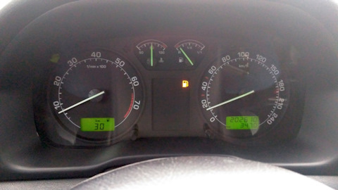

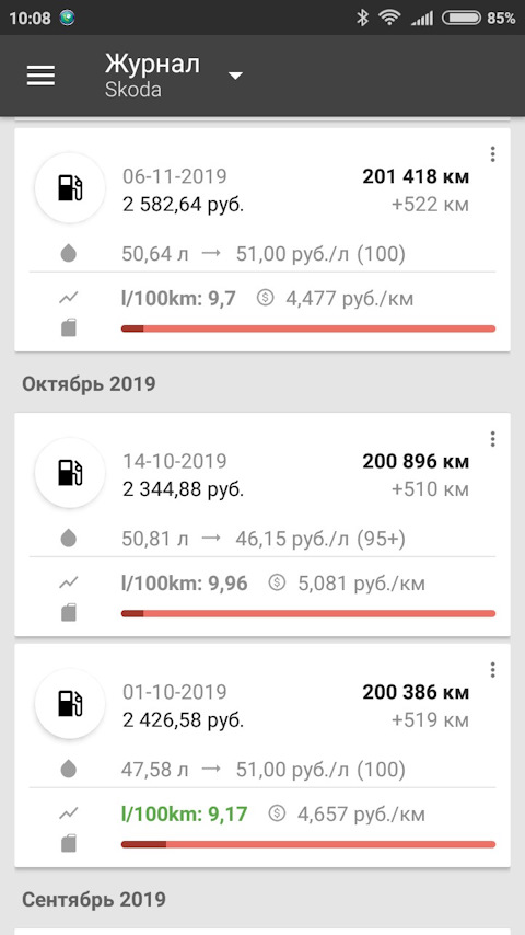

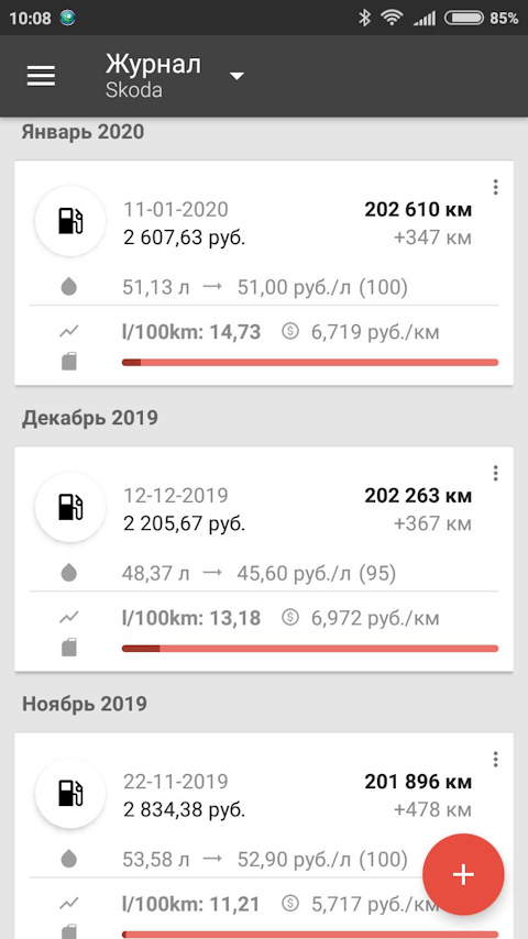

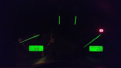

Повышенный расход
После замены лямбды, замены датчика наддува, опрессовки (дует из патрубка ВКГ) и замены масла заметил, что расход увеличился. Раньше на холостых был 0,7 — 0,8 л/ч Сейчас 0,9 — 1 л/ч Полный бак — 34…

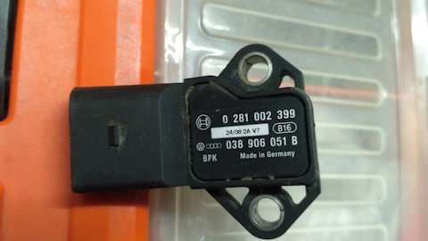

P0238 — замена датчика + новые коврики
Висела ошибка P0238. Откопал старый родной датчик Вынимал бачёк омывайки, чтобы долезть до датчика. Со снятым разъёмом также висит ошибка и не стирается. При подключении родного датчика — сразу с…

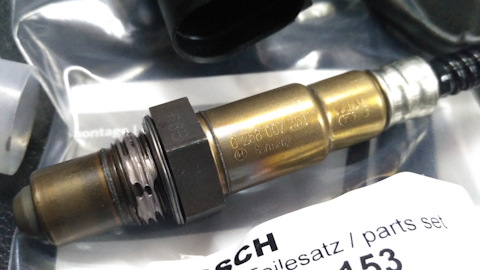

Замена лямбды + новые неисправности P0238
В продолжение поста на прошлой неделе заказал новую лямбду BOSCH 0258007351. Как раз попал на неделю скидок на Бош. Обошлась в 4415 руб. (Сейчас (02.12.2019) — 5286) Упаковка В середине прош…

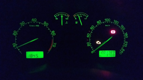

Джекичан p0030 + p0135
Вчера после работы заехал в магазин — всё было нормально. Минут через 5 завожу машину — загорелся чек. Подъехал к дому, хотел доставать ELMку, но вспомнил, что бортовой комп может читать ошибки. Ре…

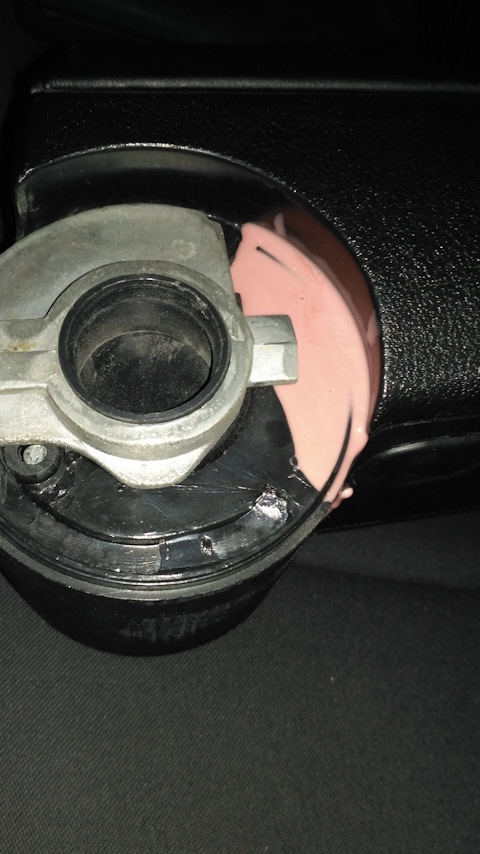

Ремонт переднего стеклоподъёмника и очередной ремонт подлокотника
Внезапно, подлокотник упал на ручник. Пластик порвался до конца. Сначала думал выкинуть, но потом решил попробовать склеить .Клеил тем же материалом как в прошлый раз. После установки сразу лопн…
