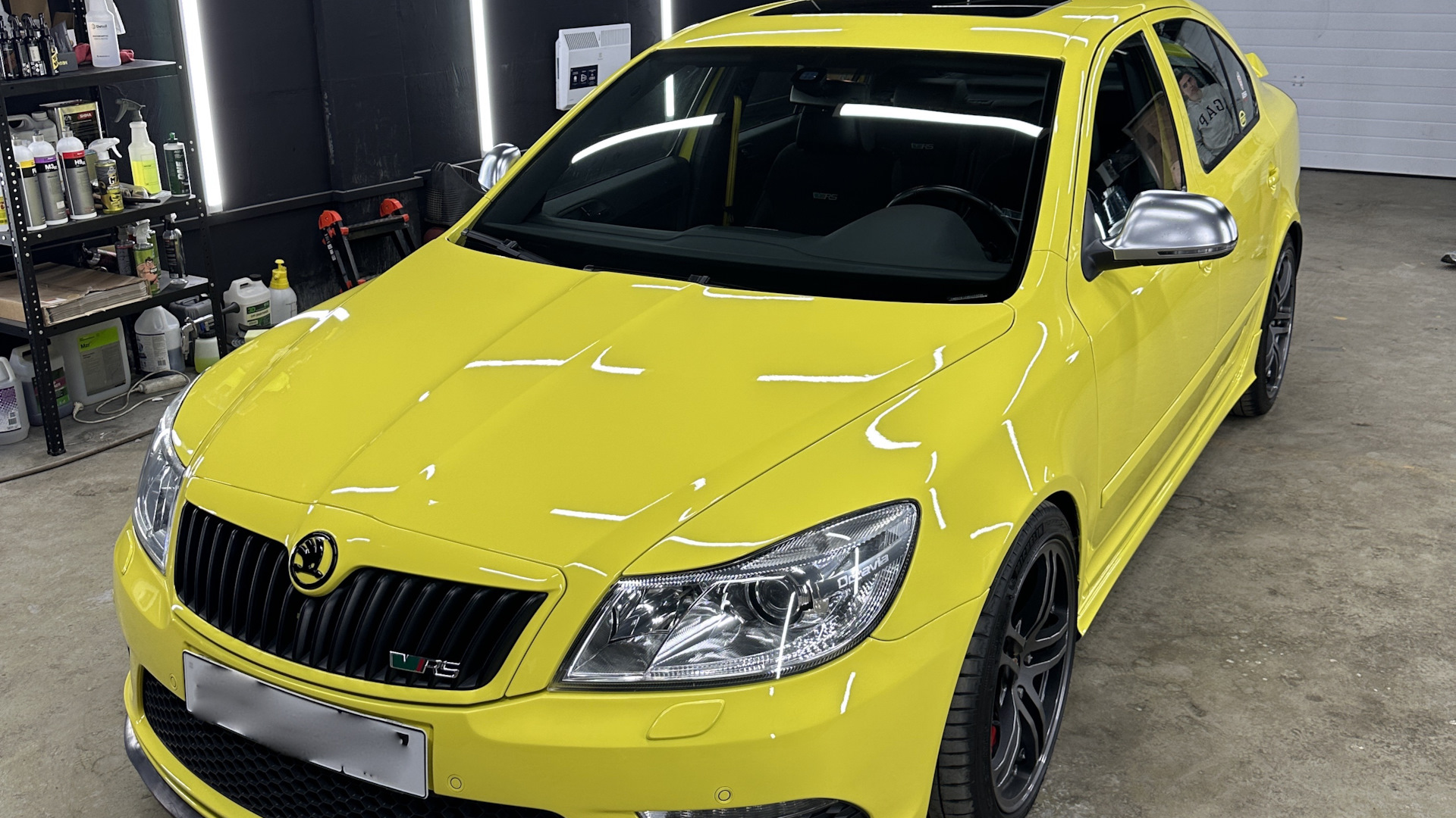

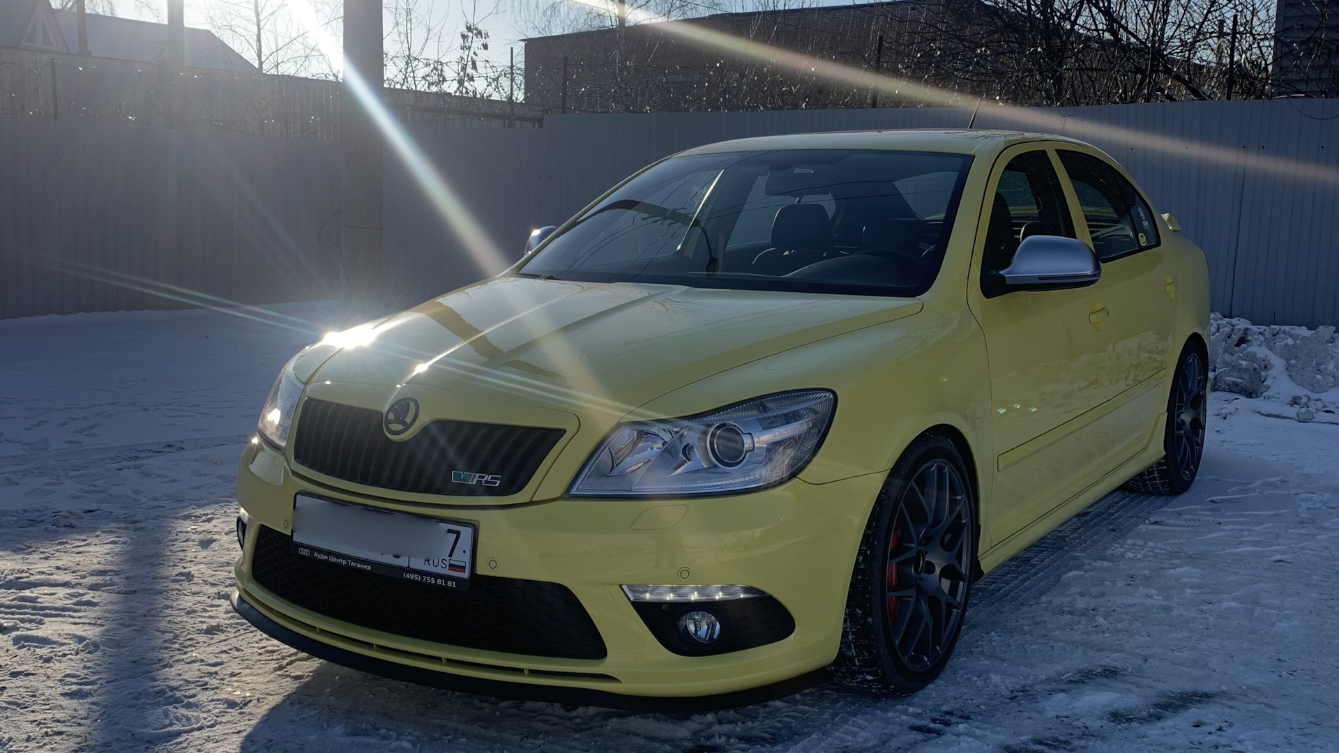

Когда подкопил деньжат, начал присматривать себе что-нибудь интересное: Audi A4 b8 2.0 quattro, Audi А3 8V 1.8 quattro, VW Golf GTI 6го поколения со свапнутым ПП, но всегда, когда мимо проезжала Skoda Octavia RS A5 fl, я сворачивал голову, и пришел-таки к тому, что надо искать ее со свапнутым ПП или же делать самому)
Поиски двигались долго, тем более таких машин мало и они достаточно редки, а те, что были на рынке — были "ДРОВАМИ" c продаванами-перекупами и т.д. Но я не опускал руки, и в очередной день при посещении драйва во вкладке продажа Skoda Octaviа RS A5 fl я вижу ее… скорее всего, в эту минуту я уже понял, что она будет моей, но денег пока не хватало( В тот же день я созвонился с владельцем Евгением (mark1989) и расспросил про машину. Затем я уехал в командировку и попросил Евгения (mark1989) никому ее не продавать до моего приезда, так как был намерен ее приобрести. Евгений (mark1989) – мужчина — сдержал свое слово, и вот 03.12.2022 еду в город-герой Тула.
Впервые увидев ее вживую — я обалдел, но не подал вида, промерил толщиномер — все огонь, едем в сервис, начинаем диагностику — все отлично, залезли эндоскопом в цилиндры и ахнули вместе с Евгением (mark1989) — там заводской хон, состояние ЧУМА, надо брать! Едем в ГАИ и не успеваем по времени поставить на учет ((( Уехал я, мягко говоря, расстроенным, так как и в сервис и в ГАИ ехал на пассажирском сидении и улыбка не сходила с моего лица, Евгений показал, думаю, 70% ее потенциала, так как дорожное покрытие не позволяло больше, и я представлял, как еду в Москву по ночной трассе и наслаждаюсь автомобилем!
Но все, что ни делается — все к лучшему! Понимая, что ставить ее под домом я точно не хочу, в экстренном порядке заключаю договор аренды гаража, отпрашиваюсь в среду 07.12.2022 с работы и мчу с отцом в Тулу!
По дороге домой улыбка не сходила с моего лица ни на секунду, при ускорении мурашки по всему телу, еду смеюсь, радуюсь как пятиклассник первому поцелую, эмоции не передать словами)))) Но не доехав до Москвы, меня останавливает ДПС, понимаю, что с документами все окей, т.к. только что из ГАИ, спокойно останавливаюсь и начинаю общение, в итоге у сотрудника было две октавии в таком же кузове, а у его кореша РСка на 3-ем стейдже, мы мило пообщались, да поехал дальше. По приезду я позвонил Евгению и поблагодарил за такую машину, и описал первые впечатления! Евгению большой респект!

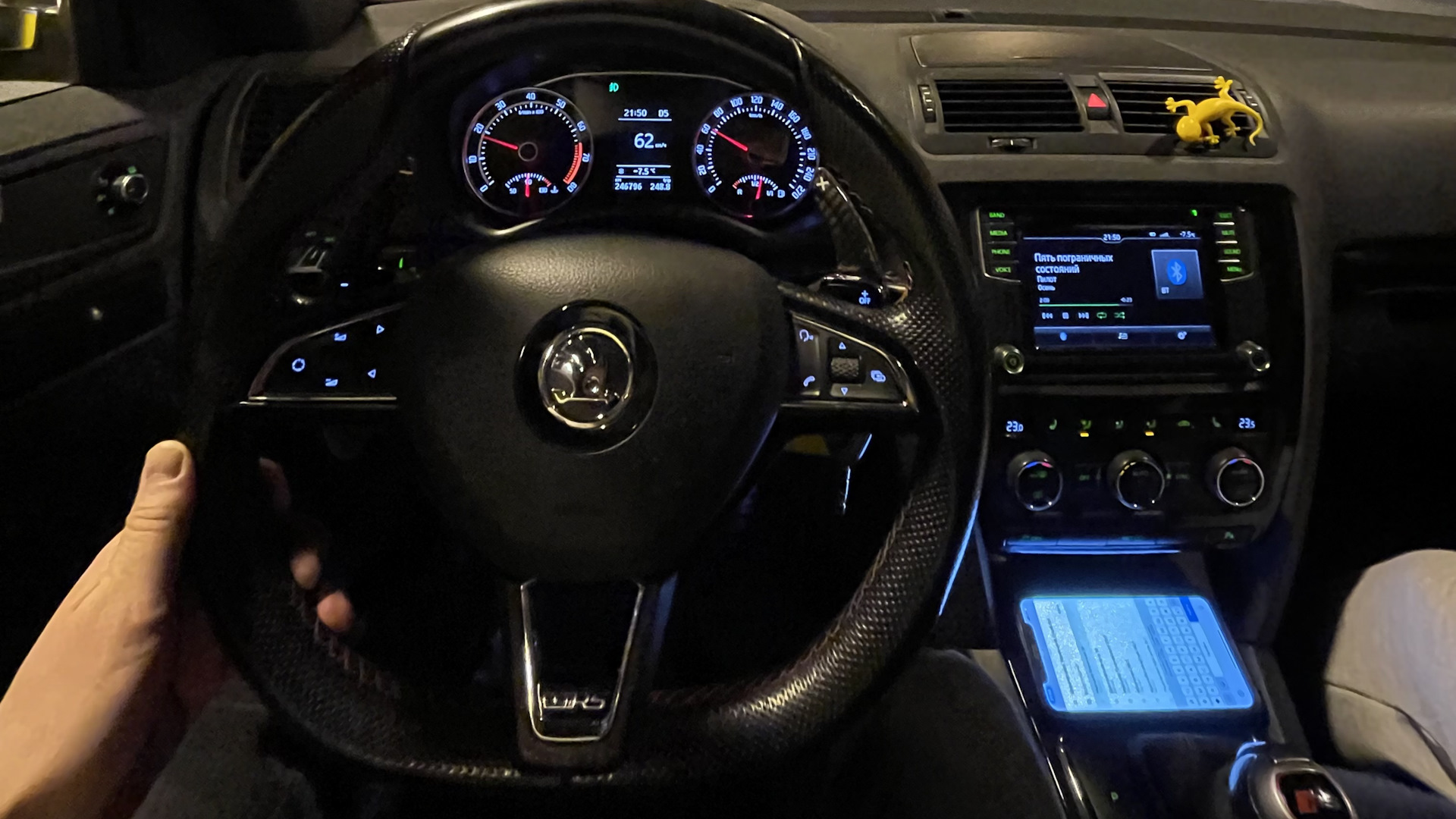

Доп опции: Интерьер Экстерьер
— Ксеноновые фары с динамической регулировкой угла наклона и омыватели фар.
— Интерьер RS Red
— Многофункциональное 3х спицивое с перфорированной кожей и Красной строчкой рулевое колесо RS А7 со скосом и c управлением DSG очень крутой руль в руках лежит супер
— Карбоновые накладки на лепестки DSG
— Накладки салона в карбоновой пленке 5D
— Задний парктроник
— Передний парктроник
— Люк с электроприводом, прикольно (очень хотел всегда люк))))
— Bluetooth громкая связь
— Два вещевых крючка в багажнике (OEM)
— Упор левой ноги GTI (OEM)
— Вставки VRS в ручки лифта сидений
— Желтые ремни безопасности
— Кастомные значки перед/зад
— Селектор DSGот Ауди RS 3
— Ковры с вышивками VRS
— Диодная подсветка пространства ног Ауди (OEM)
— COMРОSIТIОN МEDIА mib2 для PQ35
— Блок Климата VW пересвечен в зелёный
— Подсветка дверных ручек L&K
— Polar Fis в Maksidote

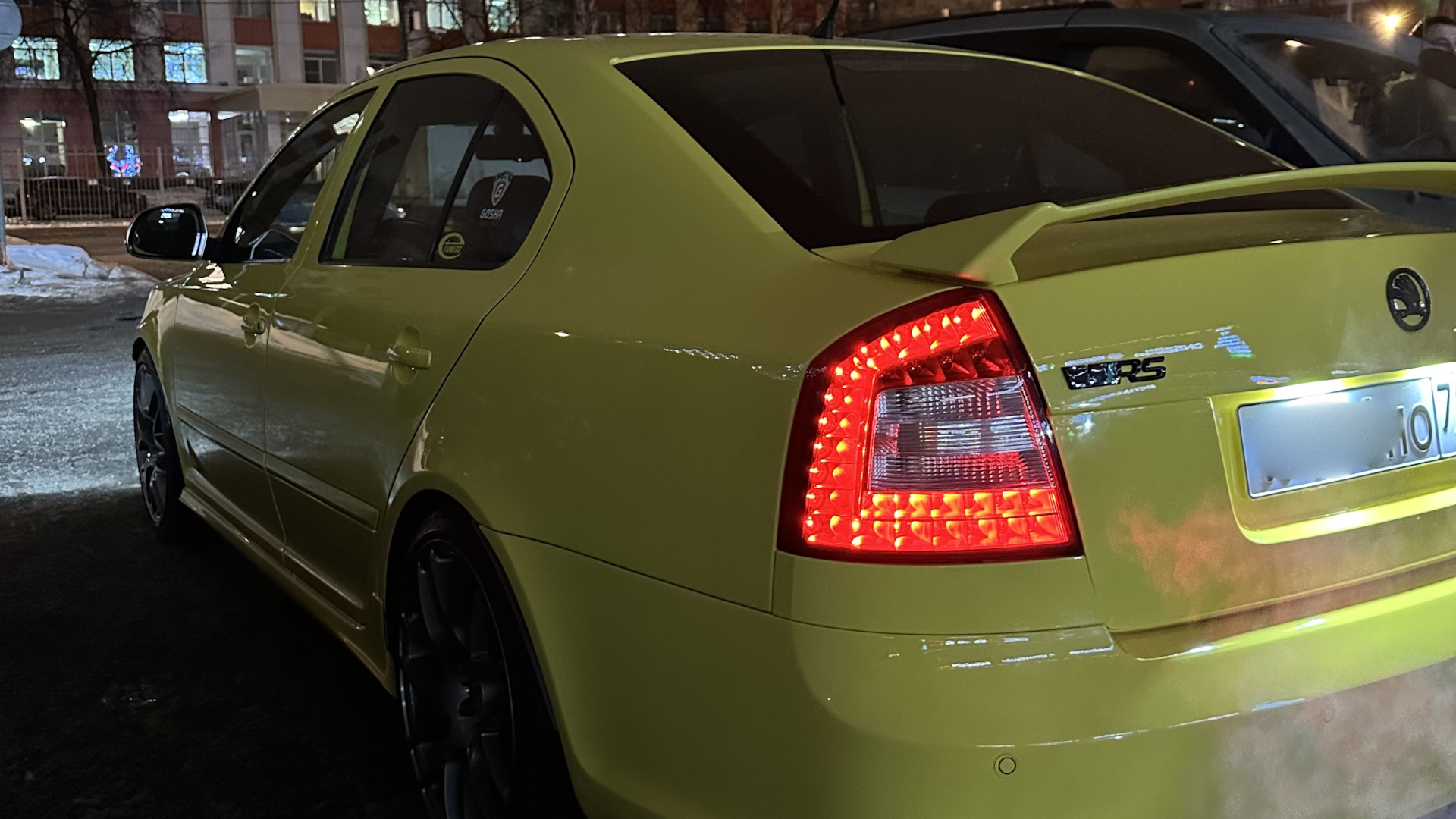

— LED Задние фонари (OEM)

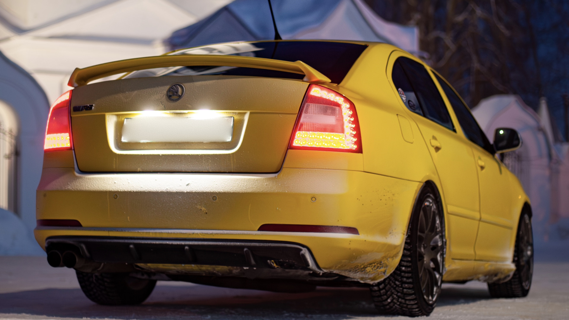

— Диффузор заднего бампера (чёрный глянец)

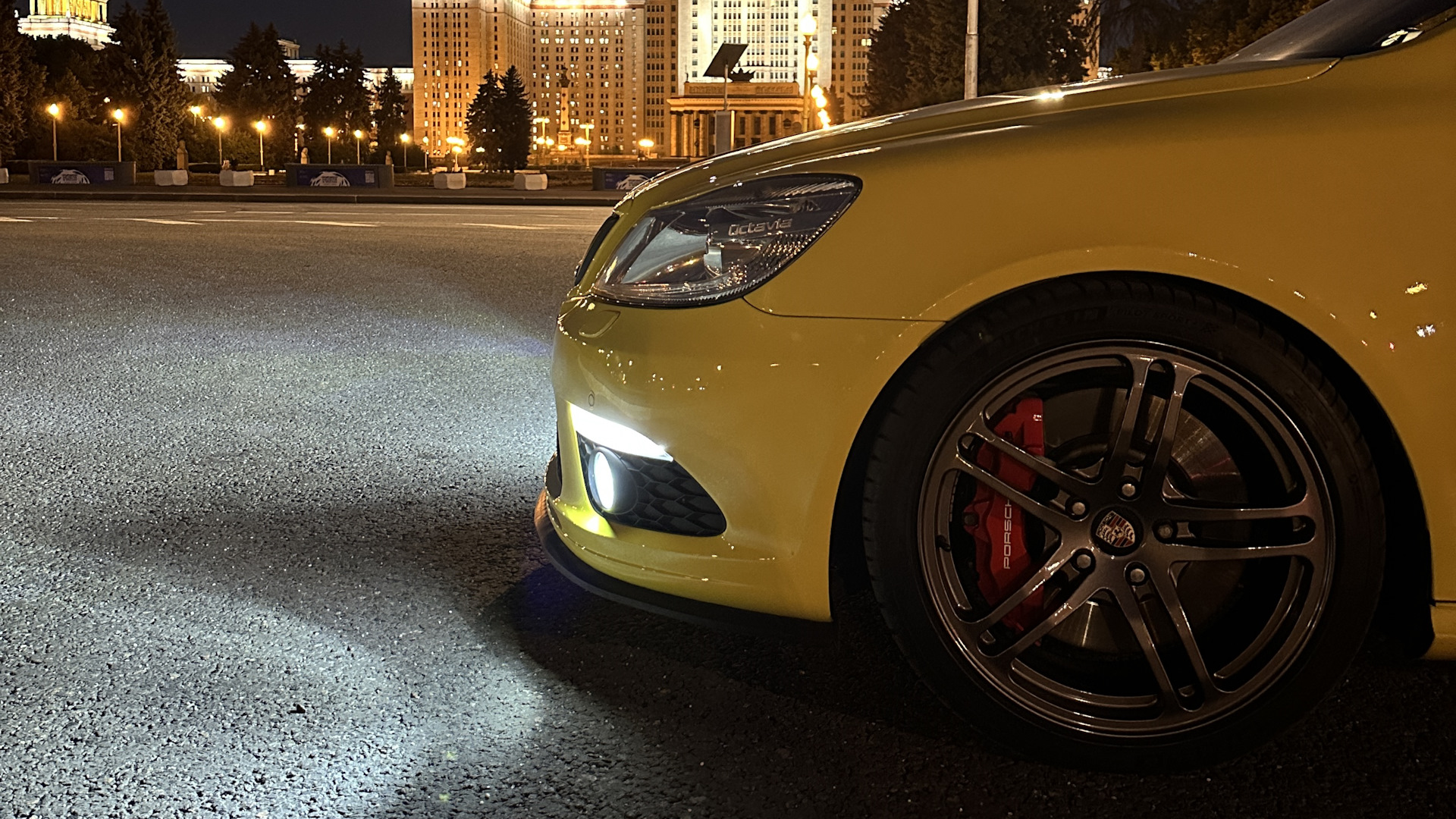

Тормоза:
— ГТЦ Audi RS3
— Передние PORSCHE 6pot
— Диски Зимерман 350х32
— Колодки Hawk
— Шланги армированные
— Задние от S3
— Диски оригинал 310х22
— Колодки ATE
— шланги армированные
Колеса:
— VMR V710 R18x8.5 et45 Gun Metal
— Magaltec R18x8 et50 Gun Metal
— Michelin PS4 225/45 R18

Шикарный автомобиль
Жёлтинький турболётик😃
Цвет бомба, 🔥🔥🔥
Пушка!
Видел в районе 1905 года, Беговая. Огонь 🔥 смотрится, прям очень красиво
