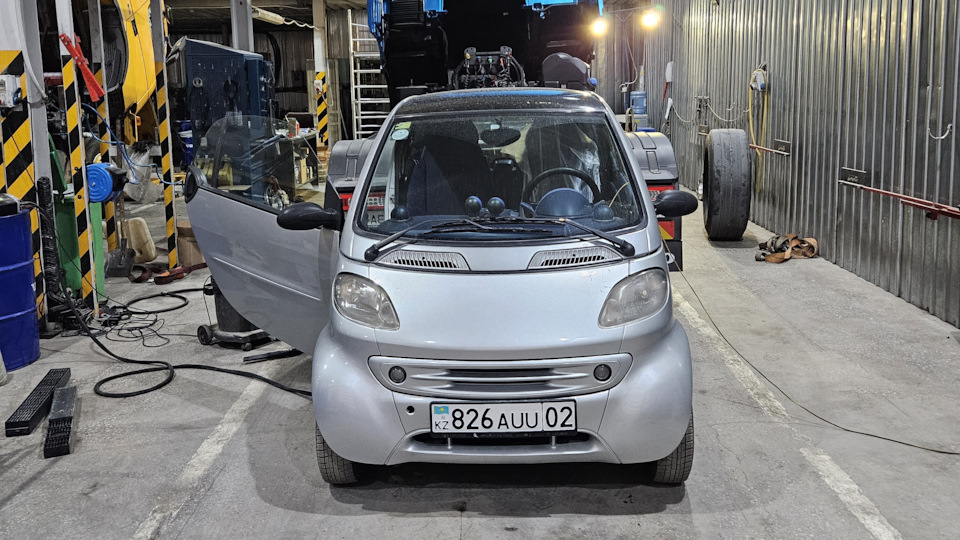

Машина была куплена в 2023м году, случайно, с пробегом около 147000 км. Не было планов на долго оставлять её. Машина в целом в подуставшем состоянии, есть кузовные деффекты, по агрегатам. Радует то, что кривыми руками там много не лазили. Большенство деталей ещё заводские.
Сразу же были устранены не значительные неисправности: подсветка панели не работала, переключатель поворотников работал не корректно, надсвечники свечей не были защёлкнуты (хлопки в выхлопную), установлена на место слетевшая тяга байпасного клапана турбины (отсутствие тяги), щётки стеклоочистителя заменены, отремонтирован омыватель заднего стекла. Осенью стало ясно, что печка дует только холодным. Как выяснилось позже — забит радиатор печки — заменён.
К зиме купил новые зимние.
Поездив несколько месяцев на этом чудомобиле стало ясно, что такой аппарат мне нужен самому и продавать его желание ушло. Экономичный в плане расхода топлива, технического обслуживания, парковки — без проблем, всегда найдётся какая нибудь щель.
BMW сейчас отдыхает, беру его когда нужно поехать далеко и с пассажирами.
Из минусов — пока только долгий прогрев в зимнее время.
В ближайшее время планирую заменить нижнюю подушку ДВС, передние тормозные диски с колодками, тех. жидкости и докупить комплект колёсных дисков на лето.
