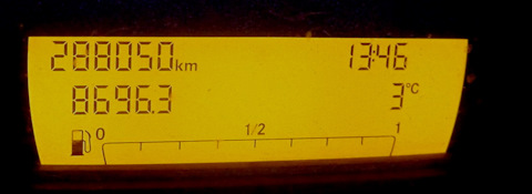

294600
Сегодня пришлось присовокупить к замене масла еще и чистку дроссельной заслонки и узла EGR-клапана. На закуску была замена стойки стабилизатора с правой стороны. Она прослужила 92300км. Плохая новост…
