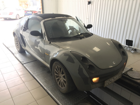

Левый поворотный кулак под замену
Небольшая неприятность… заменили амортизаторы, но все равно сход развал не получается… Сказали надо менять "цапфу" левую… Проведя дохреня времени в интернете и каталогах по установлению…

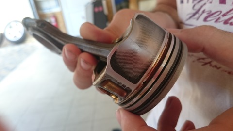

Срочно! помогите найти запчасть
Приезжаем через месяц к нашему родстеру на сервис… запчасти приехали, они начали собирать движок и нашли трещину на поршне… Теперь нужен поршень б/у так как новые отдельно не продаются =( Если у кого…

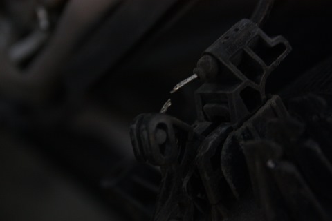

Замена тросика ручки двери
Поискала по форумам. Оказалось почти нет информации на эту тему. Хотя есть весьма уместное замечание "ZIGGURATa" на счет этой поломки. Не буду цитировать, но смысл такой. Если у вас переста…
