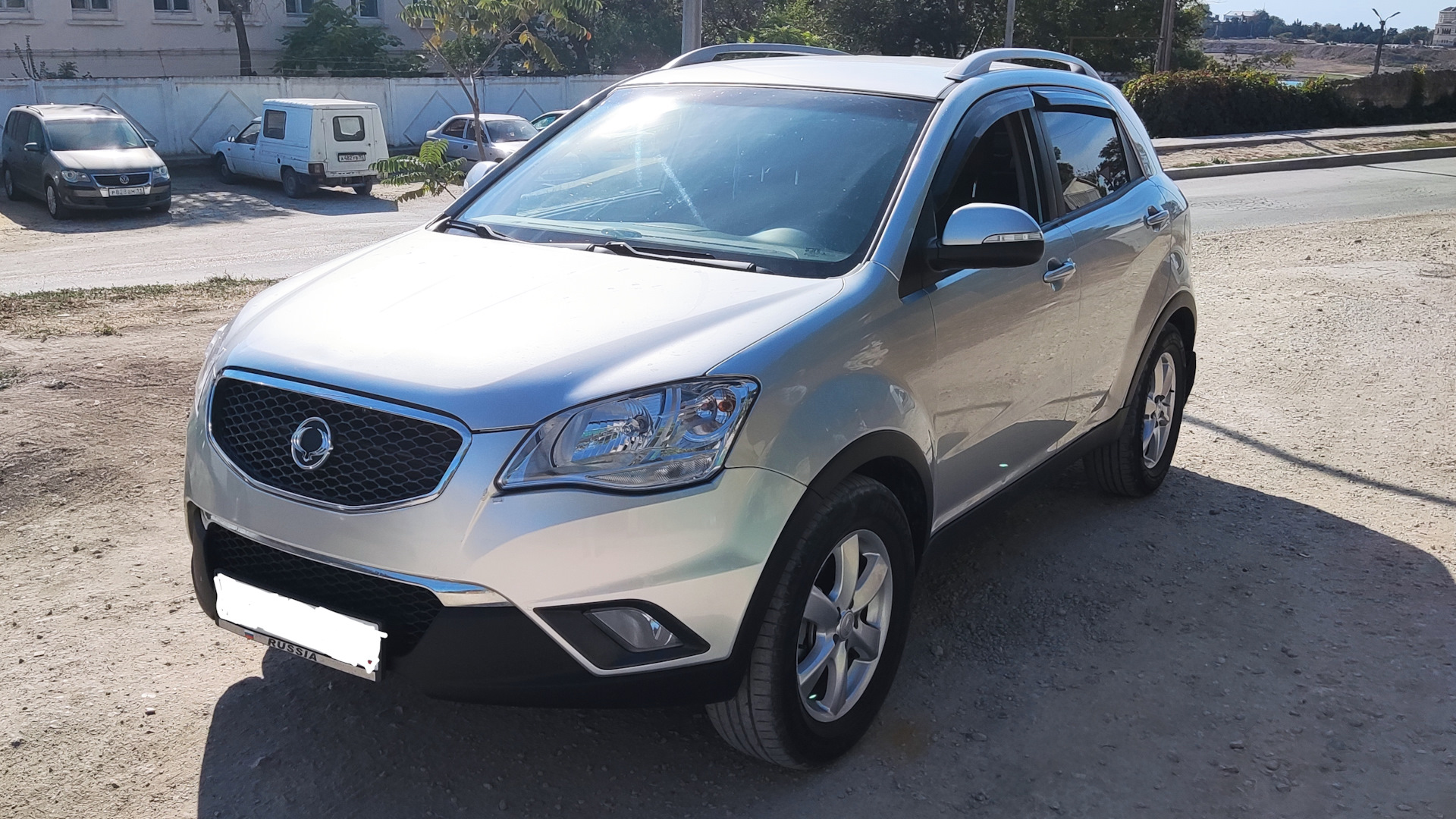

Долго выбирал что купить, как то у знакомого увидел сее чудо, прокатился, послушал, понравился, решил приобрести для себя. Купил 09.09.2022.
- Двигатель 2.0 дизельный, 149 л. с.
- Полный привод
- Машина 2012 года выпуска, была куплена в 2022 году
- SsangYong Actyon (2G) выпускается с 2010 года
