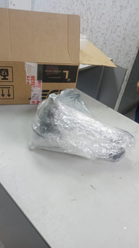

240 000 передняя подвеска
Замена верхних рычагов в сборе на саратовские Оба — лев прав. 7500 Сайленты новые, +2300р, шаровые муссо Развальные болты, крепл шар 3800р. итого 13600р Ну и пружины передние тоже поменял Сделал вс…

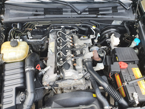

Помыл двигатель
Буду следить за запотеванием/замасливанием по правой части двигателя Прокладку вакумника поменял Пишут что причиной может служить какая-то шайба какого-то натяжителя

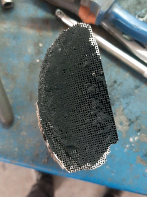

Сажевый фильтр удален
Удалил сажевый и прошил авто, едет бодрее но дымит иногда при ускорении. В общем авто плохо ехал, на газ не реагировал, вяло точнее. Ну я как бы ладно, не обращал внимания. Так было долго… В какой-т…

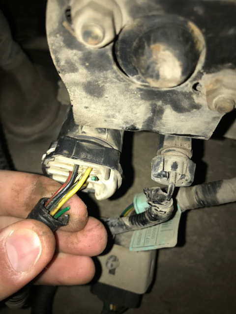

Под авто отгнил зелёный провод
Что за провод? Есть схема питания у кого? Коробас включается рывками, дальше второй не переключает. Горит ошибка HDC и ESP 4wd check не горит Завтра буду делать

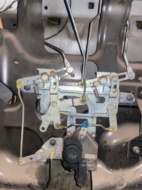

Ремонт задней двери
В общем все как у всех, окислилась ось ручки пятой двери. Дверь рекстона перестала открываться. Ручка заедала в открытом положении. Разобрано. Обработано наждачкой и смазкой, собрано обратно.

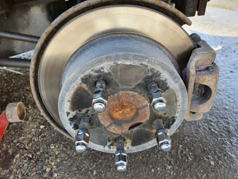

Весна. Меняем резину и гайки
Новые гайки и секретки, тк старые сгнили. Около 2000р. Авто всеж не молод. Плюс медная смазка. 200р за 4ре колеса Переобулся за 600р 4ре колеса всё на дисках.

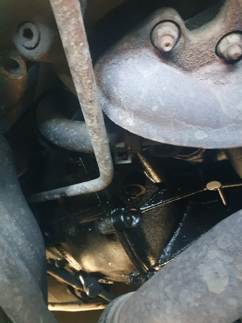

Странная течь масла по правой стороне Двигателя
Откуда? Зеркалом смотрел, но так и не понял, где сопливит Upd 06.04.22 заменил прокладку вакуумника. Места там конечно не много. Понаблюдаем

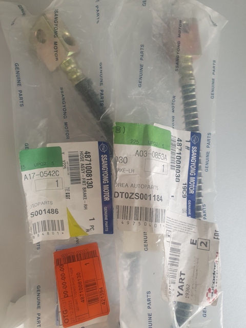

Замена тормозных шлангов
2.7. Xdi Заменил передние тормозные шланги в выходные. Говорят что только оригинал подходит, я проверять не стал, ориг так ориг. Заодно колодки поменял тоже. Пробег 218 ткм 4871008030 2000р 48710081…

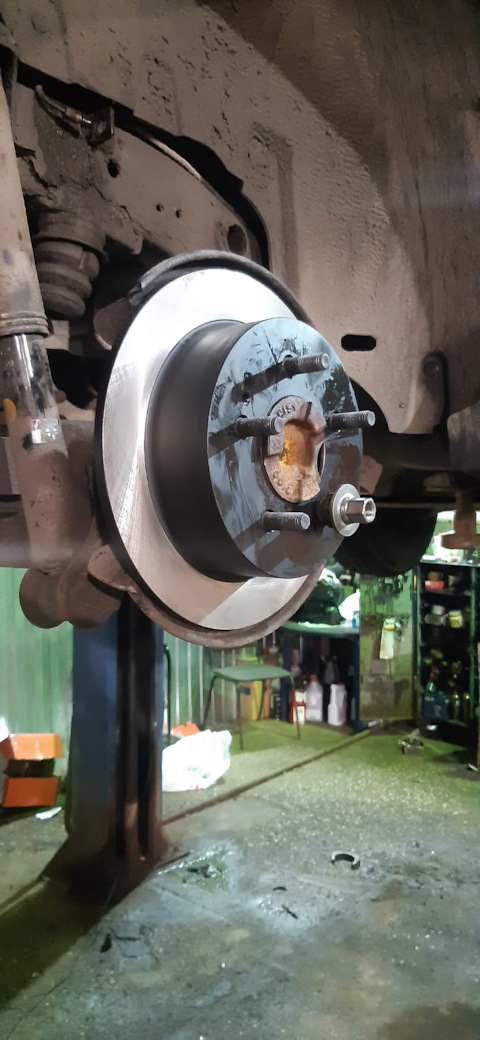

Замена задних тормозов
Полностью поменял на новые: Диски Nibk RN 1657, колодки, трос ручника, колодки ручника, 10 новых шпилек крепления заднего колеса 42422090A1, ремкомплект суппортов с заменой поршней (43мм) и направляю…

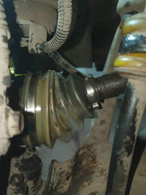

Заменил пыльники
Поставил наружный от нивы. ТРЕК CB70-101 Upd. Лучше бы поставил оригинал, т.к. от нивы оказался коротковат. Пришлось внутренний крепёж смещать во внутрь. 1. Хомуты из набора не подошли 2. Хомуты…
