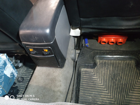

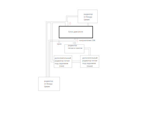

Холодный термостат на 68 градусов и доп. печки под сидения.
Низкотемпературный термостат с началом открытия 68 градусов (полное открытие около 78) для форсированного мотора является хорошим лекарством для долголетия. Понижает общую температуру двигателя, а сл…
+2 фотографии

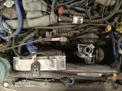

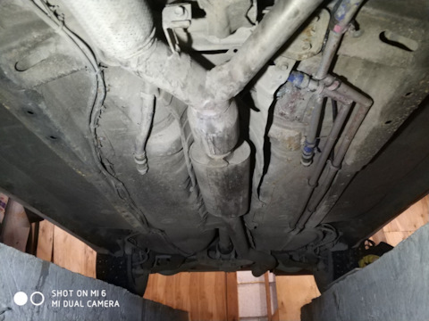

Поставил радиатор в район заднего бампера.
Неутомимо продолжаю препарировать и сшивать плоть своего автомобиля) В этой записи поделюсь решением проблемы недостаточного охлаждения двигателя получившейся конфигурации. Его объем на данный момен…

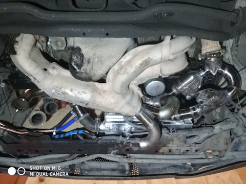

Предлагаю вашему вниманию описание очередного технического безобразия с моим автомобилем) Начал я постройку текущего варианта сочетания двух турбин vf38 + blouch td06-20. Разобрал предыдущую версию…
твинтурбо: твинскрол vf38 + TD06-20g
Скучновато стало). Турбина vf33 для передвижения на низких оборотах уже не устраивает. Нашел ей замену — твинскрол vf38. Должна поехать веселее. И понеслось… А так как ее особо разместить некуда, у х…

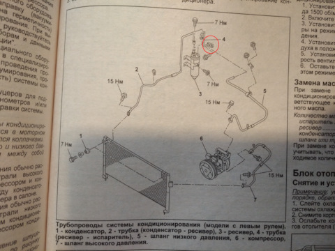

Ремонт трв (дросселя) системы кондиционера
Семь лет назад я уже сталкивался с заклинившим терморегулирующим вентилем системы кондиционирования воздуха в автомобиле. Решилась она покупкой нового трв аналогичного производителя. Этим летом ситуа…

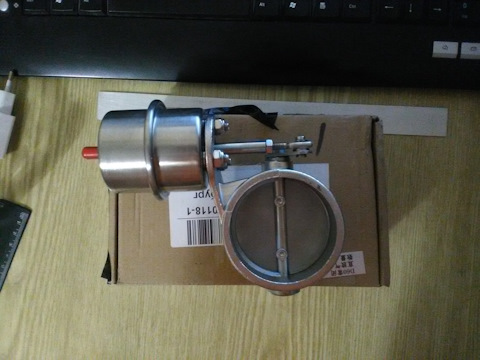

Внешний Wastegate своими руками
В основном эта запись будет интересна любителям попрактиковаться в сварке, или тем кто знает такого человека) Для ранее описанной схемы мне понадобилось изготовить 3 заслонки выхлопной системы прохо…

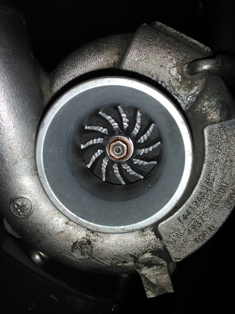

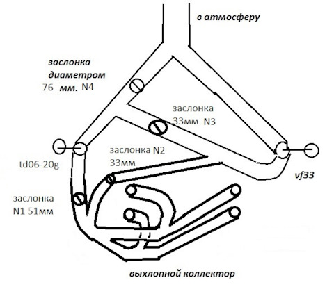

Двухступенчатый наддув на Субару схема N2
Недолго поездив на двухступенчатой схеме наддува состоящей из турбин VF33 и TD04l c увеличенным турбинным колесом до 20 размера, решил поменять TD04l на турбину побольше. Мой выбор остановился на пое…

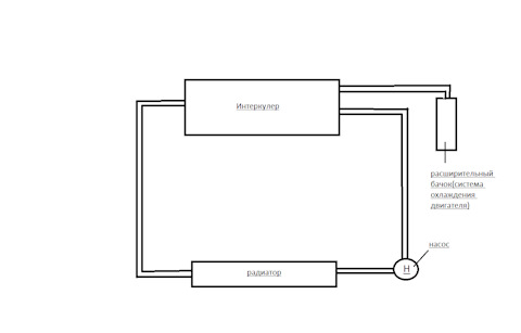

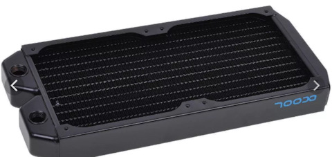

Повышение эффективности жидкостного интеркулера.
Наверно, сложновато для понимания, и многим будет непонятно зачем все это препарирование автомобиля который и так нормально ездит, но тем не менее не могу удержаться чтобы не поделится с такими же ав…

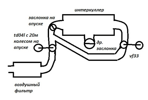

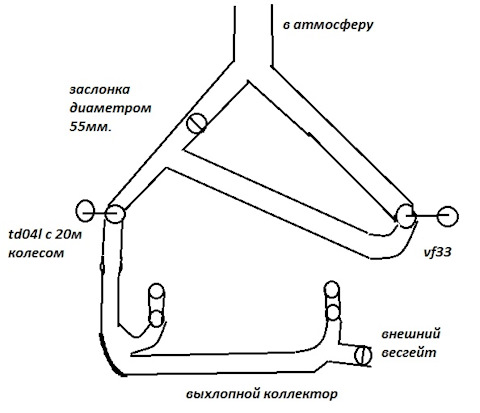

Двухступенчатый наддув на Субару.
Накатал уже около 3т.км. на схеме двухступенчатого наддува, где в выпускном коллекторе последовательно стоят две турбины — TD04l c 20-м колесом на впуске (на td04l крыльчатка размером 41/56мм., у мен…

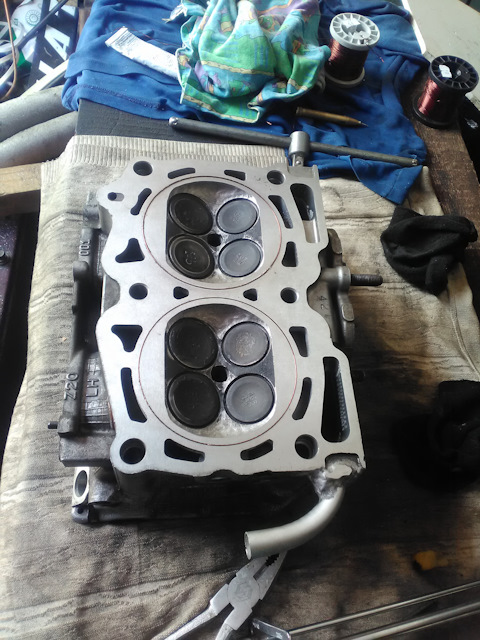

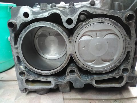

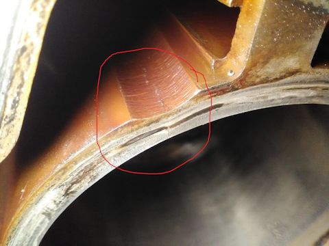

Подробности смерти ежа.
Как уже писал ранее мой еж 255 с последней переборки проехал около 80т.км. Блок и головки были собраны на стоковых элемента. Затем образовалась трещина в районе выемки болта стенки блока 4-го цилиндр…

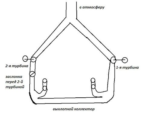

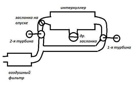

Оказывается можно ездить хорошо и на низах и на верхах. Изменение схемы выпуска.
Недолго поездил на последней конфигурации мотора. Серьезно не устраивал поздний выход на положительный наддув в режиме первой турбины из-за негерметичности заслонки после второй турбины. Похожих герм…

Изменение схемы впуска и выпуска.
Продолжаю серию рассказов об бесчинствах над Subaru) В недавнем прошлом получилось приобрести хороший сварочный аппарат для сварки, в том числе и аллюминия, поэтому реализация планов на будущее пошл…

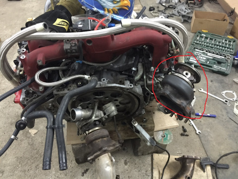

Планы на будущее. Разворот второй турбины.
Прогресс не стоит на месте. Вот и хочется потихоньку улучшать динамику автомобиля. На данный момент уже пройдено на последней конфигурации мотора более 50т.км. Съедено мотором за зиму более 150 литро…

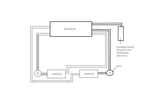

История повышения эффективности жидкостного интеркулера.
Начиналось все с того что я не хотел ноздрю в капоте, и не хотел сильно изменять конфигурацию мотора. Решением этой задачи стало установка системы жидкостного интеркулера. Система постоянно модернизи…
