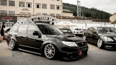

Subaru Forester 2009, двигатель бензиновый 2.5 л, 420 л. с., полный привод, механическая коробка передач — отзыв владельца
👋 Доброго вечора ! Я з України 🇺🇦 Мені подобаються автомобілі і все що з ними пов'язано)
Subaru для мене це більше ніж просто авто, це реалізація мого потенціалу, мого вміння і моєї уяви, частинка життя. І якось незрозуміло туди проник Stance 🖤 за що я дуже радий💓
Знаю, автомобіль нестандартно виглядає як для кросовера, та я його таким бачу, поки ) 🤪
Придбаний новим восени 2009 року в автосалоні Subaru що на кривчицях у Львові, і з тих пір тільки в моїх бережних руках))
Двигун 2,5 літри, турбо 🤩на механічній кпп 🥰без шкіри і люку, хоча тепер жалію, треба було брати люк)
Спартанський салон 😲, пластик кругом 😔, стеля світла, багажник великий та вмісткий а це жирний плюс, все ж семейне авто) ☺️
Багато місця під капотом, а це означає що легке та зручне встановлення тюнінгу і більше поміститься 🤑
Я довго прислухався до роботи двигуна і все таки він, опозит, постукав до мене і це сталося))
Тук Тук і тюнінгу двигуна зелене світло)) а стриматися вже дуже складно)) Багато хто вважає що це слабість двигуна, інженерів і відношення до своєчасного обслуговування, та я думаю інакше, це відкриті можливості для творіння чогось нового і такого як хочеться саме тобі а не маркетологу, ти сам обираєш свій шлях, шлях самурая))
Дуже важливо що моїм рідним це подобається і вони мене в цьому підтримують. 😎
🙏Пишіть коментарі, ставте вподобання, діліться з друзями, можете навіть підписатися 😋
Коструктивна критика вітаються 🧐Буду старатися робити якісний бж ) 🔥
Стримуйтесь від політичних дискусій.
Поважайте одне одного.
Живіть в мирі і любові 🧡 як я)
Спек:✍️
двигун :❤️
коліно А330 різнобарвне🦵
вкладиші ACL race🌶️
шатуни Eagle 🦅
поршні Mahle 99,5🥫
шпильки ГБЦ ARP🔩
Видалені TGV☘️
видалено EGR🍀
прокладки гбц сток🗺️
полировані канали ГБЦ🌪️
обернути впускний колектор😏
Збірка двигуна 🤔pashawrx
Налаштування 🤗bilykwrx
паливна/запалювання сист:💥
свічки HKS m40il🕯️
форсунки Injector Dynamics 1000cc💦
паливний насос DeatschWerks 300с 💉
наддув:💨
Турбіна fp green by sti 💪
Виворіт турбіни custom ↩️
блоу Tial Q50🤧
наддув пока 1.6bar 🙏🏻
впуск:👃
KN конус🍿
холодний пайп впуску 3" Custom❄️
захист фільтра FILTERWEARS😷
охолодження наддуву :🥶
фронт. кулер E T S 🌬️
труби in 2.5"/out 3" Custom🥨
силікон Atomic ☢
хомути t bolt 🔩
сист. охолодження двс:😬
алюмінієвий радіатор охл.🥶
бачок охл. Custom 🥫
направлялка радіатора охл. Custom 🔝

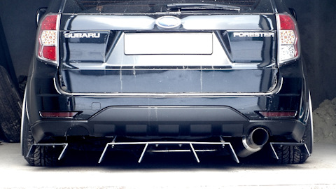

випускна сист:🕳️
коллектор сток
аппайп TurboXS custom
даунпайп custom 3"
кат custom 3"
Axle back ark grip performance 3"💖
Два вестгейти Tial 38mm в атмосферу)😜
скрімпайпи 2" Custom
термобінт DEI
Термо чехол турбіни ARD
Кісточка двс Perrin red🦴
масло/охолодження :👻
маслокулер setrab 19 row
проставка фільтра с терм. Greedy
проставка фільтра Perrin
масло двс RedLine 15w50📈
масло кпп Motul
масло редуктора Motul
різне :😏

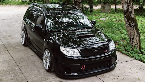

Жабра капоту Verus engineering 👌
направлялка хапальника охл. турбіни Custom
маслосепаратор Radium aos😉
Defi CR egt temp
Defi CR water temp
Defi CR fuel press
Defi CR oil temp
Defi CR oil press
Defi CR boost
Шплз AEM
Apexi AVCR
циферблати WRX 08"
накладка педалі акселератора Custom

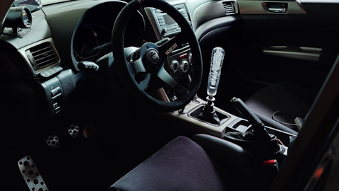

Кермо Sparco competition R345
Ручка кпп delrin SNEED sti♟️
Система швидкої зміни керма NRG
Бачок омивача вітрового скла Custom
Підсилювачі кузова:😬
Підсилювач перед верх Cusco
зад верх HKS kansai Atomic
дна 9шт. Custom
Підсилювач переднього бампера Custom
Гальмівна сист:😐
перід Sti 04 Brembo gold
зад Sti 09 Brembo gold
Передні гальмівні диски Dba T3
Задні гальмівні диски sti stok
Колодки Brembo
Гальмівні шланги Hel
Гальмівна рідина Motul 4

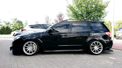

підвіска :👌
Стабілізатори перід/зад Cusco 23/20
Розвальні опори Airlift
задні нижні важелі Custom
задні верхні важелі Custom
задні тяги сходження Custom
колісні проставки Custom
Пневмостійки Airlift performance
компрессор Berkut R20
ресівери MAN 4L 3шт.
пневмо лінії Сamozzi 6/4
пневмо клапани Camozzi 8шт.
керування пневмо підвіскою Aсeofaсe
диски і резина:🤗
Літо:
Advan RS r18 5X130 10.5j et60😍
Hankook ventus v12 evo 2 215 40
Triangle Th 201 215 40
Зима:
Volk Rays GR-C r18 5X100 9.5j et60🤩
PIRELLI Sotozero 205 40🤨
Гайки Project Mu☺️
зовнішній тюн:😙
спорт решітка радіатора.
спорт накладки порогів
емблема STI//
накладка пер. бампера Custom під fmic
гудки Hella super tone.
видалення щітки багажника.
