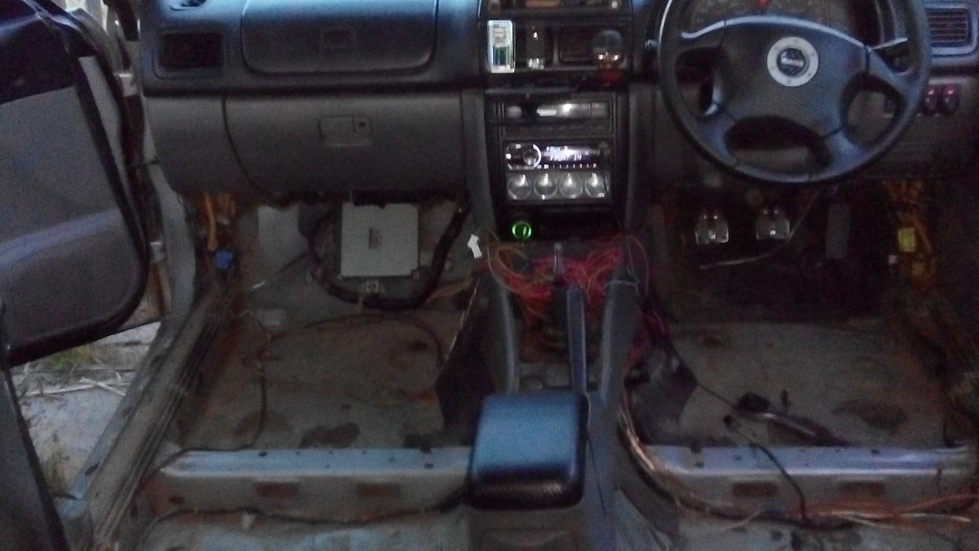

Свап на механику главная пара 4.11, следом редуктор lsd вязкостного типа старого образца с разно длинными приводами. Замена тормозов на 315 мм от спец Б 2003 год, пришлось Точить суппорта по вылету, чтоб одеть 16 колеса. Замена воздухозаборника на капоте на более большую. Поклейка пола т.к вода попадала под ковролин через дренажные отверстия, проклейка крыши, всех дверей и крышки багажника. Установка подогрева передних сидений Емеля (модель не помню). Установка подогрева зеркал. Замена грм своими руками. Замена выхлопа на сток от улитки(который состоял ржавый, дрявый, корявый…одним словом нет живого места). ВРОДЕ НИЧЕГО ОСОБЕННОГО.
