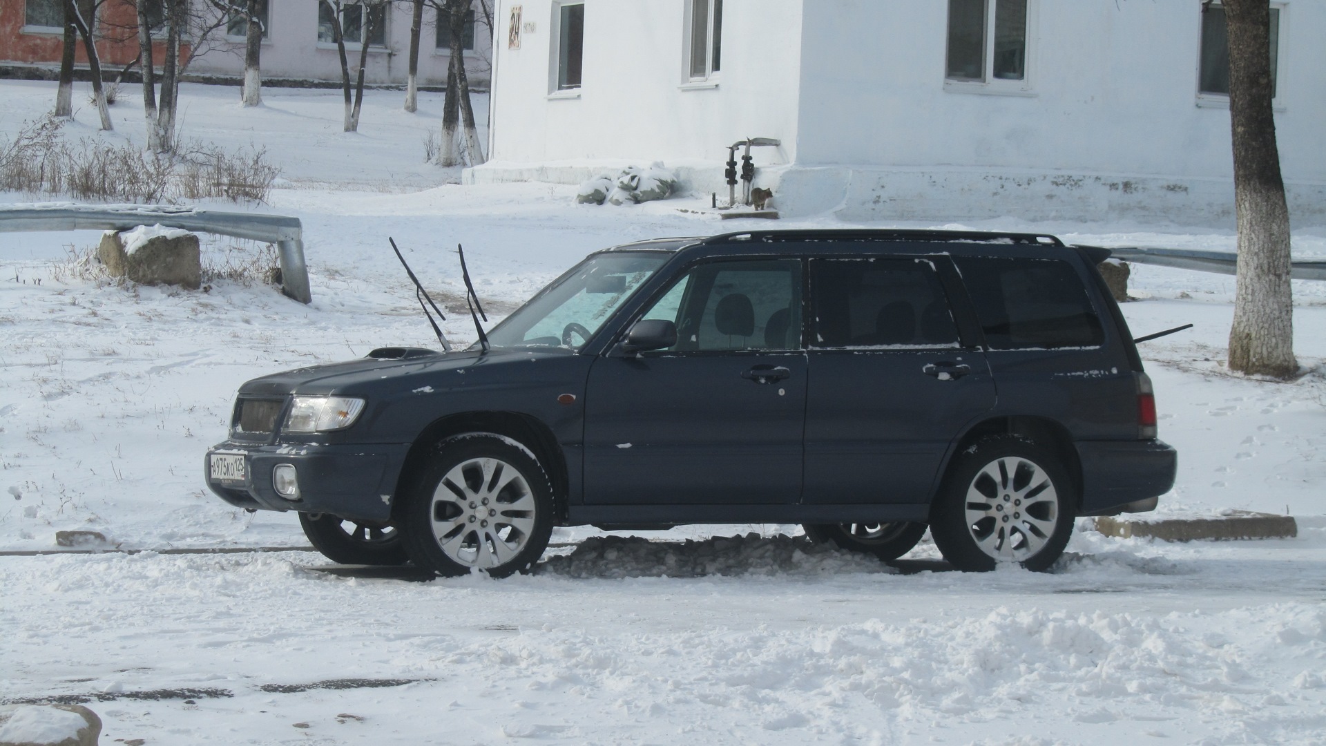

Только купил. как утверждала объява "НЕЕЕЕЕ ТУРБО капот просто для вида)))) ПОЛНАЯ ПОШЛИНА, ПТС таможенный 3 хозяина. недавно произведена замена автомата, двигатель в порядке! ! ! люк в пол крыши))) 17" колеса. Хотел сделать жопу рестайлинговой ( это которая со стопарями на багажнике=) ))))) купил дверь но все руки не доходят переставить. Едет бодро везде и жрет не много. Обмен возможен но только на то что понравится жене так что сараи пожалуйста не предлогайте! ! ! ! торг".

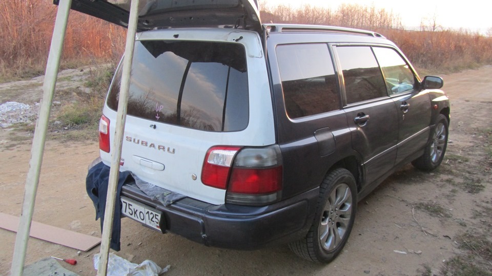

— Установить багажную «Рестайлинговую» дверь (Дверь шла «паравозом» с авто при покупке).
— Переставить сполер. Кстати интересно штатный споллер встанет на дверь от эСТИая? — Выяснил подходит споллерок.
— Установить задний стопы Рестайлинговые. Тем более что левый имеет трещину. — Как выяснилось необходима для установки рестайлинговой двери 19.10.14.

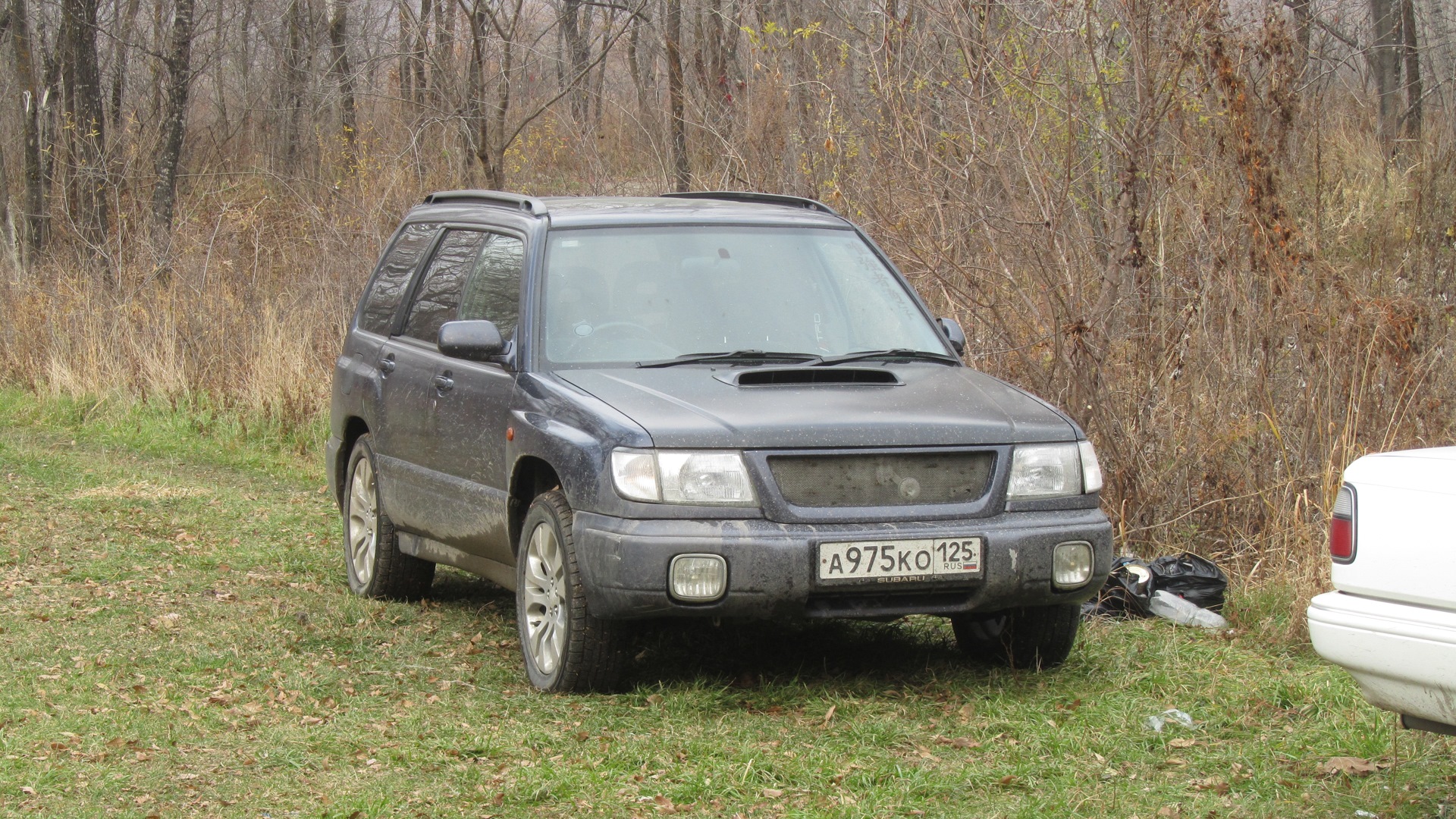

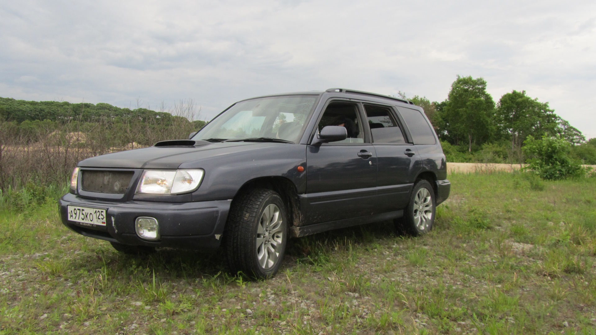

Классный аппарат!Поработать конечно есть над чем, мягко говоря.Литьё супер!Какие параметры?Какая резина?
Литье космическое — согласен!
Стоковое с Трехитрового Субару АутБэк 2003 года и моложе (На прочих комплектациях листе другое).
www.drive2.ru/l/5146066/
(Вот здесь оно есть на одной из фотографий).
На АутБэке оно как то теряется в общей картине, а вот на На форике SF-5 просто бомба.
Параметры 17", сверловка 100х5. Сейчас на них "намотана" 225/55.
Атмосферка нормально тянет такие лапти?
Ыыыы даже ская 33 кузов купе на объездной напяливает:-).
Видел форя на 19", "уроненого" в пол. Тянет.
цвет необычный для форестера о_0
Да. Хотя у форестеров есть очень похожий штатный цвет. Но этот чуть насыщене и с "Крупкой" перламутра.
А ведь когда то был Серым.
