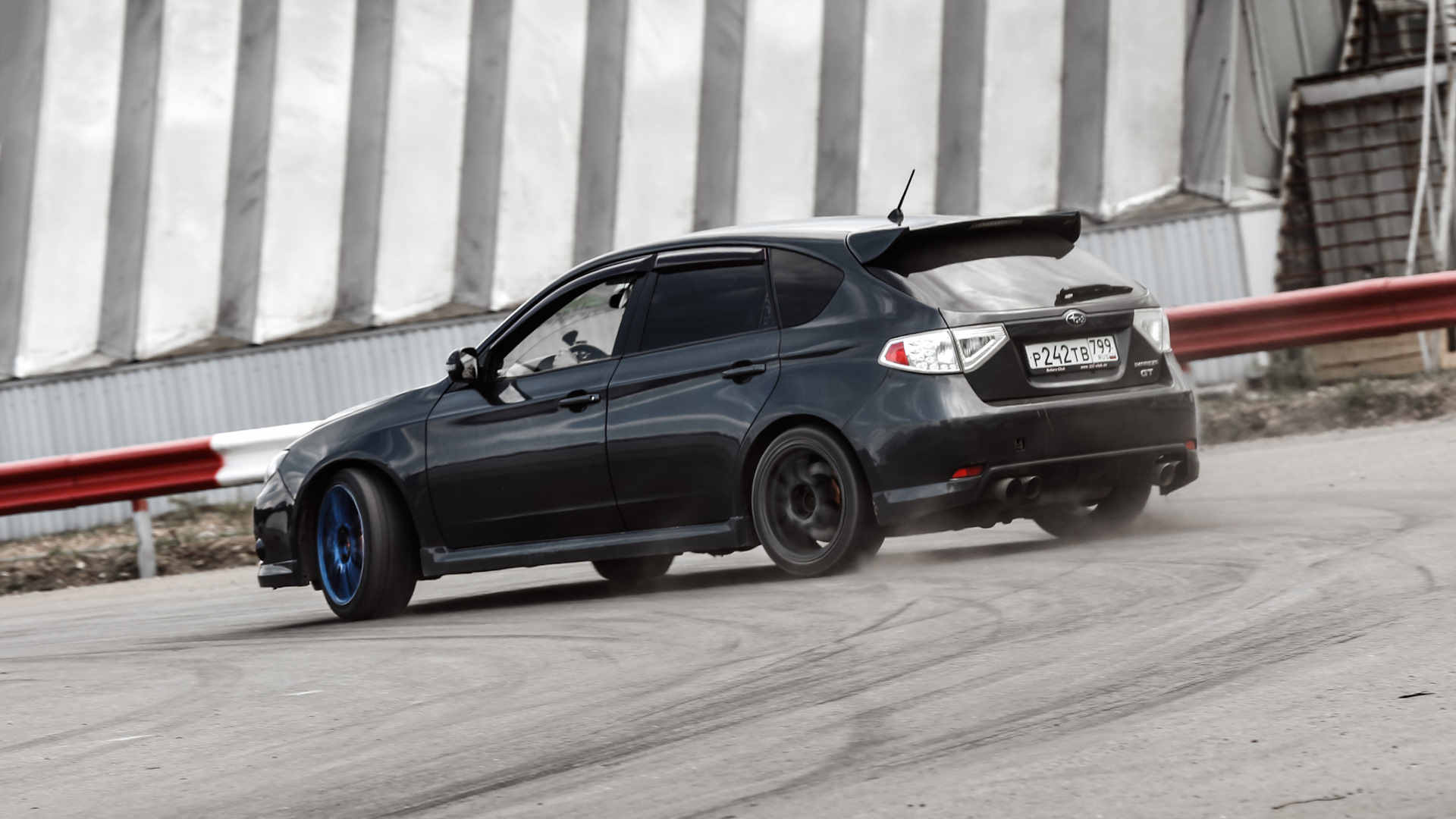

Всем привет!
Долго писать не буду, купил машину у друга, краткий спек:
Спек по мотору:
Блок 207
Шатуны manley H-tuff
Поршня Mahle под строкер с короткой юбкой
Колено черное 2,5
Штифты на постелях колена
Головы грб дуал
Валы сток
Портинг голов: на впуске сгладили ступеньку, на выпуске портинг на 1 мм
Впуск гд 207 сквозной без биноклей
Форсы грб сток
Самка с204 оем
Выпуск грб аппайп грб
Турба вф49
Интеркуллер грб
Подвеска грб вся.
Рейка грб.
Тормоза брембо голд спековские грб.
Кпп 6мт задний привод
Редуктор р180 ГП 3.9 дисковая блокировка.
Выхлоп на 76 трубе, сзади 2 банки хз чьё производство.
Си-драйв, прошивки от 0.6 до 1.6 бара.
Фары bi-led
Ступицы 5/114.3
Диски лето 18 диаметра ковка грб
Зима work cr-kai 17 диаметра.
Спойлер грб.
Короче это сти в узком кузове)
