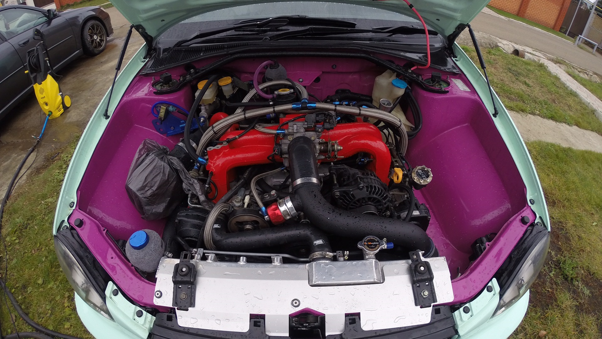

✔ Двигатель: Блок EJ 205 JDM — ГБЦ EJ 207 ProDrive, клапана GSC Power disign
— Впускной коллектор STI Prodrive фильтр K&N + 3mm прокладки второпласт
— Турбина TD05-20G повернута холодная часть
— Фронтальный интеркуллер CRP-IN 006 (550*230*65) пайпинг на 63 трубе, Блуоф Turbonetics
— Кованная поршневая (92мм, СЖ 8,5) и шатуны Manley H-Beam, Черное колено STI, Вкладыши ACL Race, Гильзы Darton
— Маслонасос Subaru 12мм Atomic
— Аппайп кастом из Kakymei, Выпускной коллектор 1,5 скролл равнодлинный Kakymei
— Даунпайп и средняя часть Apexi банка Blitz Nur Spec C
— Форсунки STI 565cc, Насос IpMan 320 л/ч
— ECU — Group N— настройка by TurtleKZ по мапу

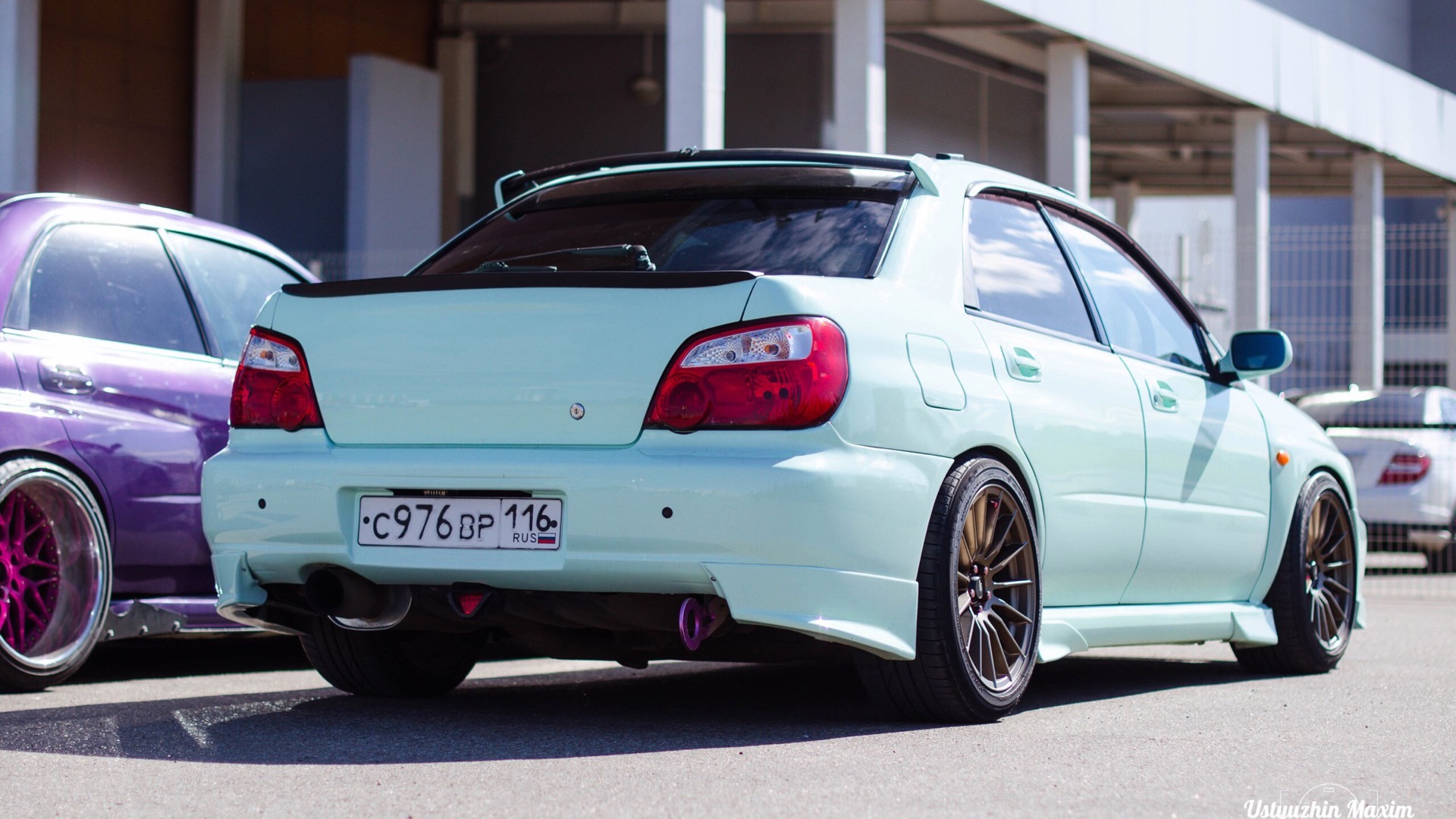

— Колеса OZ SuperTurismo R17 9J et35 резина Potenza RE050 255/40
— Железный лист 4мм за задние сиденья крепления к чашкам
✔ Кузов:
— Оригинальные накладки на переднюю и заднюю часть порогов со Spec C
— Оригинальный спойлер на передний бампер (губа) со Spec C
— Оригинальные накладки на задний бампер со Spec C
— Накладка воздухозаборника кастом от CustomCrew
— Диффузор задний STI
— Оригинальный спойлер Spec C American (96061FE202DC)

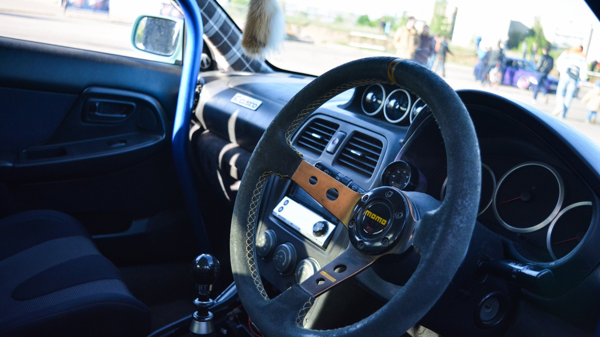

✔ Интерьер:
— Руль MOMO Drift вынос 3
— Давление турбины Blitz 52мм
— Датчики давление и температуры масла и температуры выхлопа
— Широкополостный лямбдазонд AEM

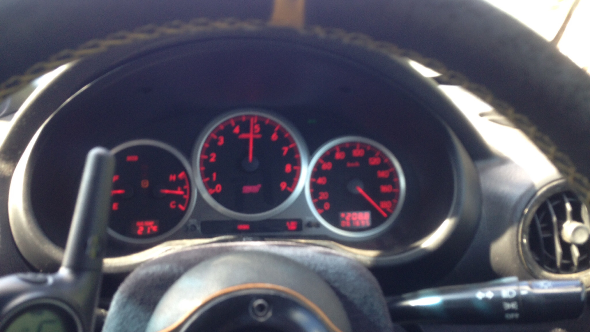

— Щиток приборов STI
— Салон STI сидения и карты
