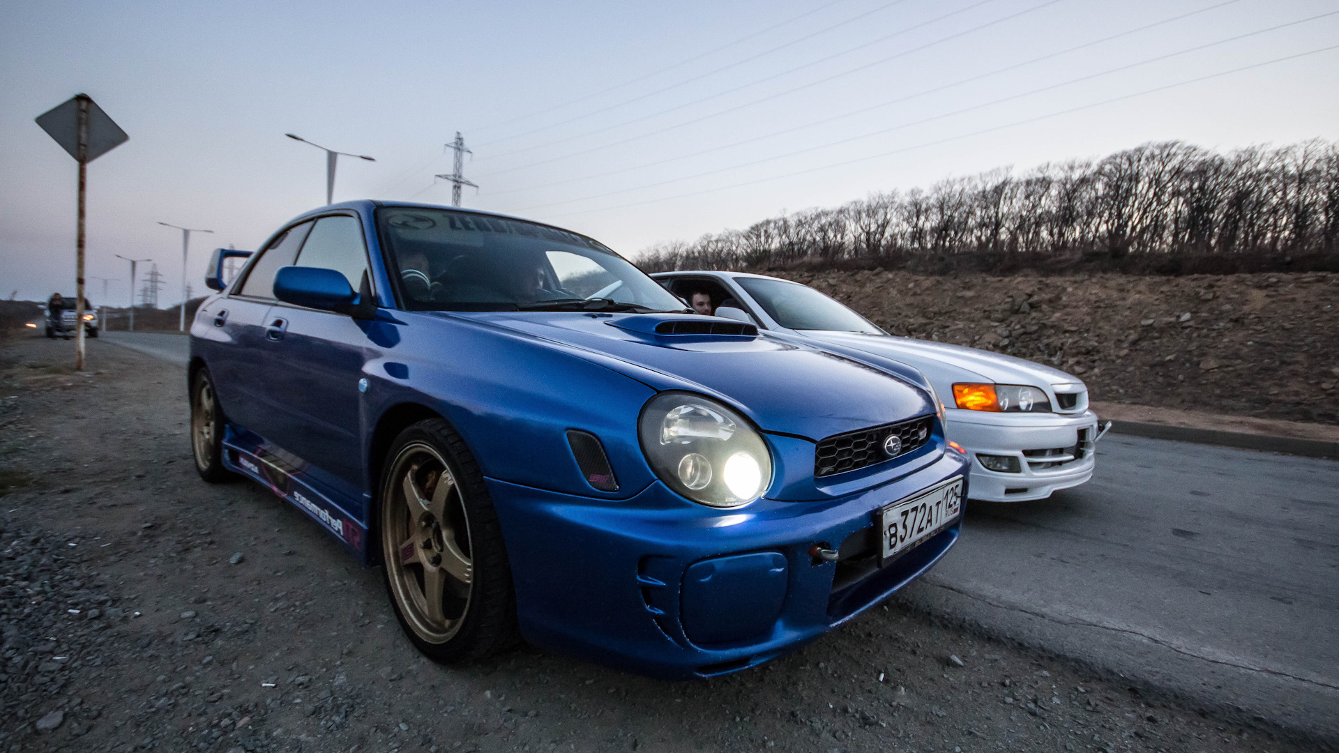

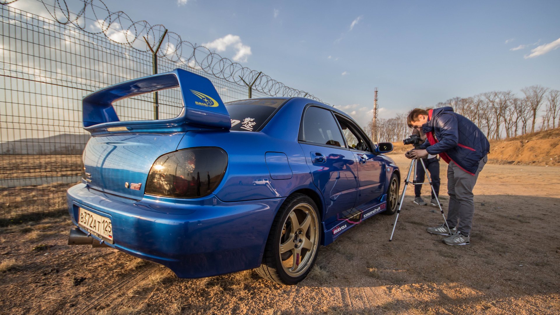

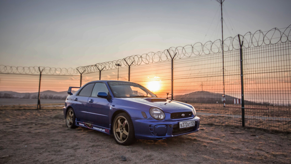

Impreza GDB STi 2001! Лупатка.
Коротко о спеке.
Ra- блок, с маслофорсунками.
Коленвал черный GRB 2,5 AA330/430.
Поршни MAHLEY H-beam
Шатуны Mahle 92,5
Водо-метанол AEM
Вкладыши ACL.
Пробег двигателя на момент покупки 35.000 км.
Выпускной коллектор твинскролл Tomei
Аппайп твинскролл Tomei
Даунпайп твинскролл Tomei
Трасса Tanabe
Турбина ihi vf-37
Бензонасос (walbro USA умер) DW200
Установлен каркас безопасноти Saito.
Ремни безопасности willans.
Все сидения от sti spec c.
Приборная панель spec c 01г.
Карбоновый сполер (продан) Установлен стоковый
Металлическая защита картера custom.
Распорка передняя верхняя Cusco
Распорка задняя верхняя Cusco
Датчики Defi sti genom (давление турбины, давление масла, температура масла)
Толстый радиатор.
