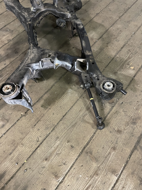

Задний подрамник, редуктор, полуоси, ступицы .
Доброго дня всем, запись как говорится больше для себя на память, все перемыл перечистил покрасил, приготовил к сборке …

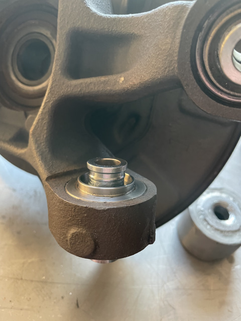

Ещё на один ШС стало больше в подвеске 😂👌
Доброго дня всем, так как я перебираю заднюю подвеску решил проверить все свои ШС в подвеске помыть заменить смазку … Два родных ШС ( плавающий сайлеблок как его ещё кличут ) в заднем кулаке оказалис…
Отмыл подрамник давление 500 бар )))
Всем доброго дня, можно сказал что помыл но это тяжело назвать помыл когда давления воды 500 бар, сначала думал отвезу на пескоструй но потом подумал почему не попробовать водой тем более аппарат под…
Праздники полным ходом !
Всем привет, кто просто пьет, кто то на диване лежит дает всем дельные советы)) а я продолжаю не чего не делать, между валянием на диване снял подрамник задний завтра все почистить нужно достать стар…

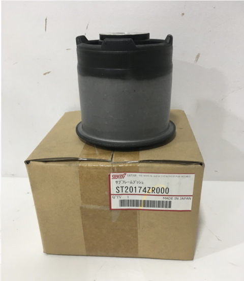

По моему я психанул ))) ST20174ZR000
Всех с праздниками ! я по моему вляпался (шутка ) установил все STI и в траверзу и подрамник все собрал думаю проверю я как держится редуктор он держится просто бомба ))) перемещения его минимальные…

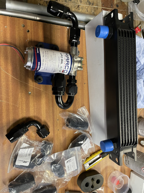

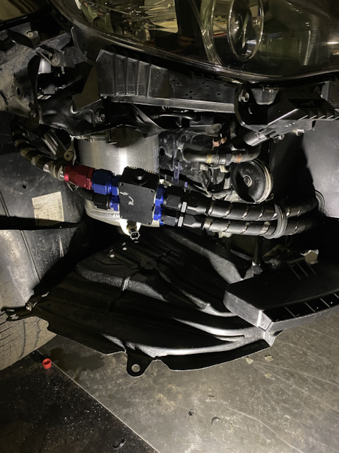

Внешний масленый термостат Mishimoto !
Доброго дня, зарекался не покупать продукцию этой китайской фирмы ))) 8 месяцев назад когда я устанавливал систему сухого картера, нужно было установить внешний термостат для моторного масла, купил п…

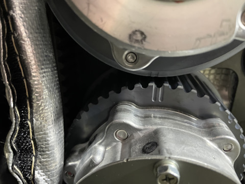

Установка прозрачных крышек роликов с эксцентриками новые АВЦС и ещё пару вещей
Привет всем, запись больше для себя чтоб не забыть что когда менял (старею ) Заменил 1.)4 шт. АВЦС 2.) помпа старого образца с цельной крыльчаткой. 3.) ролики с эксцентриком 4.) прозрачные крышки ГРМ…
