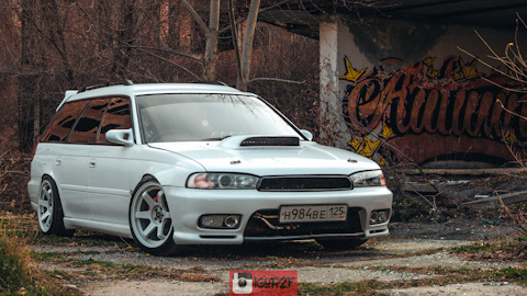

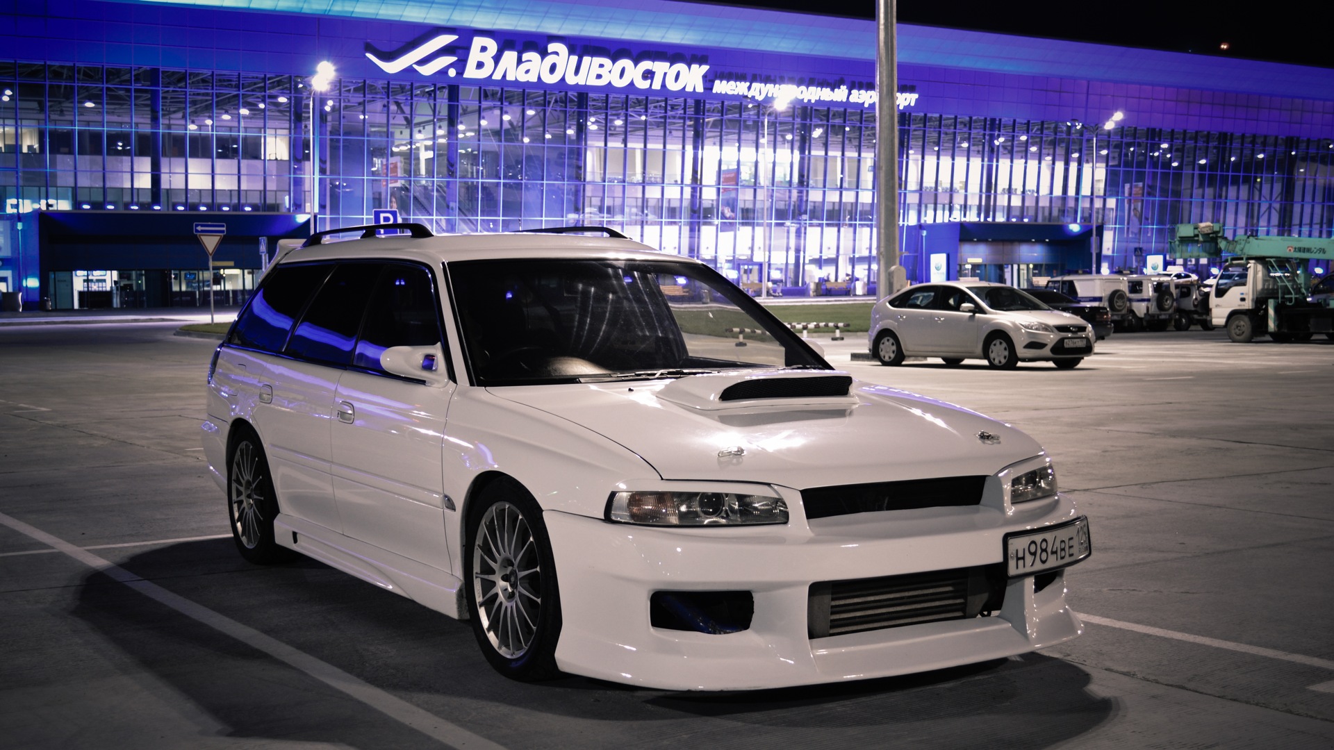

Engine / Transmission:
EJ20K STI ver.4
— Турбина VF30
— Коробка STI GC8
— сцепление и корзина Exedy
— впускной пайп ZeroSport
— впуск на турбину Samco Sport
— силиконовые патрубки SamcoSport
— выхлоп Kakimoto Full Mega N1
— топливный насос Walbro GSS342 255lph
— силиконовые высоковольтные провода NGK Power Cable
— свечи Denso IK22 (семёрки)
и управляет всем этим ECU Impreza STI ver.3 Type RA
Chassis:
— стойки Tein GT Wagon (регулировки по высоте и жёсткости)
— распорка верхняя передняя STI
— распорка нижняя передняя CUSCO
— распорка верхняя задняя CUSCO
— 4-Pot суппорта STI
— колёса TE37SL white R17 9jj +28
— резина (лето) Dunlop Dragon 215/45/17</a>
— резина (зима) Federal himalaya ws2 225/45/17
Exterior:
— передний бампер Limited
— задний спойлер Stealth (Breath by Stealth)
— капот с большой "ноздрёй"
— уши Ganador
— сигналы Mitsuba Alpha Horn
Interior:
— подиум на стойку под два датчика Greddy
— комплект датчиков DEFI BF WHITE 60mm
— спидометр STI 240 km/h
— Ручка КПП RAZO
— педали STI
— шумоизоляция всех дверей
— магнитола Alpine CDE-9880R
— передние динамики Phoenix Gold Ryval V5C
— задние динамики Carrozzeria (japan)
— cабвуфер в корпусе "Стелс" в заднем крыле с динамиком JVC
— усилитель на Саб Soundstream xta 480.2

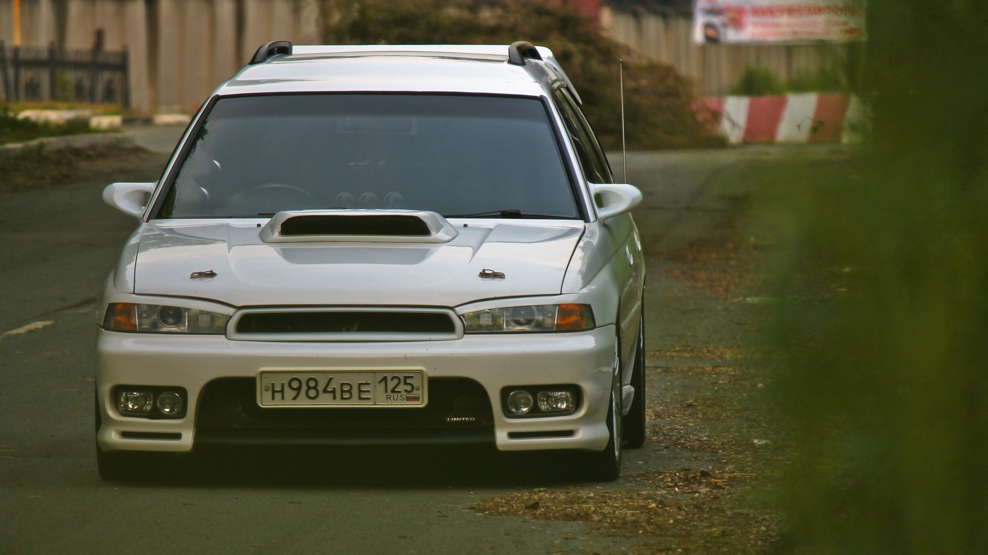

Подскажи как заменил ноздрю?
Взял прикрутил новую ) частично вырезав капот.
Классно сделал)
Один только вопрос. На ganator'ax (если не ошибся) обзор нормальный?)
Спасибо ) Ganador! Да, обзор нормальный, привыкаешь быстро
