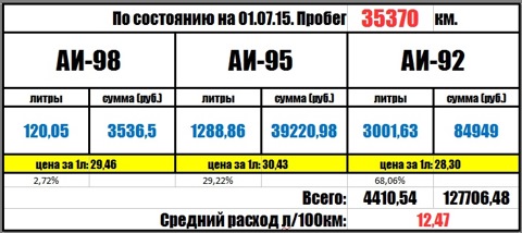

Финал. Расходы за время владения
Авто продан. Выставлен на продажу 02.06.15, забрали её 01.07.15. Подбил все расходы в экселе за почти 3 года владения (35370 км.), впечатляет. Бензин и само обслуживание отдельно: Если бы не ква…

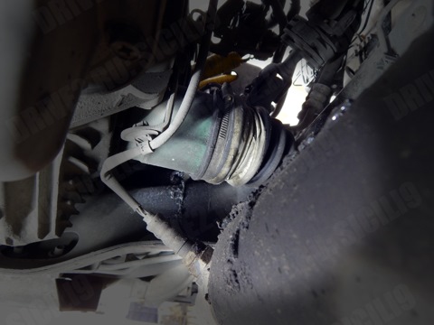

Пыльник переднего внутреннего ШРУСа
Вонь, дикая вонь. "Откуда?" — подумал я. Яма, диагноз — в пыльнике маленькая дырочка через которую разлетается смазка и в аккурат попадает на выхлопную (и не только). Временная мера на пери…

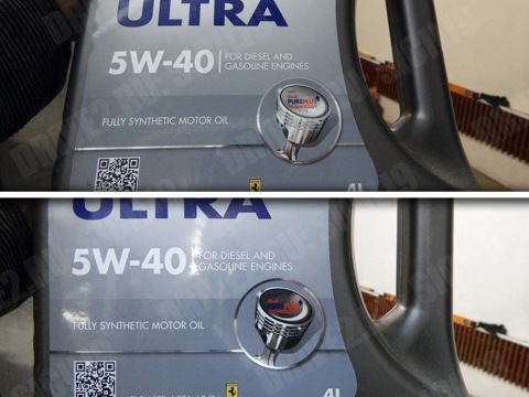

5w30 A1 — cлить и забыть. Масло Shell Helix Ultra 5w40
Данная запись задержалась почти на 2 месяца, но, как говорится, лучше поздно, чем никогда, т.к. "никогда" стало в моём БЖ актуально из-за того, что я говорю о чем-то, а потом просто не дела…

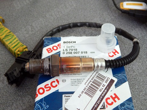

Замена широкополосной лямбды 22641-AA200 на Bosch 0 258 007 018
Недавно писал о том, что промыл первую лямбду в фосфорной кислоте, ибо та начала тупить: плавание оборотов спустя 2-3 минуты после запуска двигателя и в последующем, пинки через раз при надавливании…

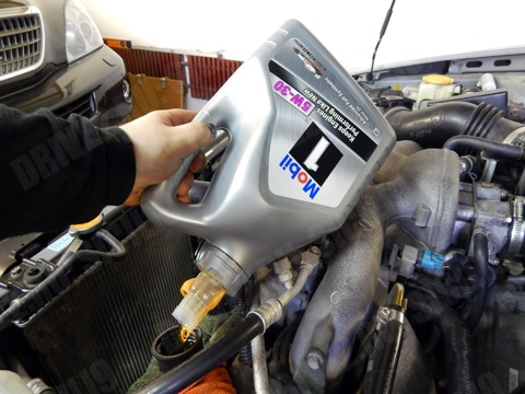

Масло в двигатель Mobil1 x1 5w30 + мелочи жизни
1. Масло в двигатель — 2750 руб. Очередная замена масла в двигателе. С последней замены прошло 4 месяца и 5200 км. Фильтр традиционно VIC, масло тоже Mobil1, но на этот раз класса вязкости 5w30. Так…

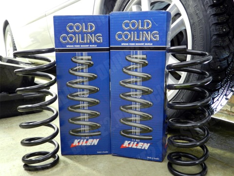

Задние пружины Kilen, усиленные
Большее время, да чего там — практически 95%, езжу один. Проблем каких-либо с поведением авто не наблюдал, кроме тех моментов, когда в затяжных поворотах на скорости 140+ км/ч на «волнах» могло начин…

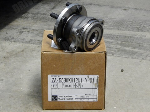

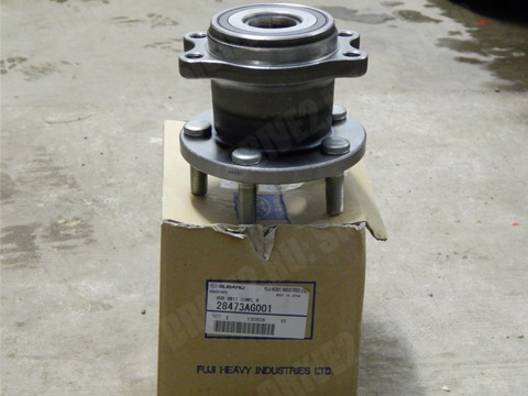

Задняя левая ступица
Я много слышал о том, что ступичные подшипники на одной оси Legacy B13 умирают практически одновременно, но чтобы с таким коротким интервалом… Еще 2 недели назад я заменил правую ступицу, и вот, спус…
Задняя правая ступица
Большое спасибо тем, кто делает свои записи полными и подробными, и не очень большое тем, кто ограничивается парой предложений, из которых нихрена не понятно… В рунете я нашел только одну фотографию…

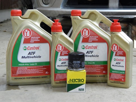

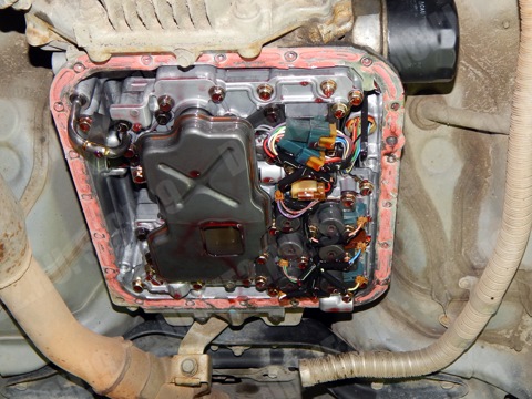

Подготовка к зиме. Часть 2 — жидкость АКПП + фильтр [28.10.14 — 10,5л., полная]
Дабы не мешать кефир с огурцами, описание процесса подготовки к зиме разбил на две части, первая здесь, хотя проводилось всё написанное в одно время. Залив позапрошлой зимой в АКПП ZIC ATF III был и…

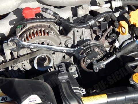

Подшипник шкива компрессора кондиционера
Компрессор кондиционера начал издавать странное «кряхтение». Первое, что бросилось в глаза, это, конечно, подшипник шкива. Имел место быть люфт, и, при прокручивании от руки, небольшое «подзакусывани…

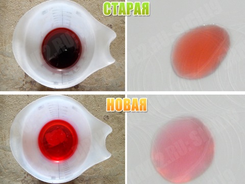

Жидкость ГУРа [27.08.14]
Осталось два литра свежей жидкости ZIC ATF III от последней замены в АКПП. Эта же жидкость была залита у меня и в ГУРе. Прекрасно себя ведёт в мороза. Минус 43 градуса, минимальная температура при ко…
Замена жидкости в АКПП [08.03.14 — 5,5л.]
Еще в марте, спустя 14 тысяч км., произвёл повторную частичную замену жидкости в АКПП. Причина — плачущий поддон. В предыдущий раз, а дело как раз было зимой, снимать его поленился, хотя уже тогда он…

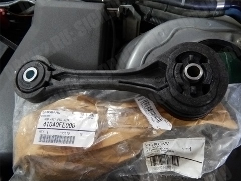

Опора двигателя, верхняя (aka задняя)
Пришла в негодность верхняя опора двигателя, по каталогу называется задняя. Находится под ресивером. Её кончину я обнаружил случайно, не могу сказать, что какие-то проблемы испытывал из-за этого,…

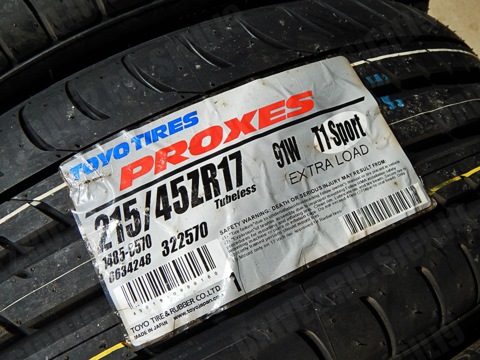

Неожиданно! Замена резины на Toyo Proxes T1 Sport 215/45 R17
Абсолютно неожиданно для себя была куплена и установлена новая резина — Toyo Proxes T1 Sport 215/45 ZR17 91W. Старая резина Michlen Pilot Exalto PE2, размерность та же. Планировал ее сменить весной,…

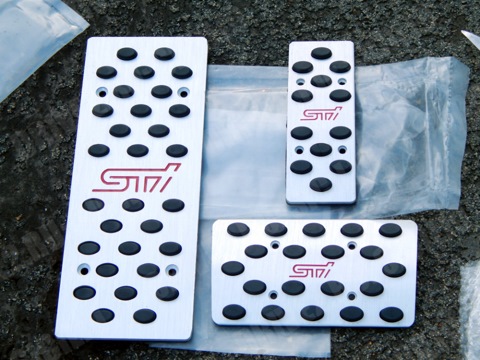

Алюминиевые накладки на педали
Купил на ебэе накладки алюминиевые STI. Китай. В комплекте все шурушки, + сверло, + шуруповерт, + китаец который все устанавливал. Накладки с европейца, и при установки на японца возникли трудно…

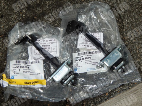

Восстановление "упругости" ограничителей дверей
Йоу-йоу всем, мир, пис и прочее)) Ладно, хорош херню нести. Не писал уже ничего 6 месяцев, обленился вконец. С машиной конечно много чего происходит, куда уже только свою кривую руку не засунул. Отбе…
