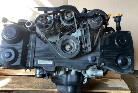

Пробег приближается к 370 000, стоит родной ЕВРОПЕЙСКИЙ ej204 с отключенной экологией. Вопрос к знатокам на что менять с минимальными проблемами? Достаточно ли установить впуск, выпуск поддон на япон…

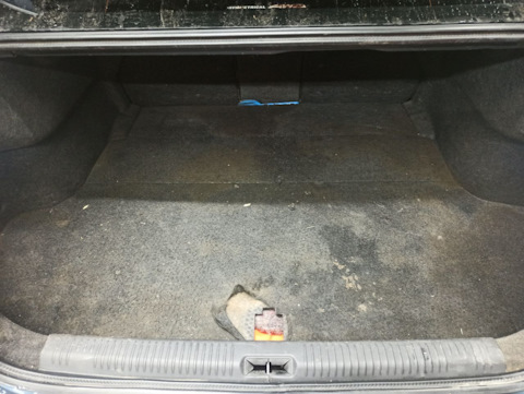

Замена обшивки пола багажника + ручка
Багажник достался в таком состоянии, порван пролитое масло и прочее, так же отсутствовала ручка\крюк. Цена контракта 3к+₽ Дошли руки исправить, боковины в неплохом состоянии их просто моем. Сам…

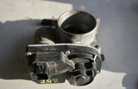

Замена евродросселя с квадратной фишкой 2
Попытки оживить старый дроссель не удались, был заказан бу 16112AA190 за 15к. Воткнул фишку, зажигание, и все сразу заработало. Ради интереса проверил вольтаж в закрытом положении — main 0.7v, sub —…

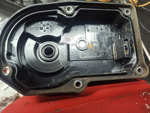

Евро электродроссель с квадратной фишкой…

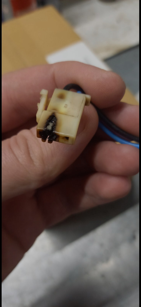

Постигло меня проклятье евро субару с дросселем 16112АА190 (hitachi RME-60-301), оно сломалось. Внутри влага, ошибки p2135, 2109 0607 обороты до 2000, очень редкая и дорогая вещь 15-20к, по россии об…

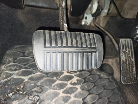

Устранил немного косяков в тачке. Номер раз: стертая до дыр накладка педали говорящая всем аутоподборщикам что пробег 200+, 111₽ и готово. Сделано в индонезии Далее по списку запчасти с помойки ра…

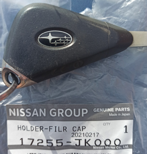

Щипотка NISSANa
У кого то увидел, захотел, заказал на екзисте 96₽) 2 месяца ожидание)

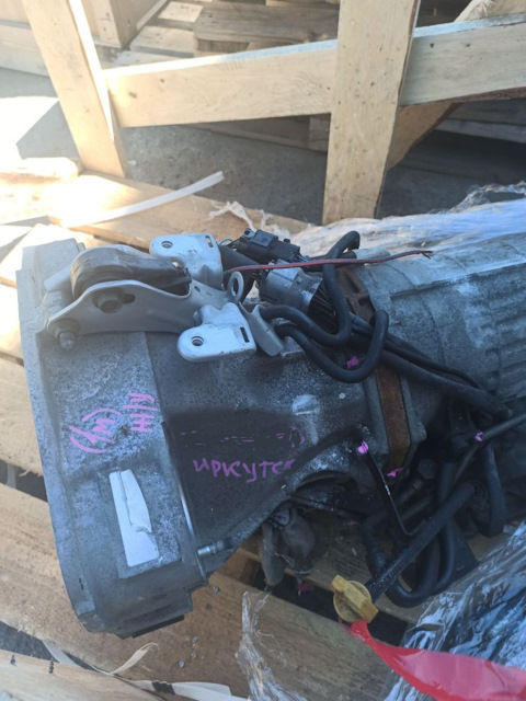

Скажу сразу, что в этом посте не будет способов решения этих ошибок, вернее будет, но по субаровски, что то пошло не так? сразу меняй мотор/коробку) При покупке авто на приборке горел чек и мигал кру…

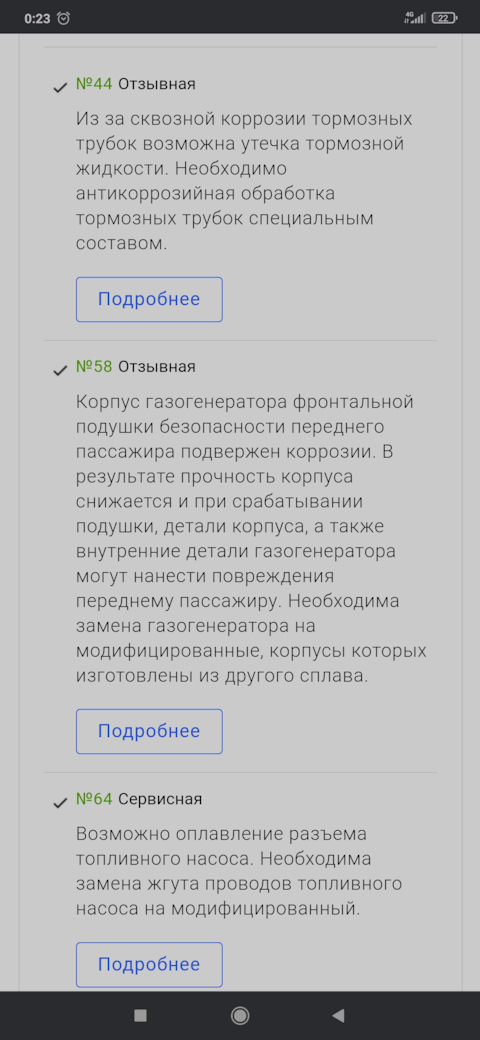

Давным давно в одной далекой галактике читал о том как крутая некогда компания TAKATA нае.ала обманула кучу людей и компаний во всем мире. Кто не в курсе загуглите) там все вертелось вокруг пиропатро…

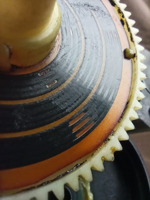

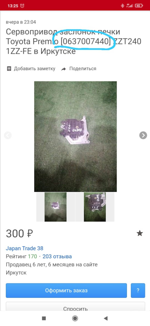

Ремонт сервопривода климата/печки

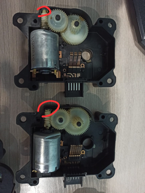

Очередная болячка престарелых субару, не менялось направления потока печки и было противное жужжание после глушения мотора. ок гугл… Мат. часть: конкретно на легаси BL стоит 3 сервопривода, с разным…

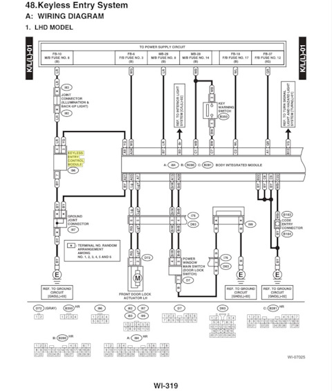

Блок комфорта+SL B9 CHINA 0:1 ЦЗ решение
Продолжение разгадки ребуса с не рабочими кнопками штатного ключа, в предыдущем посте выяснилось что ключ в норме евро, блок keyless на вид в порядке, фишка в разъёме. Оставался босс — BODY INTEGRATE…

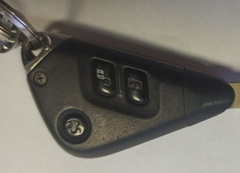

Вопрос по штатному ЦЗ
На авто не работают кнопки штатного ключа, никаких эмоций, батарею менял, установлена китайская сигналка StarLine B9. Куда копать? Искать блок комфорта или блок системы keyless? UPD: по совету Kons…

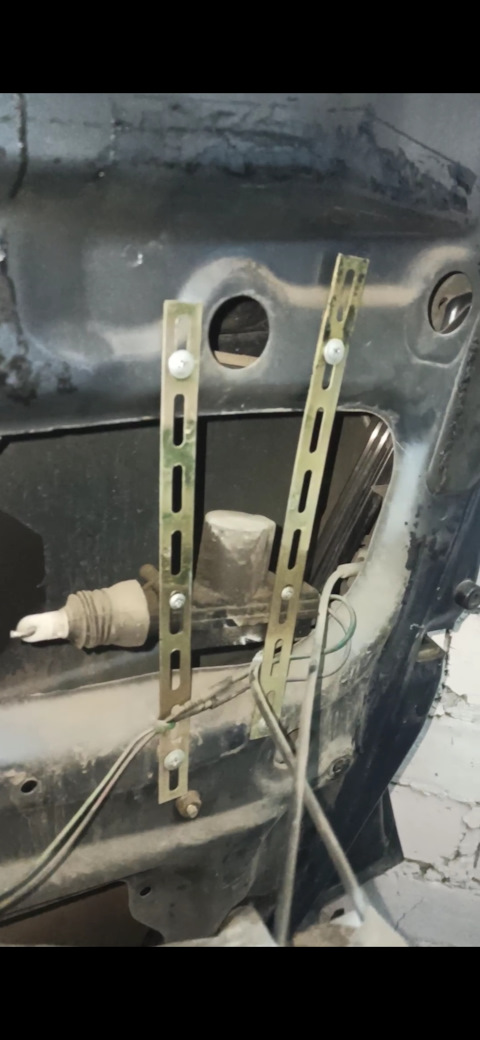

После покупки авто ящик пандоры продолжает приоткрываться. Вашему вниманию внутренности пассажирской двери. Высокий полет инженерной мысли или ленивые колхозаны?

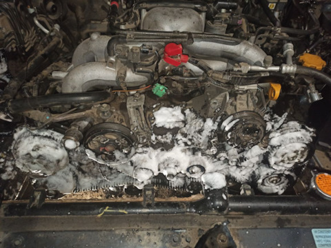

О чем стучит субару или жизни ГРМов важны #4
Причем тут мицуба? 17. Устанавливаем ГРМ, не спеша, с тактом и расстановкой. Держим в голове, что цена ошибки как минимум несколько клапанов со съёмом ГБЦ) Лучше и правильней чем в мануале никто не о…

О чем стучит субару или жизни ГРМов важны #3
12. Снимаем шестерни распредвалов, шестерню коленвала. 13. Меняем сальники, оф. мануал говорит о необходимости смазывания наружной части маслом. Не нашел инфы по глубине посадки сальников. Посадили…

О чем стучит субару или жизни ГРМов важны #2

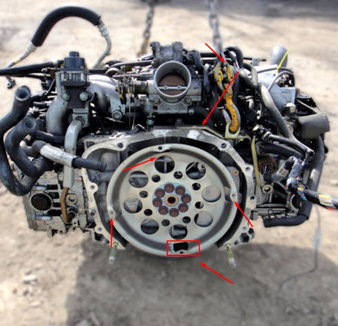

Сомнений что это клапан практически не было, вопрос был в том как определить с минимальными трудозатратами. Пригодился китайческий эндоскоп, в 1 и 3 обнаружены следы касания поршней. На одной голове,…

О чем стучит субару или жизни ГРМов важны #1
Шел 20 день обладания великой субару, уже немного расслабился что мотор не лег за первые 2 недели, вечером выдвинулся на праздник (обмывание этой самой машины), но у нее были другие планы, ехали весе…
