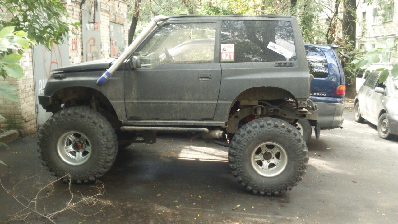

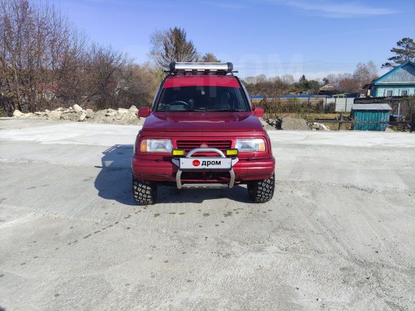

Ну…как то так ))) Решил взять что то для леса)) а продавать свои машинки ради корча не хотелось))) но тут подвернулся Злой вариантик)) обменять свою висту на Этого монстра) Едем с Женой смотрим) да… машина хороша… но косяков не меньше)
ну вот…машины у нас) по городу будет ездить жена))а я уже в лес и на охоту) планов много уже сразу начал реализовывать. пока имеем
*Эскудо коротыш

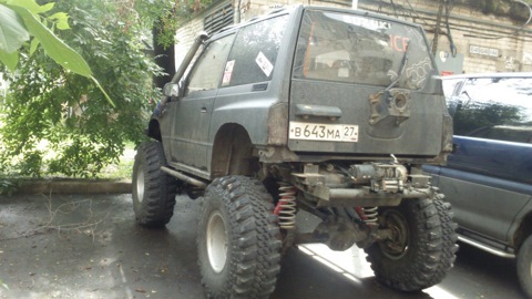

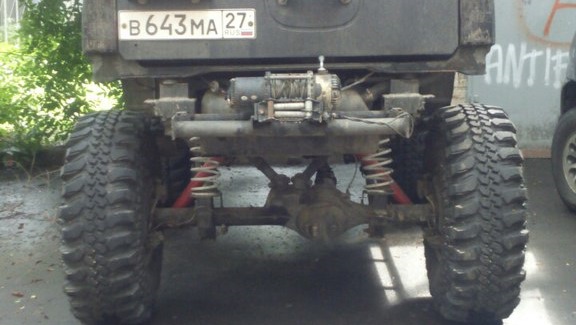

*Мосты прадо KZ c зади LSD
*Двигатель 3sfe
*Раздатка Самурай
*Автомат тойота
*Колеса CST 38- 12.5 r15.
*колеса зима 35.12.5 нанканж
*Две лебедки

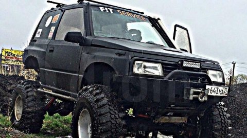

*Машинка покрыта раптором
*Шнорхель
* кучу дырок в салоне, (были и в крыше уже сделал) все сделанно
*Установили Кита в раздатку 6.5 Траил гир
В Ближайших планах
*Заменить радиатор охлаждения на алюминиевый
*Перетрясти всю электрику(сделанно)
*Установка перед ARB зад Lokka
*покупка Рези для города
*Замена выхлопа на более басистый ( от фуджитсо, уже есть)
В общих планах к зиме
*Утеплить весь салон.
*сделать расширители арок
* поставить музыку (колонки уже есть)
*установить доп свет
НУ а пока собирая взгляды прохожих ездит моя жена по городу))) Гордая и счастливая)
