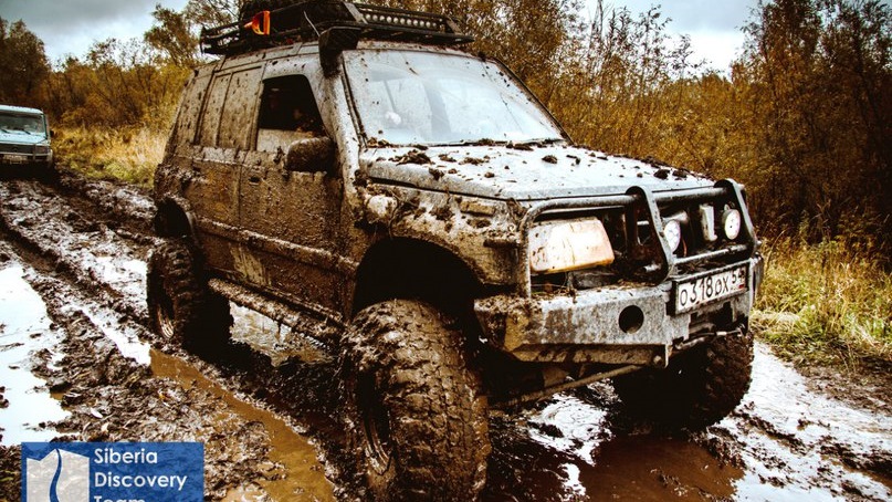

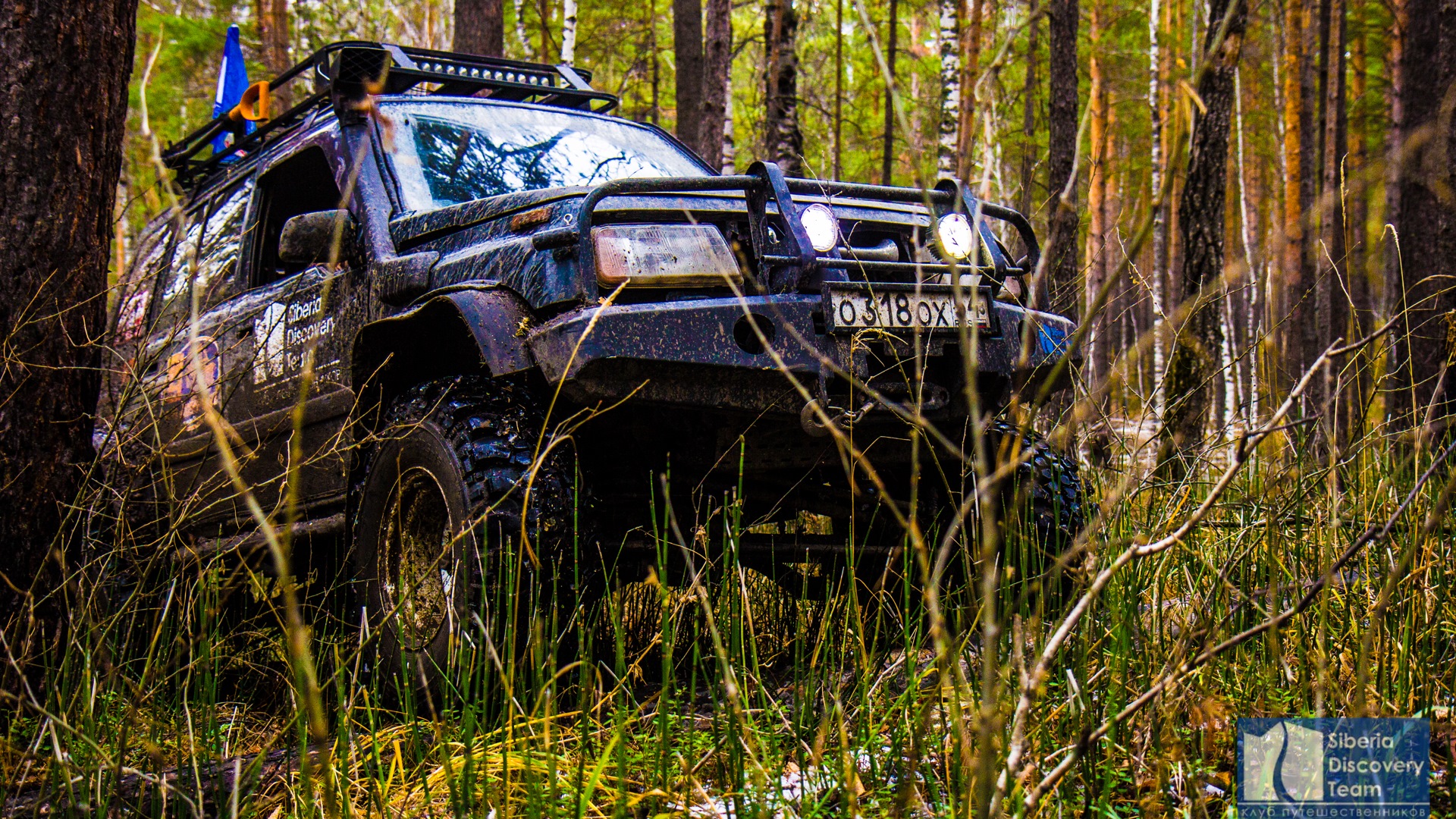

И так после эксплуатации двух эскудиков, делики и уаза, уже на было вопросов какая машина будет покупаться и готовиться под серьезное бездорожье.
Что имеем на момент покупки:
Затюненый колхозной люстрой сузуки эскудо 91 г.в.
Что с машиной было сделано.

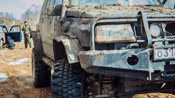

1. Гражданский лифт 3"
2. Установка 31/10.5/15 гязевых гудричей КМ2
3. Установка переднего силового бампера
4. Установка электрической лебедки
5. Установка защиты
6. Экспедиционный багажник
7. Много света

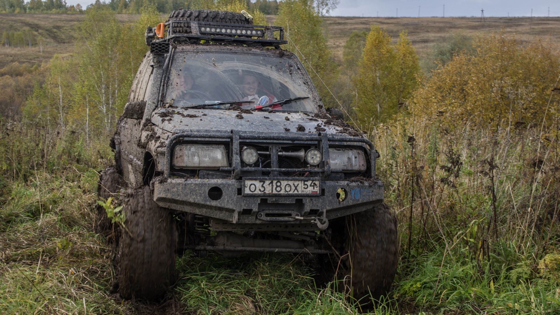

После небольшой эксплуатации 4-5 месяцев умирает родной g16. После 4х попыток поставить контрактный двигатель, не получилось двигателя не отробатывали и 3х дней. Было принято решение об установке тойотовского 3s.
8. Установлен 3S
9. Заменена выхлопная система
10. Установлен новый генератор
11. Много мелочных переделок под капотом
Машина поехала просто не узнать… там где раньше в горку приходилось втыкать понижайку теперь машина взлетала даже не чуя препятствий. ну и на бездорожье машина стала намного интересней вести себя…
После очередной вылазки в грязь оказалось сто передний редуктор теперь не совсем редуктор… и было принято решение его заварить, так сказать бюджетный вариант 100% блокировки. Сказано сделано.
Следующий выезд и рвем раздатку! Все хватит меняем всю рычажную подвеску на военные мосты от уаза и ставим 35 колесь…
12. Установлены Военные мосты (с бортовыми редукторами)
на данный момент идет обкатка установленных мостов… по тихоньку вылазят косяки установки ну иногда не потихоньку.
13. Учтановлены 33 форвард сафари.
14. Установлен шнорхель.
15. Вместо разбитого стекла на задней двери, установлен поликарбонат по размеру. Тепло и легко! Теперь его называют Теплица!
в планах установить на мотор турбину.
В переди еще много доработок, но больше уже думаю будут записи в Б.Ж, о приключениях этого Грязнульки!
по итогу сейчас это совсем другой авто, и от эскудо осталось только название!

Здравствуйте . Расскажите пожалуйста от какой Тойоты двигатель подошёл ? Сколько лошадок мощность ? Какое КПП подошло к Эскудовской раздатке ? Выпуск с выхлопной тоже Тойотовские ?
двигатель от тойоты ноах, 140 л.с. акпп эскудовское, выпуск весь новый. Если нужно сделать что то подобное с вашим авто обращайтесь опыта получили массу.
Спасибо. А от Тойоты Алтезы 3S — GE (210 л.с.) слышал можно установить, только вот АКПП подойдёт с Эскудо, или нет ? Или с Алтезы ДВС и АКПП к эскудовской раздатке ? Хочу по мощнее двигатель поставить, ну и естественно с Алтезы он дешевле на много ( 30 тыс.руб.), а H20A ( 80 тыс.руб.) .
ставь тогда и раздатку тойотовскую, надо посмотреть от чего может подойти, сурф, прадо.хайс.
У Алтезы нет раздатки ! Двигатель нормальный 3S — GE (210 л.с.) и коробка тоже … сюрф, прадо, хайс, ноах — слабенькие движки, а кушают не плохо ! На Алтезовском двигателе расход бенза будет гораздо меньше, из за мощности, так как, если обуть Эскудика в 33 е тапки, установить силовые бампера, лебёдки, экспидиционный багажник — вес прибавится значительно, значит и расход бензина тоже !
я тебе про раздатку от жыпов, к коробке альтезы они подойдут
Теперь понял, а по точнее какая раздатка ? Не сталкивался ?
