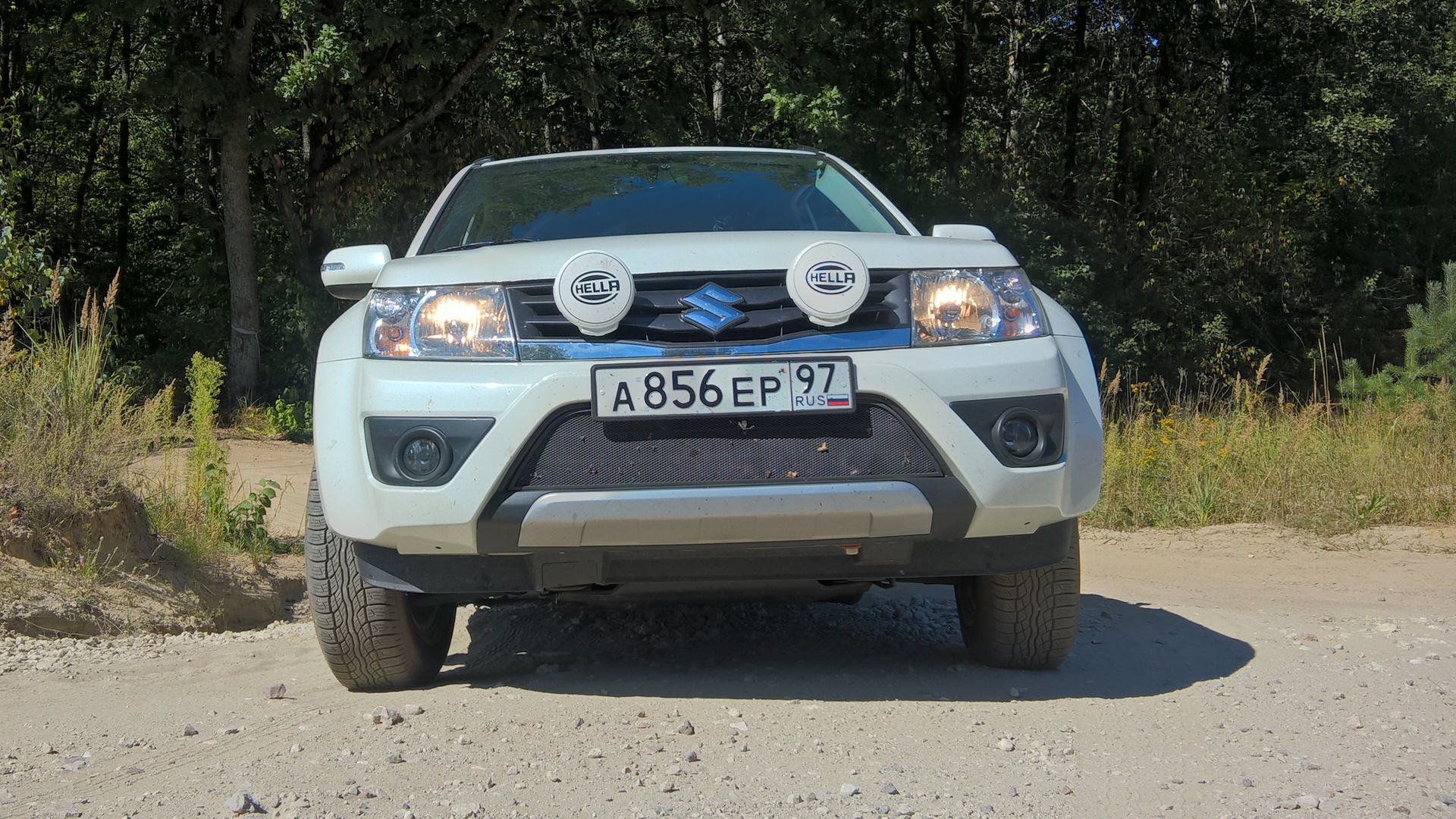

Подскажите, что за туманки?
Дополнительно дальней свет Хелла Комет
Спасибо

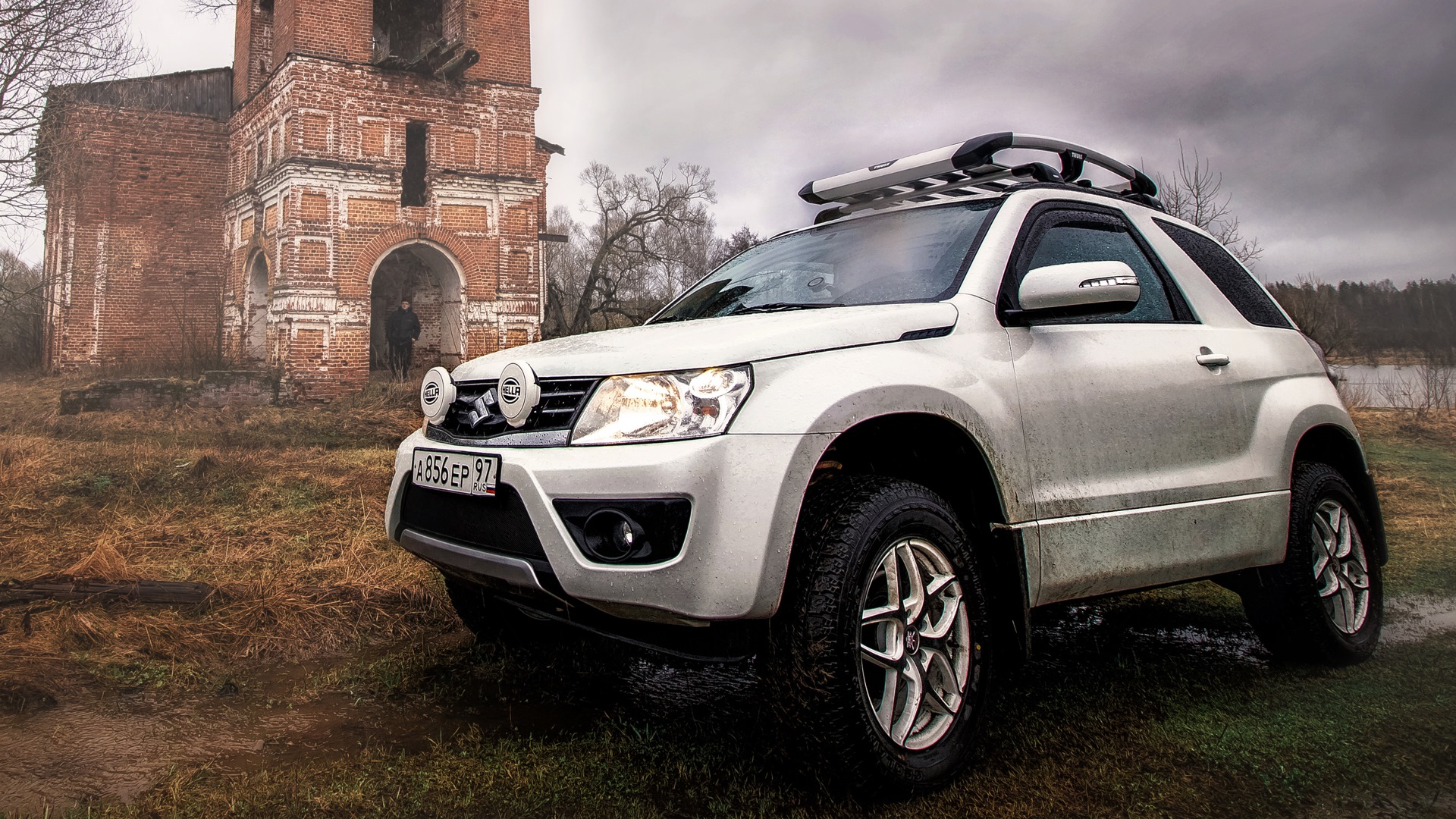

Владимир, здравствуйте. То же задумываюсь о лифте. Рассматриваю вариант пружины айронмен, на зад амортизаторы OME036, на перед родные стойки + удлиннители штоков. Подскажите пожалуйста, как себя зарекомендовала подвеска, которая стоит у Вас. То есть пружины айронмен + задние аморты ОМЕ. Не гремят ли пружины в посадочных местах, слышал, люди на это жаловались. Как живут аморты ОМЕ? На сколько усели пружины за время эксплуатации? Подвеска стала жестче по сравнению со штатной?
Прошу прощения за такой объем вопросов, просто для меня сейчас это насущная тема.
Денис.
Приветствую. У меня спереди стояли аморты ОМЕ, и пружинный Айронман Ц. А сзади стоят аморты Кони, и пружины Айронман Ц.
Передняя подвеска, амортизаторы отрабатывают, но задумываясь о удлинение штоков см на 2. Пружины чуть просели, где-то на 1-1,5 см. Но не критично. Цшки немного все же жестковаты, особенно на отбой, но машина хорошо стоит на дороге.
Задняя подвеска — амортизаторов немного не хватает, т.е. Слегка мягковаты, хотелось бы более упрпугий ход. А вот пружинки подсели, где-то на 2 см.
Если бы сейчас стоял вопрос что ставить, я бы собрал весь комплект ОМЕ, самые жесткие на перед и зад. Но если лебедка на передке, или другое(нужен высокий лифт), то на перед айронман Ц.
Владимир, благодарю за ответ. По ОМЕ я смотрел, у них вроде пружины дают лифт только 20 мм. Не мало получится? Есть вариант пружины фирмы NHK с индексом HD. Они вроде как раз лифт 20 мм дают. Про них не знаете как себя зарекомендовали на наших сузуках?
Не знаю.
Если нужен лифт, то на перед определенно айронман Ц. А вот на задок тогда я бы посоветовал рычаги новые
Владимир, а на передке после установки пружины айронмен Ц не издавали посторонних звуков? Читал что из за большего диаметра проволоки он в стакане не помещаются и немного бухают. Но со временем притираются, и все становится ок!
По поводу рычагов то же думаю.
Не издовали, но вот шток амортизатора я бы сразу удлинил бы.

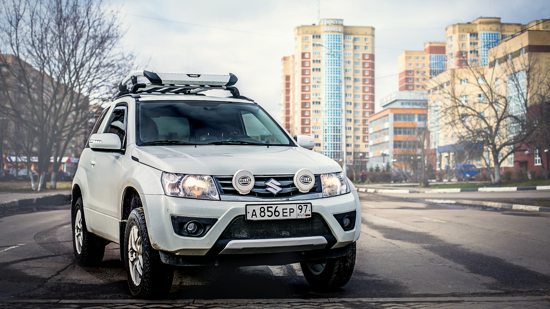

Доброго дня!Владимир, довольны ли вы корзиной Thule?Планирую приобритение Jimny, всю голову сломал что на крышу присобачить-экспедиционный багажник-платформу на места штатных релингов, либо поперечены Туле с корзиной, или с боксом…
Она не очень для силовых нагрузок. Но для легких вещей, или сумок идеальна. Плюс аэродинамика и внешний вид.
Доброго дня!А кронштейны для доп света на заказ делали или есть готовые решения?
На заказ.
